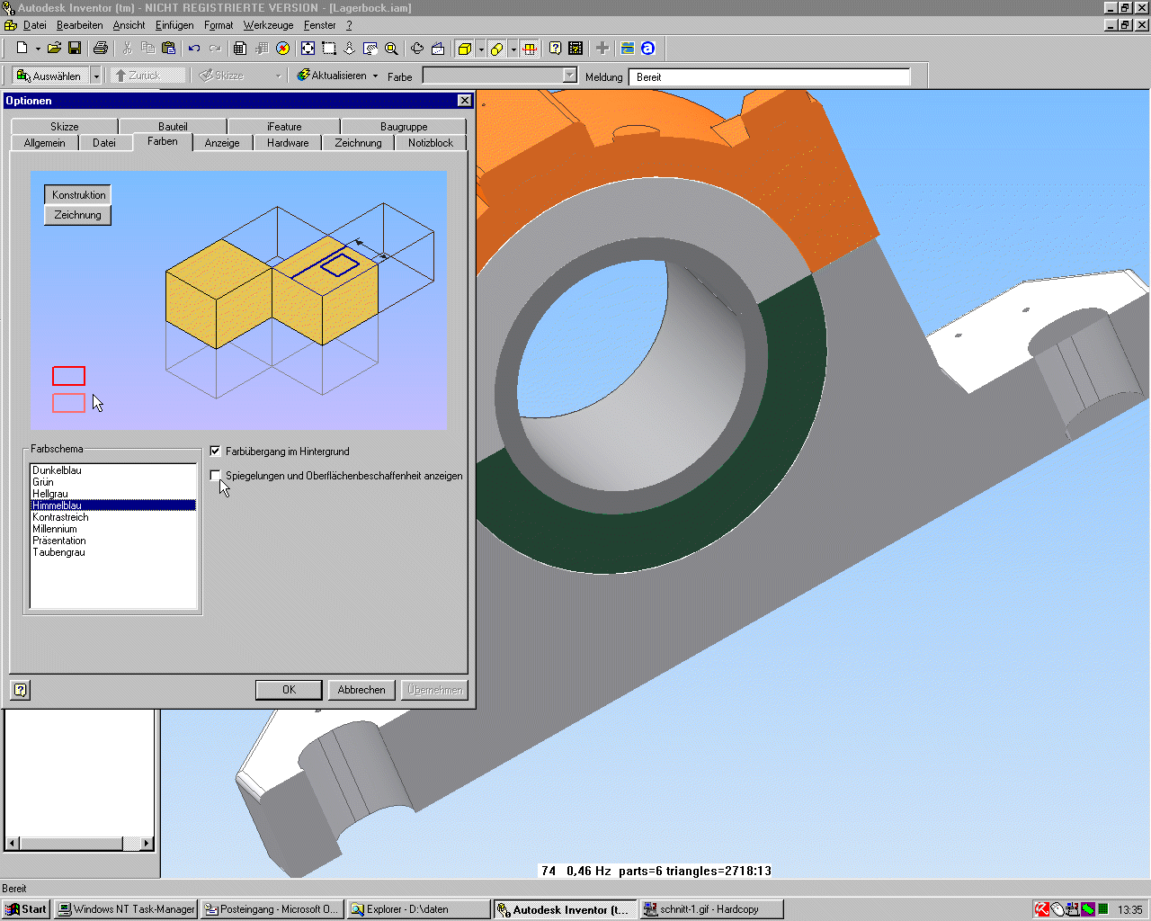

Hallo Forum,
habe eine Frage zur HardwareLibrary.
Habe den neusten File von Adesk downgeloadet und in die Regi. eingetragen. Muss man von Hand in der Regi. einen Wert setzen
um seine Grafikkarte zu aktivieren oder geht das automatisch?
Bei mir tritt folgendes Problem auf:
Wenn ich ein Modell kappe also Grafik kappen anwende um innerhalb
eines Modell weiterzuarbeiten geht die Performance in die Knie.
Die Maus bewegt sich ruckartig das Modell kann man kaum drehen
befehle brauchen ewig bis sie starten.
Hat jemand schon ähnliche Erfahrungen gesammelt?
Auch dieser Fehler wurde an Adesk über meinen Händler vor ca. einer Woche weitergegeben bis heute keine Reaktion!!!(Siehe MDTMechanical Desktop Forum)

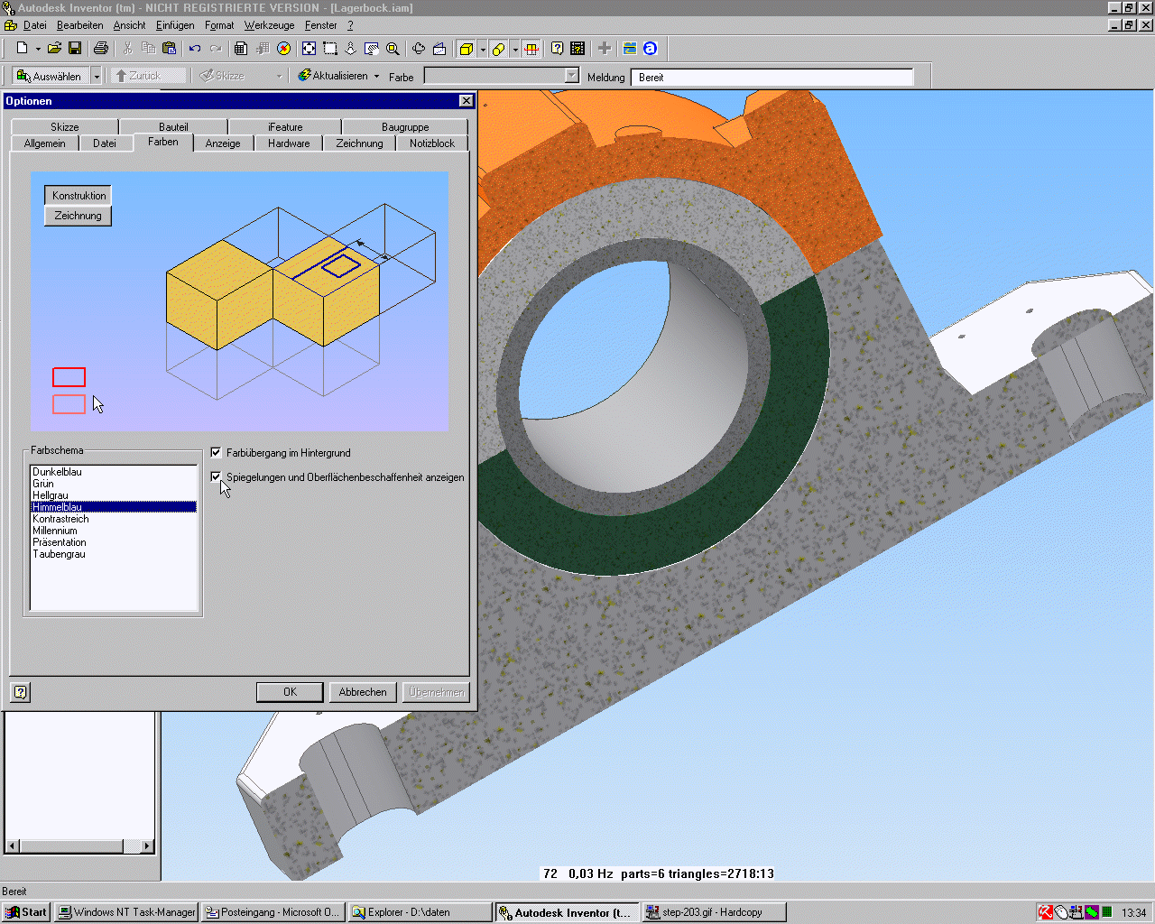

Hallo Malo,
welche HardwareLibrary hast Du?
Ist Deine Grafikkarte auch in dieser HardwareLibrary dabei?
Halte beim öffnen einer Datei die SHIFT-Taste gerückt, und vergleiche diese Angaben mit denen in der reg.
Meinst Du mit kappen ein Assambly schneiden?
Da kann man was an den Einstellungen machen (siehe gif's).
Sonst mach von Deinem Grafik kappen einen ScreenShot und häng den an.

Hallo Bernhard,
ist eine Gloria III AGP 64MB RAM und ziemlich teuer!!
Habe eine Hardcopy gemacht und gepackt.
Die Einstellungen mit dem Spiegeln habe ich schon probiert!
Das mit der shifttaste habe ich auch gemacht der genannte gpu passt!
Ein Toller Tipp!!!

Hallo Bernhard,
habe gestern auf die schnelle etwas gesucht um die Hardcopy zu machen
und nichts besseres gefunden!!
Dieses Problem ist mir schon bei der Testversion aufgefallen
die Treiberversionen hatte ich damals auch Nvidia.
Die Einstellungen sind doch optimal oder?
Momentan habe ich den neusten Treiber von Elsa installiert
weil auf dem selben Rechner noch MDT5PP installiert ist! Mit dem
neusten Powerlib!
Jetzt nochmal die Frage:
Wenn du Einen Körper kappst kannst du den Körper dann noch genauso
drehen mit Orbit oder Spacemouse wie vorher?
Schon um Dir die Anwendungsoptionen zu zeigen war es ein Drama
beim gekappten Körper dieses Dialogfenster aufzubekommen!
Gruß Malo

Auf deine Frage:
"Bei mir tritt folgendes Problem auf:
Hat jemand schon ähnliche Erfahrungen gesammelt"
Antwort:
Ja, solche Erscheinungsweisen sind bei unseren Kunden auch schon aufgetreten.
Deine Farbeinstellungen stehen vermutlich nicht auf Truecolor bzw. 32bit Farbtiefe, dies verursacht beim Kappen einer Skizze oder beim Schneiden einer Baugruppe erheblichen Leistungsverlust, Inventor arbeitet gerade bei diesen Aktionen mit auf die Oberflächen projezierten Bitmaps welche diese Farbeinstellungen benötigen.
Gruß Wolfgang

juhu!!!!!!!
Wolfgang es funktioniert!!!!!!!!!!
Tausend dank!
