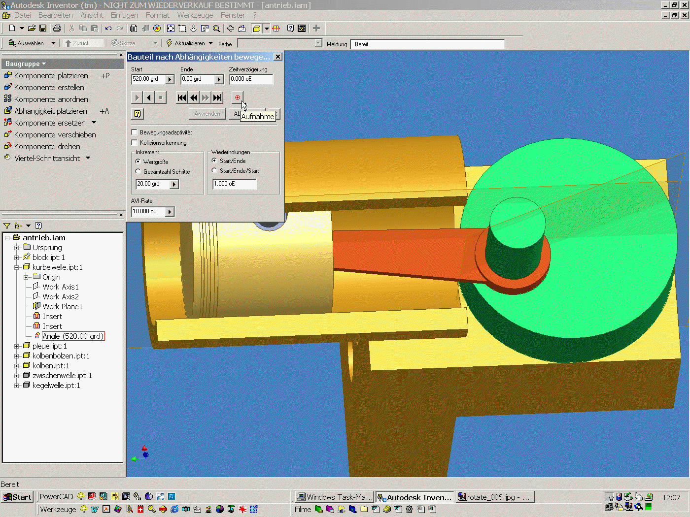

Hallo Stahlseele,
bewegt sich Deine Führung?
Bernhard

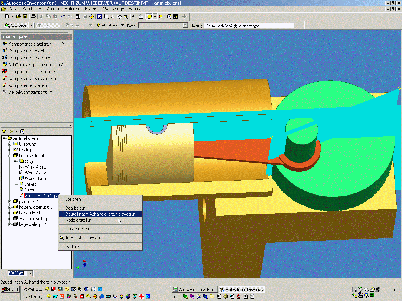

Hallo Stahlseele,
wenn Du was automatisch antreiben willst, kannst Du 2 Flächen mit einer Abhängigkeit WINKEL versehen. Dann im Browser die Abhängigkeit markieren und "nach Abhängigkeit bewegen" (rotate_1.gif).
In der folgenden Dialogbox gibt es dann den Knopf "Aufnahme" (rotate_2.gif).
viel Erfolg
Bernhard

erstellt am: 06. Sep. 2001 16:14    Editieren oder löschen Sie diesen Beitrag!  <-- editieren / zitieren -->   Antwort mit Zitat in Fett Antwort mit kursivem Zitat    Unities abgeben: 1 Unity (wenig hilfreich, aber dennoch)2 Unities3 Unities4 Unities5 Unities6 Unities7 Unities8 Unities9 Unities10 Unities
Hi Bernhard,
genau das mit dem Winkel war der Tip!
Nun flutscht die ganze Sache wunderbar :-)).
Besten Dank nochmal
