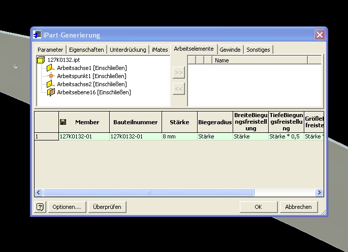

Ich habe das selbe Problem, wie vom Threaderstller bereits genannt wurde. Nutze hier den Inventor 11 und habe ebenfalls noch keine Möglichkeit gefunden, diese verborgenen Arbeitsebenen wieder einzublenden.
Das Problem ist, ich kann zwar neue Arbeitsebenen erstellen, diese befinden sich dann jedoch nicht im iPart selbst, sondern im Baum in der allgemeinen ZSB-Zeichnung.
Wenn ich also das iPart nehme und einfach über den Bildschirm beliebig verschiebe, bleiben die eingefügten Arbeitsebenen an ihrem Platz.
Gibt es diesbezüglich immer noch keine Lösung? Oder eine Möglichkeit diese Problematik zu umgehen?

Hi Thomas!
Um Arbeitsebenen in den iPart-Töchtern zu haben, brauchen diese nur im iPart-Dialog (bei der iPart-Erstellung!) aktiviert werden.
Dafür ist extra ein Reiter im Dialog vorgesehen  .
Und es geht nur dort, denn eine iPart-Tochter ist im Prinzip nur eine abgeleitete Komponente ohne History. Die ist in der Mutter ...

Danke erst einmal für die flotte Antwort. Leider bin ich noch absoluter Neuling was Inventor angeht. Bin sozusagen ins kalte Wasser geschmissen worden.
Sitze hier mit der Inventor-Hilfe und einem ca. 500 Seiten dickenm Einführungsbuch
Das Prinzip dieses Partent-Systems (so heißt es zumindest bei Catia) habe ich in groben Zügen verstanden. Deshalb konnte ich auch nachvollziehen, weshalb in der ZSB keine Historie im Baum zu sehen ist.
Dafür ist extra ein Reiter im Dialog vorgesehen.
In meiner iPart Datei sind die 3 Grund-Arbeitsebenen auf sichtbar geschaltet (rechts klick darauf und dort ist ein Hacken bei "Sichtbar"). Oder redest du von einem anderen Dialog?
Ich habe gar in der angesprochenen iPart Datei selbst noch 3 neue Arbeitsebenen erstellt, die mit einem Versatz von 0 auf den Ursprungs-Ebenen liegt. Auch dies war nicht von Erfolg gekrönt.

Grüße !
Er meint das Dialogfenster in dem du iParts oder iAssemblies erstellts. Du kannst Arbeitselemente, sprich Ebenen, Achsen usw in iParts auch übernehmen.
mfg marC

Danke marC, dieser Ansatz hat mir gefehlt =) Danke auch für die Veranschaulichung in Sachen angehängt Bild
