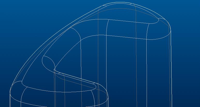

Kann man im mastercam diesen umlaufenden Radius(siehe jpg), der ja aus 12 einzelnen Flächen besteht, mit einem klick auswählen?

Hallo Spline,
ja das geht, Auswahl mit einem Fenster (Elemente innerhalb/außerhalb des Fensters und berührt [nicht] das Fenster, hab ich eine Auswahlmethode vergessen?)
mit ProE gehts wohl nicht? Wenn´s dich beruhigt, mit SWX gehts auch nicht! Rießen Lob an MC.

Ich möchte hier nicht die vielen Auswahlmöglichkeiten in Pro/NC auflisten. Es wären tatsächlich zu viele. Auswahl im Fenster gehört da weiß Gott zu den unpraktischsten aber es gibt diese Funktion selbstverständlich.
Wie bereits gesagt: Es geht nicht allein um das praktische sondern auch um die Logik. Für Pro/E ist dieser Radius eine logisch zusammenhängende Fläche. Sollte bei einer Änderung ein oder zwei Flächen dazukommen, mußt du in mastercam wieder aufpassen ob welche fehlen. Soferen es überhaupt die Möglichkeit gibt Geometrieänderungen im CAM zu aktualisieren. Ich weiß leider nicht in wie weit es in mastercam eine Durchgängigkeit (Parametrik) gibt.

Ein im CAD integriertes CAM (wie bei Proe, SWX mit Solidcam, Visi-CAD/CAM, usw.) macht natürlich Sinn!
Nur ein eigenständiges CAM, das nicht die an einer CAD-Lizenz hängt macht ja auch Sinn.
Aber für was man sich entscheidet bleibt ja jedem selbst überlassen.
Ich kenne die Vorteile der durchgängigen Parametrik von Solidworks her, und ich kenne das recht freie Arbeiten mit Mastercam. Aber zu sagen, das oder jenes ist die bessere Arbeitsweise....kann man nicht machen!
Du sagtest, du hälst die Durchgängikeit an einer Uni für wichtig. Ich meine das Gegenteil. Die Jungs und Mädels als angehende Ingieneure müssen unbedingt auch in diese Systemtik eingebracht werden. Sie müssen sehen, wie das mit den Schnittstellen läuft, was man alles einstellen kann und soll.
Sonst sagen die mal...ihr müsst dieses oder jenes System nehemen, das kann dann nicht mehr passieren...
Ja und hätte der Hund nicht geschissen, hätt er mir ins Bein gebissen!
Ich meine lassen wir das, oder Spline? Bringt doch eh nix.
