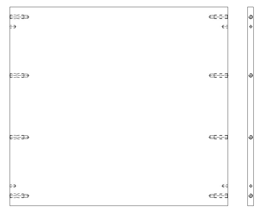

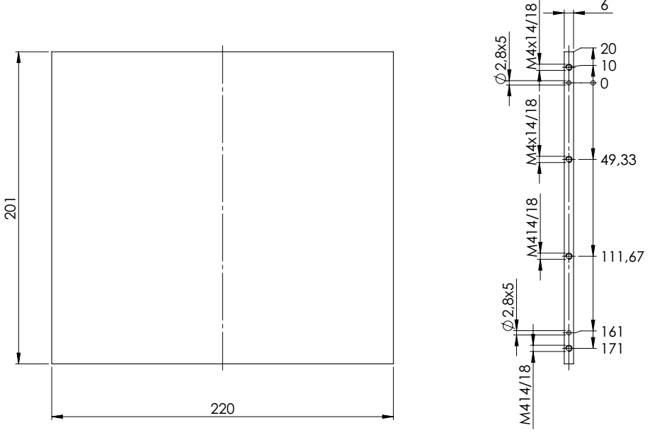

kann ich Nacharbeit fordern, wenn der Zulieferer nur eine Seite des Blechs Bohrungen/Gewinde gemacht hat oder hab ich
das in meiner Lehre falsch verstanden mit der Symmetrie? Die .step datei hab ich mitgeschickt.
Kannst du mal versuchen. Ob er diese kostenfrei ausführt sei dahin gestellt.
Sein Fertigungsprozeß bezieht er wahrscheinlich auf die Zeichnung. Diese ist ein Dokument und besitzt die letzendliche Gültigkeit. Auch wenn wir im Computerzeitalter weit fortgeschritten sind.
Aus der Zeichnung geht EINDEUTIG hervor, das die Bohrunge nur auf einer Seite sind.
Die Symmetrie ist nicht ansichtsübergreifend, da du in der Draufsicht keine unsichtbaren Kanten eingezeichnet hast.
In solch Fällen schreiben wir an die Bohrung M4-14/18 (ihr solltet zumindest, wie ich, einen Bindestrich oder eine Lerstelle zwischen dem Gewinndenenndurchm und der folgenden Angabe machen)und in die Zeile darunter R-M4-14/18.
Das R steht für Rückseite und ist mit dem Fertiger abgesprochen.

Ich setze auf die Zeichnung auch die Abwicklung.
Dort sieht man dann diese Bohrungen. Das ist dann eindeutig.
In der Regel nutzt der Blechler sogar die Abwicklung und ändert diese dann auf sein K-Faktoren.

ääähm. Das Blech ist laut Zeichnung 6mm dick. Ansonsten sollte man die Blechkante als Linie in der Draufsicht sehen.

Ups .. Ok .. Hatte ich wohl zu flüchtig geschaut. Dachte es ging um ein Kantteil.
Dann fehlen definitiv die verdeckten Kanten in der Draufsicht.

Aus der Zeichnung geht EINDEUTIG hervor, das die Bohrungen nur auf einer Seite sind.
Ganz so stringent würde ich das nicht sehen. Die Frage muss erlaubt sein, wofür die Symmetrielinie in der Draufsicht da ist, wenn nicht für die in der Seitenansicht sichtbaren Bohrungen. Diese Frage hätte sich der Fertiger stellen müssen, ein Blick in die mitgelieferte STEP-Datei hätte die Antwort gegeben.
Mit diesem Argument würde ich den Fertiger um kulante Nacharbeit bitten, und für mich selbst für das nächste Mal ableiten, die Zeichnung eindeutiger zu erstellen. Eine Symmetrielinie als einzige Information ist ohne Zweifel zu mutig.

Moin, ja mit eingezeichneten Mittelachsen der Bohrungen in der Vorderansicht wäre es viel eindeutiger gewesen. Leider ist dieses in SolidWorks unverhältnismäßig aufwendig zu machen, sodass ich das manchmal "vergesse"

Original erstellt von pettaa:
... Mittelachsen der Bohrungen ... unverhältnismäßig aufwendig ...
Kann ich kaum glauben; sogar Inventor  hat da eine Automatik für - sofern man die verdeckten Kanten darstellen lässt. Aber schon die verdeckten Kanten allein hätten als Hinweis genügt, und die zu aktivieren sollte bei so einem Bauteil ja nun mal gar kein Problem sein.
Mit verdeckten Kanten geizen und Klimmzüge mit Symmetrielinien sind Sachen, die in der Tuschezeit ein bisschen Arbeit sparten, aber auch damals schon genauso oft zu solchen Missverständnissen führten.

Im Zeitalter von CAD wäre eine 2. Seitenansicht (ohne Maße) innerhalb von 2 -3 s erstellt......

Original erstellt von Roland Schröder:
... schon die verdeckten Kanten allein hätten als Hinweis genügt ...
Bin ganz deiner Meinung. Wer soll denn wissen, daß auf der anderen Seite auch Bohrungen sind   .
Die Symmetrielinie kann man sich sparen.

Hierzu ein eindeutigs Nein.
Die Symetrielinie im Zusammenhang mit der Darstellungen der unsichtbaren Kanten macht die Zeichnung EINDEUTIG.

Er hätte sich auch einige Maße sparen können, zumal einige noch falsch/unterschiedlich geschrieben sind. Ich hätte da M4 x 14/18 und (8x)unter das Maß geschrieben und bei den StiftBohrungen dann (4x).
Die verdeckten Kanten oder zumindest die Achsen hätte ich auch eingeblendet, nur wenn ein Schnitt in der Ansicht ist blende ich diese aus.

Ein einfacher Text "Bohrungen beidseitig" oder "vorn+hinten" hätte die Sache eindeutiger gemacht. Das sollte selbst in SolidWorks ohne Aufwand möglich sein.
Ja das ist in SWX möglich.
Aber:
Willst du eine technische Zeichnug erstellen oder einen Romaan schreiben?:D
So zumindest die Aussage meines Berufschullehrers.

Naja das ist aber u.U. besser als für jeden Mist eine extra Ansicht zu erzeugen. Hinter deinem Berufsschullehrer stand auch kein Chef der eine fertige Zeichnung haben wollte.
Original erstellt von ThoMay:
Wobei
    Zitat:vorn+hinten
Wo ist das genau?
ThoMay
Das schreibe ich z.B. gerne an Durchgangsbohrungen von Hohlprofilen, damit erspare ich mir z.B. die Ansicht von unten. Wenn eine Bohrung nur oben ist schreibe ich "vorn" bzw. "oben" dran oder bei einer Bohrung auf der Rückseite "hinten" bzw. "unten". Wie gesagt erspart mir das u.U. eine Ansicht, soviel Platz ist auf einer A0 Zeichnung nicht.
