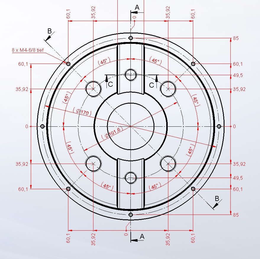

Tag zusammen,
kann mir jemand helfen, wie ich den flanschähnlichen Teil der Welle fertigungsgerecht bemaße.
Wie macht man das fertigungsgerecht?
Abstand der Mittelpunkte der Bohrungen zum Rand?
Oder über den Radius mit Teilung? Wie macht man das in SW (Winkel zwischen den Bohrungen angeben)?
Vielen Dank für Eure Hilfe.

das kannst Du über einen  Teilkreis machen oder über vertikale und horizontale Bemaßung.
Nein; Abstand der Bohrungsmittelpunkte zum Mittelpunkt des Drehteils.
Viel wichtiger ist das Deine Welle auf der Zeichnung fasch rum abgebildet ist.
Bei der Darstellung von Drehteilen das dicke Ende immer nach Links
Grüße Andreas
Edit: ? hast Du da wirklich ein M38 ? oder doch ein M38*1,5 oder M38*2

Erst einmal danke für die Antwort.
zum letzten Punkt: M38x1.5 (Nutmutter)(die linke Skizze ist noch in einem erbärmlichen Anfangszustand, den ich nur mal schnell hingesudelt habe)
zu Punkt 2: Ist das so bzw. zwingend erforderlich? Ich habe es so herum gemacht, da die Welle auch so herum verschraubt wird an einem Schenkel rechts.
Und zu Punkt 1 oder zu eigentlichen Frage: Was würdest du denn als besser empfinden? Was ist denn da fertigungsgerechter?
Normalerweise würden man sich um den Mittelpunkt einen Kreis ziehen und irgendwelchen horizontalen/vertikalen Abstände verwenden, oder nicht?

Deine Welle ist amerikanisch geklappt, das kommt hier nicht so gut an.
Zur Bemaßung mal ein Beispielbild, wie ich es normalerweise mache:
Die Mittelkreuze werden in solchen Fällen mit der Option "Kreisförmiges Mittelkreuz" jeweils pro Teilkreis alle zusammen gesetzt. Sind die Bohrungen mit einem Kreismuster generiert, können die Kreuze auch schon beim Erstellen der Ansicht automatisch erzeugt werden.

@Torsten: Wenn ich so bemaßen würde wie du, stünden bei uns glaub regelmäßig die AVler und QSler am Schreibtisch mit den Worten: "Ihr solltet weniger kiffen."
Schon in meiner Lehre wurde so wie im Bild zu sehen bemaßt und auch in allen Betrieben in denen ich danach war, wurde dies so umgesetzt.

Na, Glückwunsch
BTW: Du hast bei deiner Positionstoleranz ja noch nicht mal ein Maß angegeben, welches eingehalten werden soll...
Ich bemaße die Winkel meist einzeln, weil es bei uns relativ oft vorkommt, da sich nur eine der Bohrungen nachträglich mal um ein paar Grad verschieben soll, und dann häng' ich mit Deiner Methode an der Uhr.
Vom Prinzip her hätte ich es auch so bzw. so ähnlich gemacht. Das scheint mir am logischsten zu sein. Bei dem anderen hat man ja alle Maße trotz Symmetrie mehrmals und es sieht etwas unschön aus.
Weißt du, wie ich so etwas in Solidworks hinbekomme? (also die Winkelangabe und daneben der offene dann meine ich).
Denke schon. So angebracht bezieht sich die Position auf die Mittellinien/-punkte der Bohrungen.
Original erstellt von MAMG:
Leider nicht wirklich. Meine solidMurks-Zeit ist dann doch schon ein wenig her. Glaube aber noch was im Hinterkopf zu haben:
Den (in meinem Beispiel) 60°-Winkel doppelt bemaßen. beim zweiten Maß dann in den Eigenschaften den Pfeil und die Hilfslinie unterdrücken. Aber genauer müsste dir es jmd. erklären, der in SWX (noch) fit ist.

Das Zentrum Deiner ø6,6 muß sich also innerhalb eines Kreises mit ø0,2 befinden, dessen Zentrum auf einem Teilkreis mit ø250 +/-0,2 liegen muss, wobei die Winkel zwischen den Bohrungen in der Freimaßtoleranz 60° schwanken dürfen?

Und? Bohrt die die Löcher lieber nach Koordinate oder mit Teilkreis und Winkel?

Hallo Torsten,
was eindeutigeres wie Koordinate gibts meiner Ansicht nach nicht
Zumal ich da jedes Maß mit einer individuellen Toleranz versehen kann.
Handhabe das genau so .

@Christian:
Und Deine QS meint, ich würde kiffen?
Die 6x60° (=360°) begrenzen sich gegenseitig ja schon selber. Hab mein Tabellenbuch grad nicht zur Hand. 60° müssten ±0,33° (±20') wenn ich mich täusche. wenn nun vier der Winkel schon am Extrem sind, dann wäre ich bei mind. einem der beiden verbleibenden beiden Winkeln ja schon wieder über der Toleranz. (oder hab ich da einen Rechenfehler?)
Der Teilkreis-ø begrenzt die Lage der Achsen dann noch zusätzlich.
Allerdings muss ich zugeben, dass ich doch nen kleinen Fehler drin habe in meinem Bild. Die 360° hätten noch als theoretisch richtiges Maß eingekastelt gehört. Mea Culpa.
Abgesehen davon ist es mir noch nie untergekommen, dass bei einem Flansch über den Lochkreis zentriert würde. Wenn, dann über einen zusätzlichen Absatz mit Passung.
Von daher können die Toleranzen des Lochkreises schon etwas "gröber" sein.

Hallo Thorsten.
du schreibst:
ich würde kiffen
Nix is so klar, wie der Umgang mit unvollständigen oder falsch angewendeten Form- und Lagetoleranzen.
Deine Berechnung zeigt mir aber, das dein sign bei lagsam verglüht.
Ach übrigens:
Die Angabe 6x60°(=360) ist schon lange nicht mehr in der Norm
Es ist ausreichend, den Winkel EINMAL zu bemaßen und die Anzahl direkt davor zu stellen.
Also 6x60° und keine zweite Bemaßung.
Das ist auch mir neu.
Danke für den Tipp.
