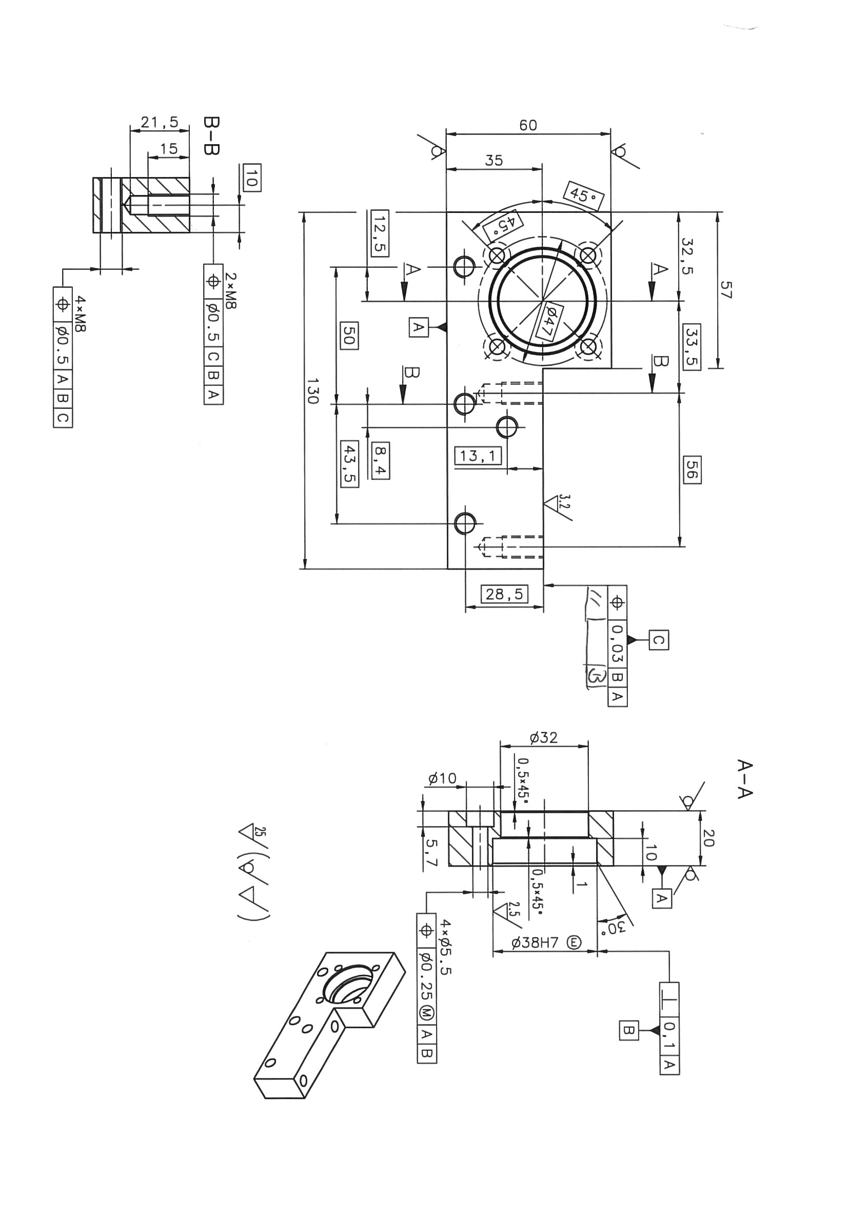

in der beiliegenden Zeichnung bin ich nicht sicher, wie die Fläche (Bezug C) zu der Paßbohrung (Bezug B) korrekt mit einer Lagetoleranz versehen werden muß.
Die Paßbohrung liegt offen zu den Außenkanten des blankgezogenen Flachmaterials. Nur die gefräste Fläche mit Bezugszeichen C, die auch noch mit der Mitte der Paßbohrung fluchtet, soll nun genau zur Paßbohrung liegen.
Also nochmal kurz und knapp:
* mittig zur Bohrung
* parallel zur Mittelachse der Bohrung
Ist das mit der Positionstoleranz ausreichend beschrieben?
Wird die Fläche zur Mitte Bohrung bemaßt (Maß 0)?
Danke für alle Anregungen.

Keine Antwort auf Deine direkte Frage.
Aber in der Zeichnung ist der Bezug A an zwei unterschiedlichen Flächen angegeben. Das ist IMHO ein kleiner Fehler.

Ich würde auch noch die Parallelität zur Mittelachse angeben.
Das ist meiner Meinung nach nicht aussreichend mit der Position angeben.
Mit dem Maß ist mir noch nichts genaues eingefallen. Eventuell auch der Bohrung eine Positionstoleranz geben.

Okay, das kommt vom "rumspielen" bis zur kompletten Verwirrung. Der Bezug in der Seitenansicht ist gültig.

Der Bezug A in der Seitenansicht ist ungültig? Dann hast Du mit A, B, und C 3 Bezüge in der gleichen Richtung definiert. Überdenk nochmals die Bezüge A, B, C.......

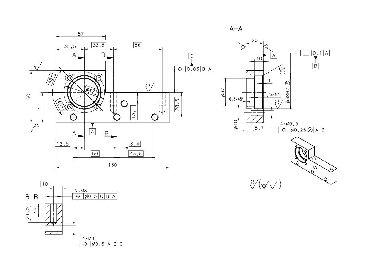

Guten Morgen,
vor langer Zeit habe ich mir eine Postkarte mit folgender Weisheit im Büro an die Wand gepinnt.
"Guter Rat kommt über Nacht"
In diesem Sinne habe ich mir die Sache heute Früh nochmal angesehen. Also Bezug A in Schnitt A-A ist gültig. Die Lage der Paßbohrung darf offen zu den Außenkanten des Teils liegen, nur die Winkligkeit zu A wird eingeschränkt. Somit wird die Paßbohrung zum Bezug B für die bearbeitete Fläche und die Gewinde. Die Fläche wiederum könnte doch nach Jordan/Schütte (Form- und Lagetoleranzen; 7.Auflage, Hanser Verlag) als Symmetrie (S.147) angegeben werden. Bezugselement ist die Mittellinie der Paßbohrung, das tolerierte Element die bearbeitete Fläche. Somit ist die Lage in Höhe der Mittellinie beschrieben. Außerdem schließt die Symmetrie die Parallelität und die Ebenheit des tolerierten Elements ein.
Liege ich damit richtig?

Bezug B sollte noch an den Bemassungspfeil von Ø38H7 gesetzt werden
