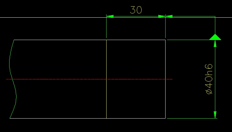

Hallo an alle,
ich habe eine Welle, Durchmesser 40, Länge 200. Diese soll auf einem Teilbereich einen Durchmesser von 40h6 haben. Dieser Bereich soll 40mm vom linken Ende aus beginnen und 30mm lang sein.
Ich finde nirgendwo mehr Angaben darüber aber ich muss dies normgerecht angeben.
Danke vorab für euere Ratschläge.

Bemaße es doch einfach wie ein Absatz.
Ist ja im Grunde nix anderes, nur das der Absatz halt sehr klein ist.

Normalerweise würde man das durch zwei Vollinien kennzeichnen.
Dann kannst du die Position, Durchmesser und Länge des Bereiches angeben.
Wichtig ist das du den Durchmesser links und rechts von diesem Teilbereich auch bemaßt.
Wenn du etwas vom linken Ende aus bis zu dieser Position schieben willst (Lager o.ä.) würde ich dort eher einen Ansatz anbringen oder zumindest ein Minus-Toleranz

so wäre es in der DIN406 vorgesehen

Hallo und einen guten Start in den Tah CadKD.
Warum so kompliziert?
Kannst du nicht eine Welle nach DIN EN 10278-4 kaufen.
Die sind geschliffen und haben als Halbzeug h6.
Zum beispiel den 115CrV3
Oder halt deinen Bedürfnissen angepasst.
Bitte auch zu überlegen ob h6 unbedingt notwendig ist. meist reicht dann auch ein preisgünstigere Welle in h7 aus.
