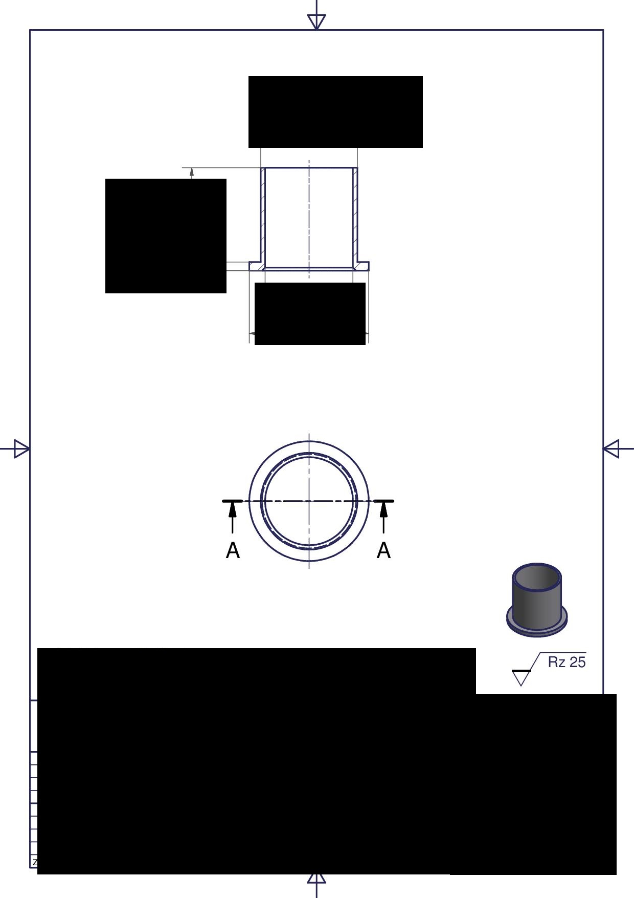

Ich bin der Meinung, dass man das Oberflächenzeichen, bei einem Dreh-Frästeil, als Materialabtragung geschlossen haben muss und nicht offen!?! Sonst könnte der Fertiger das Teil, ja mit allen Fertigungsverfahren fertigen...Honen, Erodieren, Läsern, Gießen...oder gar mit der Feile bearbeiten...
Siehe Anhang.

vom Prinzip her hast du recht. Wenn du das so haben willst solltest du das so machen. Aber eigentlich ist es dir doch egal wie der Fertiger die Oberfläche hinbekommt oder nicht? ^^ Manchmal kann das erforderlich sein aber nicht immer. Also um deine Frage zu beantworten: Meiner Meinung nach "muss" das nicht sein, außer du willst das er Materialabtragung betreibt, dann "muss" das sein. Wenn aber kein Grund dazu besteht das zu tun dann muss das nicht.
Gerade aus diesem Grund, würde ich in dem Fall das Zeichen sogar offen lassen. Bei den Fertigungsmöglichkeiten tut sich ständig etwas. Für uns Konstrukteure ist es unmöglich auf allen Gebieten (Normen, MSV, CAD-Systeme, Fertigungstechnik usw.) immer am aktuellen Stand zu sein.
Lässt man das Zeichen offen und gibt dem Fertiger freie Wahl, bekommt des öfteren einen Anruf von einem Fertiger mit der Frage, ob er das auch so oder so fertigen darf.

Okay, ein Argument hat der Hoischen aber noch..im Anhang das Bild...

Mit "materialabtragend geschlossen" ist in der Regel das Fertigungsverfahren nicht definiert. Das Fertigungsverfahren kann man rechts oberhalb des Symbols angeben.

ohne Strich ist "Alle Fertigungsverfahren erlaubt"
mit Strich ist "Materialabtragung vorgeschrieben"
laut Tabellenbuch Metall

Der Strich sagt ja nur, dass es "zerspanend" bearbeitet werden soll.

Okay, dann lass ich den Strich in Zukunft weg, außer, wenn ich unbedingt ein Verfahren wünsche.

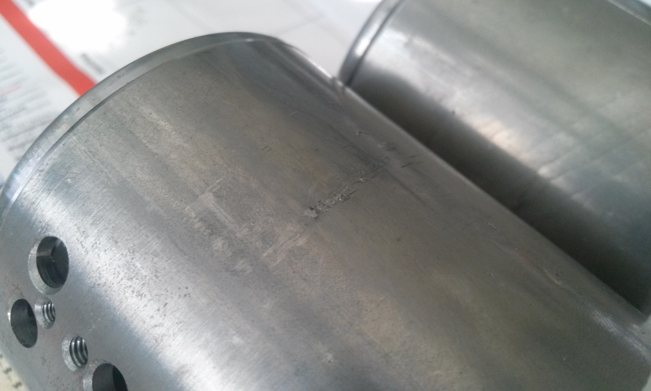

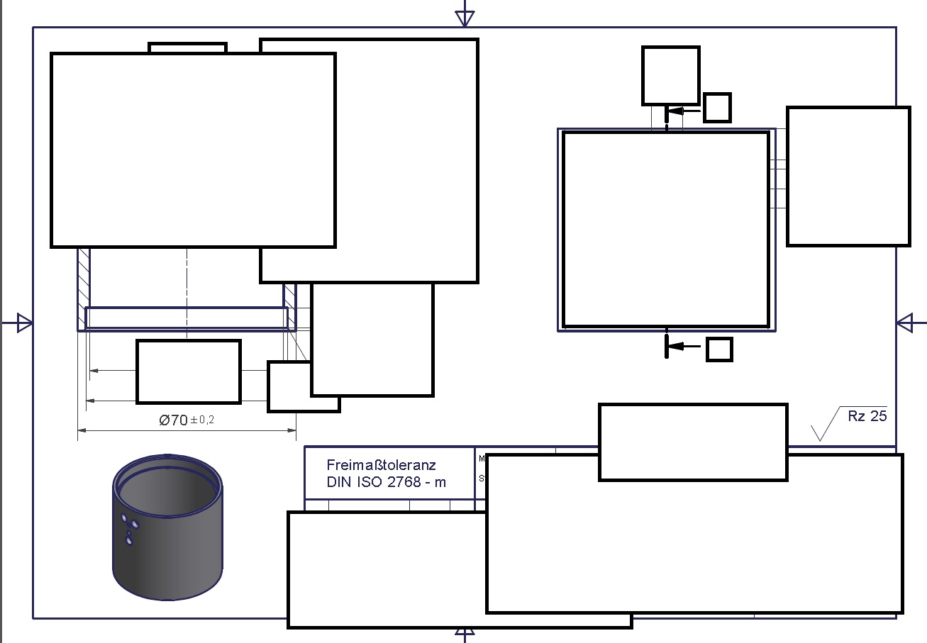

sooo:
Nun haben wir den Fall, dass der Fertiger, den Zylinder außen nicht abgedreht hat, weil die Rohstange ja schon in der angegebenen Toleranz (+/-0,2mm) lag. Durch den Transport mit dem Gabelstapler würden diese vor der Bearbeitung total vermackt und verschrammt.
Das Oberflächenzeichen war offen - siehe Bild.
Hat nun der Fertiger schuld oder wir, weil nur der waagrechte Strich eine Materialabtragung besagt?

ich verstehe deine Situation nicht ganz. Hat denn das Bauteil außen nun die gewünschte Öberflächenrauhigkeit oder nicht? Durch Kratzer an der Oberfläche könnte man das in Frage stellen und ggf. reklamieren. Wenn aber die Rauhigkeit stimmt ist doch alles io.
Grüße,
Chris.
"Grade die Geschichte dieser theoretischen Entwicklung ist ein Schulbeispiel dafür, wie wirklichkeitsfremd rein theoretische Forschungen werden, wenn die Grundlagen und Vorraussetzungen der Rechnungen nicht genügend überprüft sind."
1937;Dr.-Ing. Bruno Eck
Haug84
Sehen Sie sich das Profil von Haug84 an!   Senden Sie eine Private Message an Haug84  Schreiben Sie einen Gästebucheintrag für Haug84
Beiträge: 185
Registriert: 15.02.2007
Computer
erstellt am: 09. Sep. 2014 16:05    Editieren oder löschen Sie diesen Beitrag!  <-- editieren / zitieren -->   Antwort mit Zitat in Fett Antwort mit kursivem Zitat    Unities abgeben: 1 Unity (wenig hilfreich, aber dennoch)2 Unities3 Unities4 Unities5 Unities6 Unities7 Unities8 Unities9 Unities10 Unities
Nein, habe soeben die vermackten Teile vermessen und die Oberfläche über den Macken und Kratzern geht schon Richtung Rz 40-50.
Siehe Bild: Teil links hat in der mitte eine Macke, Teil rechts ein Kratzer von oben bis unten...
Maßlich und FL-Toleranzen passen alle.
Doch der Zylinder ist außer in Rohzustand, das ist ja auch okay, aber vermackt und beschädigt...

Stellen sich da nicht die Fragen:
Wo ist der Schaden entstanden?
Wurde das Material entsprechend verpackt?
Wenn nein, warum nicht?
Wer haftet? Auftraggeber, Fertiger, Transporteur,...
Viele Grüße Lutz
Glück Auf!
Wyoming
Beiträge: 1874
Registriert: 02.02.2009
erstellt am: 09. Sep. 2014 16:24    Editieren oder löschen Sie diesen Beitrag!  <-- editieren / zitieren -->   Antwort mit Zitat in Fett Antwort mit kursivem Zitat    Unities abgeben: 1 Unity (wenig hilfreich, aber dennoch)2 Unities3 Unities4 Unities5 Unities6 Unities7 Unities8 Unities9 Unities10 Unities Nur für Haug84 10 Unities + Antwort hilfreich
Das kann theoretisch auch mit einer bearbeiteten Oberfläche passieren.
z.B. wenn die Teile aus einem Automaten in eine Kiste fallen.
Da ist einfach die Sorgfallt des Fertigers gefragt.
Die Frage ist in dem Fall: schadet es der Funktion oder ist das nur ein optischer Mangel.

Klar, kann  schon vorkommen...
Er hat die Mantelfläche aber nicht bearbeitet, wie wenn das Oberflächenzeichen das Kreischen hätte (Materialabtrabung unzulässig/Rohzustand)...?!?
Die Funktion ist nicht beeinträchtigt. Es kommt eine dünne Lackschicht drauf, doch die Macken werden dennoch sichtbar sein. Und dann dürfen wird die Komplettbaugruppe vermackt verkaufen :-(
Wenn ich ein Auto kaufe und unterm Lack sind Macken und Kratzer würde ich mich beschweren...

Dein Oberflächenzeichen ist nur grundlegend und schreibt kein Fertigungsverfahren oder Rohmaterial vor.
Wenn Du allseitige Bearbeitung brauchst solltest Du das auch angeben.

Bei Oberflächen gibt es ohne den Zusatz "Max" bei Rz-Wert die 16%-Regel.
D.h. 16% der Meßwerte dürfen den Wert überschreiten.
Aus meiner Sicht hat der Lieferant nach Zeichnung geliefert.
Für sichtkritische Oberfläche sollte man eine Werknorm / Standard erstellen, die Kratzer und dergleichen Fehlstellen abdeckt bzw. definiert, was zulässig ist und das auch in der Zeichnung angeben. Einige Firmen haben das mittlerweile und es hat sich bewährt.

also wenn die Oberflächenrauheit nicht hinhaut dann ist das ein Reklamationsgrund. Wenn du keine Kratzer und Furchen haben willst solltest du an die Flächen das ranschreiben. Das ist auch Zulässig beim Sinnbild "kratzfrei" heranzuschreiben. Wir machen das hier bei verzinktem Blech. Dort schreiben wir auf jede Zeichnung: "Oberfläche plan und kratzfrei". Und wie Andreas das schreibt. Wenn du unbedingt willst, das die Fläche spanend bearbeitet werden soll, dann solltest du das kenntlich machen -> Symbol geschlossen.

Unsere Lieferanten bekommen von uns "Technische Lieferbedingungen".
Darin ist z.B. geregelt, wie die Oberflächen und Gravuren auszusehen zu haben, daß HeliCoil nach dem Eloxieren eingesetzt werden, usw.
Somit gibt es da keine Diskussionen

Oder man redet bei solchen Fällen mal mit dem Fertiger...
Und gibt ihm eine Möglichkeit der Nachbesserung.
Ich habe den Eindruck, das sollte nochmal festgehalten werden: dass die Oberfläche nicht in Ordnung ist, hat überhaupt nichts mit offen oder geschlossen zu tun, sondern einfach damit, dass der Rz Wert am Ende nicht hin haut. Generell hat es wahrscheinlich recht selten einen Einfluss, ob das Teil z. B. gegossen auf Rz25 oder geschliffen auf Rz25 gebracht wird.
[/QUOTE]
Dann solltest Du vorschreiben, dass das Teil keine Macken hat - in einer TLB (klingt für den Fall aus meiner Sicht übertrieben) oder direkt auf der Zeichnung ... Kommt auf den Lieferanten an, ob er die Teile vielleicht auch so wieder zurück nimmt, nach dem Motto: "vermackte Teile gehen bei mir nicht aus der Produktion", gewisser "Grundstandard" - kann aber nicht auf der ganzen Welt erwartet werden, daher sollte auch fettfrei auf der Zeichnung stehen, wenn das notwendig ist.

Wenn da Lack drüber kommt, kannst Du die Macken auch mit feinem Schleifleinen selbst entfernen, die fallen dann nicht mehr auf.
Ich schreibe auf Zeichnungen von Sichtteilen meist "Oberflächen frei von Beschädigungen und Markierungen"

Wenn du für die Oberflächenbearbeitung ein Fertigungsverfahren vorschreiben willst (sollst), dann geschlossene Zeichen mit Angaben zum Fertigungsverfahren.
Wenn es dir nur auf die Oberflächenbeschaffenheit ankommt, dann offenes Zeichen mit Wertangabe.
Jetzt bleibt es dem Fertiger überlassen zu entscheiden, welches Verfahren er anwendet.
Die Praxissituation, welche du jetzt beschreibst, betrifft euer innerbetriebliches Qualitätsmanagement.
Es ist für Außenstehende schwer da richtige Tipps abzugeben.
Hier greifen alle Abteilungen ineinander. Der Verkauf, der Einkauf, die Arbeitsvorbereitung, die Konstruktion, die Fertigung, Lager und Logistik...!
Wichtig für dich ist nur, dass die Angaben auf deiner Zeichnung so eindeutig sind, dass jeder weiß wie das Teil am Ende beschaffen sein muss.
Und mit deinen Angaben sind derartige Macken ausgeschlossen.
