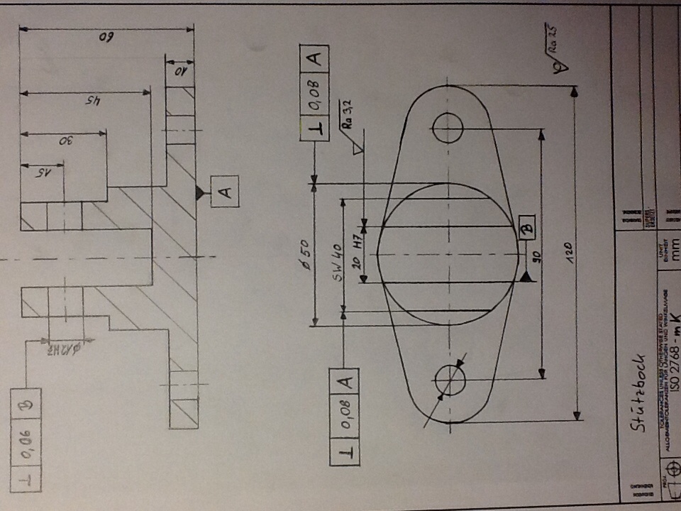

        Hallo Leute,
Habe bis Freitag diese Aufgabe zum Zeichnen bekommen.
Soll ein Stützbock werden, jedoch bin ich mir bei meinen Angaben nicht zu 100% sicher, da ich zum ersten Mal Zeichnungen erstellen muss.
Z.B. wo genau die Passungsangabe in einer Zeichnung hinkommt oder die Angabe dass best. Seiten zueinander rechtwinklig sind usw.
Ich bin über jede Hilfe SEHR DANKBAR
Hier die Arbeitsanweisung
Für den nicht zu zeichnenden Riegeln, der in der Nut mit der Breite 20 mm mit einem Bolzen befestigt wird, wählen Sie geeignete Passungen aus, ebenso für die Passung für den Bolzen. Die Bewegung des Riegels soll leichtgängig erfolgen. Die Aufnahme des Bolzens im Stützbock soll als strenge Übergangspassung ausgeführt werden. Die Fläche der Nutaufnahme sind zu bearbeiten (Ra 3,2). Die übrigen Oberflächenbeschaffenheiten werden ohne materialabtrennendes Verfahren realisiert und betragen Ra = 25.
Tragen Sie im Schriftfeld die notwendige allgemeine Toleranz ein. Die Unterseite des Stützbocks ist eine Bezugsfläche. Zu dieser Bezugsfläche sollen die Nutzflächen und die dazugehörigen Außenflächen rechtwinklig sein und nicht mehr als 0,08 mm abweichen. Die Achse der Bolzenbohrung soll zu der Nutinnenfläche rechtwinklig sein und nicht mehr als 0,06 mm abweichen.

Hallo.
Ich mach mal mit. Wir sind hier zwar nicht so für Hausaufgaben, aber Du hast ja Dein bisheriges Ergebnis eingestellt und zur Kritik freigegeben, also:
- Zeichnung erscheint mir in manchen Bereichen nicht maßstäblich
- Kreise erhalten normalerweise Mittenkreuze
- Beschriftungen sollten in Normschrift erfolgen (dafür gab's mal Schablonen)
- Bemaßungen an Kreisen werden mit Durchmesserzeichen ausgeführt
- in einem Einzelteil werden nur die Toleranzen dieses Teils eingezeichnet, also nicht die Passung H7/h6 sondern nur H7
- ich würde vorschlagen, noch eine dritte Ansicht zu machen
- Gewinde erhalten in der Draufsicht Gewindespurlinien, in der Seitenansicht Linien für Gewindenennmaß und Kerndurchmesser
- in der linken Ansicht fehlt die Kante zwischen Grundplatte und ø50
- wenn nur die Nutaufnahme bearbeitet werden soll, dann nur dort das Bearbeitungszeichen und die Ra25 als Generalzeichen
- mMn sollte auch die Bohrung das Ra3,2 kriegen, auch wenn es nicht so in der Aufgabe steht
- an die Unterseite wegen Bezugsfläche ein Dreieck mit einem "A" in einem Kasten beschriften
- an die in der Aufgabe beschriebenen Flächen die entsprechenden Form- und Lagetoleranzen
- wenn die Unterseite schon Bezugsfläche ist, dann sollten nahezu alle Kanten/Achsen auch zu dieser Fläche bemaßt werden, und nicht so, wie in der Isometrie vorgegeben ist.
- Hoischen kaufen oder ausleihen (und nachschlagen)
Wenn Du damit durch bist, zeig's einfach noch mal vor...

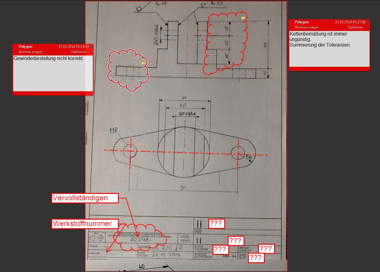

Hallo und auch ein Willkommen von miralcastro9.
Da die Augabenstellung von dir anscheinend editiert wurde ist mir die Genau unbekannt.
Daher die Beurteilung nach den maximalen anforderungen.
Erfülle die Punkte von Thorsten und meine Anmerkungen, lese dann dann, was noch kommt, dann kannste bei deinem Ausbilder glänzen.
Wenn dieser dann noch Anmerkungen hat, dann erwidere Ihm, das er sich mal erkundigt, welche Normen heutzutage gültig sind für die Gestaltung des Schriffeldes und technischer Zeichnungen.
Die Vorlage ist uralt.
Thorsten schreibt:
=>> hier ein Verweis.
weiter schreibt er:
=> Nicht unbedingt notwendig, da die beiden Darstellungen eindeutig sind.
und
===>> Guggst du hier.
Noch schreibt Thorsten:
=> Er meint Oberflächenangabe nach DIN ISO 1302.Ab Seite 7
als Allgemeinangabe über dem Schriftfeld. Siehe Bild 2 als Beispiel
Wobei die Rz Angabe bevorzug eingesetzt werden soll.
Form und Lagetoleranz
Es fehlt die Allgemeinangaben der Werstückkantenausführung nach DIN ISO 13715
Siehe Bild 2
Ansonsten siehe meine Anmerkungen im Bild 01
Wenn möglich, aber nicht notwendig, sollte noch eine Passungstabelle mit auf die Zeichnung.
Allgemein noch zur Bemaßung:
Es wird unterteil in 3 Arten der Maßeintragung, welche aber nicht immer in letzter Konsequenz durchgeführt werden.
Funktions- und Fertigungs- und Prüfbemaßung.
Du solltest die Fertigungsmbemaßung bevorzugen.
===> Alle Maße von oben. und zwar nicht in Kette, sonder in Gesamtlänge.
Also 15, 30, 50 und die Gesamthöhe 60.
So, wir sind gespannt auf deine Umsetzung der Informationen UND was dein Ausbilder beurteilt hat.

muellc
ICT Specialist
Beiträge: 3501
Inventor 2017.4.12 64 bit
Windows 10 Enterprise 64 bit
3DEXPERIENCE R2016x
HP Z-Book 15 G4
32 Gig Ram
NVIDIA Quadro M2200
2x HP E243i
erstellt am: 27. Feb. 2014 14:01    Editieren oder löschen Sie diesen Beitrag!  <-- editieren / zitieren -->   Antwort mit Zitat in Fett Antwort mit kursivem Zitat    Unities abgeben: 1 Unity (wenig hilfreich, aber dennoch)2 Unities3 Unities4 Unities5 Unities6 Unities7 Unities8 Unities9 Unities10 Unities Nur für alcastro9 10 Unities + Antwort hilfreich
  • verdeckte Kanten nicht bemaßen
  • Maße wenn möglich immer so positionieren, das man sie leicht zuordnen kann.
    Will sagen, die Maße 20H7 und 40 sind zwar nicht falsch, aber in der Vorderansicht könnte man sie besser zuordnen.
  • Die Radienübergänge in der Draufsicht sind nicht tangential (Tipps siehe unten)
  • Strichstärken sind ungleichmäßig (Tipps siehe unten)
  • Teileweise wirt die Zeichnung verschmiert (Tipps siehe unten)
Besorg dir zum Vorzeichnen einen Fallminenbleistift mit harter Mine (ich hab früher 5H verwendet) und zeichne damit vor. Möglichst nicht zu fest aufdrücken, die Linien sollen kaum sichtbar sein. (Und mit 5H kann es passieren das du dein Papier schneidest oder gravierst.)
durch das Vorzeichnen findet man einige Fehler früh genug und wenn man nicht zu stark aufgedrückt hat, lassen sie sich gut wegradieren.
4 Druckbleistifte (0,25; 0,35; 0,5 und 0,7) machen es die viel einfacher die benötigten Strichstärken beim Fertigzeichnen einzuhalten. [EDITH sagt]Die Druckbleistifte möglichst Senkrecht zum Blatt halten damit sie sich gleichmäßig abnutzen.[sagt EDITH]
Arbeite dich beim Fertigzeichnen systematisch vor, erst die Radien, dann die horizontalen Linien von oben nach unten, dann die vertikalen Linien von links nach rechts.
Dabei das Lineal immer etwas anheben und nicht auf dem Blatt schieben.
So vermeidest du verschmieren.
Ich weis, viele Tipps haben nichts mit der bemaßung zu tun, aber schaden können sie nicht.

Also ich möchte mich erstmal über eure Hilfe bedanken
Ich habe jetzt mal einiges überarbeitet...

Hallo alcastr0.
Hier noch einige Anmerkungen. ====>>
Zu Durchgangslöcher DIN EN 20273
EDIT
Die unsichtbaren Linien der Bohrung 12 in der Draufsicht fehlen.

erstellt am: 28. Feb. 2014 13:13    Editieren oder löschen Sie diesen Beitrag!  <-- editieren / zitieren -->   Antwort mit Zitat in Fett Antwort mit kursivem Zitat    Unities abgeben: 1 Unity (wenig hilfreich, aber dennoch)2 Unities3 Unities4 Unities5 Unities6 Unities7 Unities8 Unities9 Unities10 Unities Nur für alcastro9 10 Unities + Antwort hilfreich
Das Oberflächenzeichen "im Anlieferungszustand belassen" mit einem Grenzwert zu versehen, ist unlogisch.
"Unsichtbare Linien" kann man nicht sehen.
Verdeckte Kanten darzustellen, ist nicht zwingend.

erstellt am: 28. Feb. 2014 13:33    Editieren oder löschen Sie diesen Beitrag!  <-- editieren / zitieren -->   Antwort mit Zitat in Fett Antwort mit kursivem Zitat    Unities abgeben: 1 Unity (wenig hilfreich, aber dennoch)2 Unities3 Unities4 Unities5 Unities6 Unities7 Unities8 Unities9 Unities10 Unities Nur für alcastro9 10 Unities + Antwort hilfreich
Das Senkrecht 0,08 am ø50 ist laut Aufgabe unnötig.
Das muss an die Nutinnenseite, also an B.
Roland hat Recht. Laut Aufgabe muß der Kreis bei Ra25 weg.
Ich würde die verdeckten Kanten der Bohrung doch einzeichnen.
Sonst ist es fast schon interpretierbar, wo diese Bohrung sich befindet, zumal keine Schnittline eingezeichnet ist.
Gruß, Torsten

erstellt am: 28. Feb. 2014 16:15    Editieren oder löschen Sie diesen Beitrag!  <-- editieren / zitieren -->   Antwort mit Zitat in Fett Antwort mit kursivem Zitat    Unities abgeben: 1 Unity (wenig hilfreich, aber dennoch)2 Unities3 Unities4 Unities5 Unities6 Unities7 Unities8 Unities9 Unities10 Unities Nur für alcastro9 10 Unities + Antwort hilfreich
Da keine Schnittlinie eingezeichnet ist handelt es sich anscheinend um einen Vollschnitt, somit ist klar wo die Bohrung liegen muss.
Ich würde die verdeckten Kanten in der Draufsicht allerdings auch einzeichnen, sie schaden halt nicht.

erstellt am: 28. Feb. 2014 19:12    Editieren oder löschen Sie diesen Beitrag!  <-- editieren / zitieren -->   Antwort mit Zitat in Fett Antwort mit kursivem Zitat    Unities abgeben: 1 Unity (wenig hilfreich, aber dennoch)2 Unities3 Unities4 Unities5 Unities6 Unities7 Unities8 Unities9 Unities10 Unities Nur für alcastro9 10 Unities + Antwort hilfreich
Original erstellt von muellc:
Schaden würden sie nicht, aber sind IMHO bei diesem Bauteil nicht nötig.
Was mich hier viel mehr irritiert ist, dass ø50 und SW40 ohne weitere Toleranzen in Form/Lage extrem eingegrenzt sind aber die Nut 20H7 in ihrer Form und Lage nicht mal annähernd eingeschränkt ist und dann auch noch der Bezug für ø12H7(?) sein soll ...
Gut, ich kenne nun die genaue Funktion des Bauteils nicht und auch die dazugehörige Baugruppe. Aber rein aus Gefühl würde ich die Grundfläche schon mal in der Ebenheit einschränken. Die Nut 20H7 und SW40 (warum eigentlich SW? Da dürfte Maß 40 mit Toleranz ausreichen) mit Bezug auf die Grundfläche auf Rechtwinkligkeit. Die beiden Bohrungen/Gewinde (wo der Durchmesser nicht bemaßt ist .... Abstandsmaß 90) mit Position auf ø0,2 begrenzt ebenso wie die beiden Bohrungen 12H7 (letztere vllt. noch deutlich enger).
Aber wie gesagt, ohne das drumherum und dem Zweck des Ganzen ist das etwas schwierig.
@ThoMay: Ich weiß nicht wie das bei euch gehandhabt wird mit Oberflächen, aber sowohl in meinem Lehrbetrieb als auch in der jetzigen Firma reicht die Angabe R a/z 0.x ( ) (natürlich mit dem "Haken") um dem Fertiger/Lieferanten zu sagen, dass das Werkstück mit einer gewissen Oberflächenqualität zu fertigen ist, es aber auch genauere Flächen gibt. Wir zählen da nicht alles auf. Sonst wäre auf jeder unserer Zeichnungen wohl Standard Ra 6,4 (3,2 1,6 0,8 0,4 0,2) ....
Grüße.

Für die Abgabe zu spät, es fehlt noch:
- Fluchten der beiden Bohrungen Durchmesser 12 zueinander
- Angabe Hüllprinzip / Tolerierungsgrundsatz ... ISO 8015
Gruß Alex
