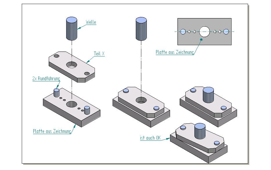

ist die Zeichnung so ok und verständlich????
die beiden Bohrungen Ø10H7 dürfen zu B,C um Ø0,5 abweichen
sollen jedoch zueinander nur Ø0,1 abweichen
Bohrung Ø20 soll symmetrisch +-0,05 zu den beiden Bohrungen Ø10H7 liegen

erstellt am: 25. Feb. 2010 14:15    Editieren oder löschen Sie diesen Beitrag!  <-- editieren / zitieren -->   Antwort mit Zitat in Fett Antwort mit kursivem Zitat    Unities abgeben: 1 Unity (wenig hilfreich, aber dennoch)2 Unities3 Unities4 Unities5 Unities6 Unities7 Unities8 Unities9 Unities10 Unities Nur für gurk 10 Unities + Antwort hilfreich
Die Symetriebasis ist nicht auf die 10er Bohrungen zu legen, sondern auf die 20er. Siehe DIN ISO 1302, wo in jedem Beispiel die Mittelachse die Basis ist und nicht die Begrenzungen.
Für die Positionstoleranz zum Rand würd ich ebenfalls die 20er Bohrung zu wählen, da die bereits Mittelpunkt für die Symetrie ist.
Die Positionstoleranz zur Basis A um die Rechtwinkligkeit der Achsen zu tolerieren ist völliger Humbug. Dafür gibt es die Rechtwinkligkeit, die zusammen mit dem Durchmesserzeichen beim Toleranzwert einen zur Basisfläche senkrecht stehenden Zylinder mit Durchmesser = Toleranzwert beschreibt, in dem die Bohrungsachse liegen soll.

Platte und Teil X sollen Plan aufliegen (Bezug A)
Die Beiden Rundführungen sollen zueinander genau sein, damit man Teil X aufstecken kann
Wo sich die beiden Rundführungen auf der Platte befinden ist nicht Funktionswichtig, da Teil X zur Platte versetzt und schräg sein darf.
Jedoch sollte die Bohrung Ø20 für die Welle mit den Führungen
„mit wandern“ und möglichst genau Symmetrisch und auf einer Linie sein um die Welle durch beide Bohrungen durchstecken zu können

modeng
Beiträge: 7061
Registriert: 10.12.2003
erstellt am: 25. Feb. 2010 21:52    Editieren oder löschen Sie diesen Beitrag!  <-- editieren / zitieren -->   Antwort mit Zitat in Fett Antwort mit kursivem Zitat    Unities abgeben: 1 Unity (wenig hilfreich, aber dennoch)2 Unities3 Unities4 Unities5 Unities6 Unities7 Unities8 Unities9 Unities10 Unities Nur für gurk 10 Unities + Antwort hilfreich
hmm, dann ist doch der Vorschlag von maschinenbauheit doch OK.
Die Rechtwinkligkeitstol. dann noch verkleinern.
/Edit SymmTol is OK da sie Ts/2 = 0,05 ist.

hi,
hab mir zu allen Zeichnungen mal Gedanken gemacht.
Zeichnung Klaus:
Deine Zeichnung hat mir noch am besten gefallen, auch wenn du da scheinbar (0,1 mit 0,5) durcheinander gebracht hast. Momentan könnten die beiden 10H7 Bohrungen voneinander zu weit abweichen. Hast mich aber auf eine sehr gute Idee gebracht.
Zeichnung Andreas:
Abstandsmaß 25 der 3 Bohrungen ist Bewusst nicht Toleriert worden (genau hiermit fangen meine Probleme ja auch an).
Solange ich weiß auf welscher Maschine gefertigt wird kann ich das machen und sogar mir viel Arbeit ersparen in dem ich so einige Toleranzen auch noch mit unter den Tisch fallen lasse.
Was ist, wenn diese Zeichnung mal wirklich auf einem Schreibtisch in der inneren Mongolei landet?? Der Mongolen Chef wird und kann sich dabei nix denken und die Chinesische Brustleier anwerfen.
Ich könnte aber auch gleich an Maß 25 noch irgendwas mit
+-0,00ganzgenau  dran schreiben und gut ist. Zeichnung vom Tisch, Mongole kann net fertigen und QS soll halt mal etwas mehr Prüfen wenn sie schon mal dabei sind. ist aber auch nicht wirklich was ich will 
Zeichnung ProEmole
Wie bei Klaus, die beiden 10H7 Bohrungen dürften zu sehr voneinander abweichen 
Zeichnung maschinenbauheit:
Ist auf dem ersten blick sehr gut
Aber wirft bei mir sehr viele fragen auf
Wo liegt die Symmetrieachse bei der 20iger Bohrung ???
Vertikal und /oder Horizontal
Kann/darf die Symmetrieachse im Mittelpunkt der 20iger Bohrung sogar Schiefliegen, frei gedreht werden ??? z.b. eine Bohrung links oben die andere rechts unten ist doch auch symmetrisch zur 20iger Bohrung oder ?????
Gruß und danke an alle
gurk
Sehen Sie sich das Profil von gurk an!   Senden Sie eine Private Message an gurk  Schreiben Sie einen Gästebucheintrag für gurk
Beiträge: 71
Registriert: 06.04.2005
SE V19
erstellt am: 28. Feb. 2010 18:32    Editieren oder löschen Sie diesen Beitrag!  <-- editieren / zitieren -->   Antwort mit Zitat in Fett Antwort mit kursivem Zitat    Unities abgeben: 1 Unity (wenig hilfreich, aber dennoch)2 Unities3 Unities4 Unities5 Unities6 Unities7 Unities8 Unities9 Unities10 Unities
wie ist diese Zeichnung?????
Hat mich irgendwie Klaus und maschinenbauheit drauf gebracht (Bezug)
20iger Bohrung darf wandern
die Beiden anderen wandern mit und sind zueinander genau
hoffe das ist verständlicher geworden
lg
Krümmel

Ich will mich ja nicht zu weit aus dem Fenster lehnen, aber wenn es ein schwimmendes Bohrbild sein darf, ist eine Tolerierung zur Bezugsebene C nur dann sinnvoll, wenn die Toleranz größer sein darf als die Standardtoleranz.
Auf der Montagezeichnung ist ja zu sehen, dass das die beiden Teile auch schief zueinander liegen dürfen.
Somit ist nur der Abstand der Bohrungsmitten zueinander und die Rechtwinkligkeit der Bohrachsen wichtig.
Damit die Bohrachsen dann auch auf einer Linie liegen wird lediglich die Bezugsebene B benötigt.
Die Toleranzen weg lassen halte ich dagegen für keine gute Idee. Sollte ein Arbeitsvorbereiter auf die Idee kommen Geld sparen zu wollen, wird der das Teil nicht auf der CNC-Maschine fertigen lassen, weil die ja gerade belegt ist.
