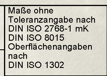

Kommt darauf an was du im Schriftfeld eingetragen hast.
Wenn der Eintrag so wie im Bild ist, so gilt die Allgemeintoleranz nach DIN ISO 2768-Teil1 und 2.
Wenn nur die Angabe gemacht wurde Freima....DIN ISO 2768. und sonst nichts , so gilt nur Teil 1.
Das betrifft nun zumindest die spanabhebende Feretigung.
Fürs Schweißen Löten Kleben siehe auch  DIN EN ISO 13920 oder im Forum unter Wissenstransfer=> Schweißen Löten Kleben
