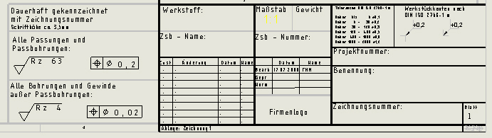

ich weiß jetzt nicht ob ich im richtigen Thread bin aber vieleicht kann mir hier jemand helfen
Ich hab jetzt mal von einem Bauteil eine Zeichnung angefertigt, aber da ich ja leider kein Technischer Zeichner bin weiß ich jetzt nicht ob ich wirklich alles bemaßt habe und richtig bemaßt habe.
Ich würde mich sehr freuen wenn jemand einmal über die Zeichnung schaut und mir sagt ob alles richtig ist oder was noch geändert werden muss.

Hi Norman !
Die Abstände der Ø35 Löcher fehlen noch.
Die senkrechte Mittellinie über dem Maß 340 würde ich über die Körperkante hinaus ziehen, damit die Symmetrie deutlich wird.
Das Maß Ø6,5 würde ich schräg setzen.
Das Maß Ø35 würde ich herausziehen.
Das Maß Ø4,5 würde ich neben die Bezugslinien schieben.
Muß die Senkung 2,34 so genau ?
Toleranzen fehlen, du solltest auf eine DIN verweisen.
Werkstoff fehlt auch noch.

1. Abstand der Bohrungen vom Rand aus
2. Positionen der großen Bohrungen?
3. Toleranzen
4. Oberflächenzeichen
5. Sämtliche Angaben im Schriftkopf
zu 1. u. 2. Keine Bemaßung machen,
bei der vom Werker gerechnet werden muss!
Auch wenn es "nur" 80/2 = 40 sein sollte.
zu 5. sind sicher noch vorgesehen,
aber sind dann auch keine vergessen?

Lagerhalter-Deckel.pdf
Habs mal geändert wie ich es bemaßen würde.
Ach und den Schnitt nach unten. VA => SA => DS beachten.
Klar Oberflächen, Toleranzen, Oberflächenbehandlung, Zeichnungskopf muß sowieso drauf.

na ja, warum diese willkürliche (zufällige?) Anbringung von Toleranzen?
Ich denke man sollte auch sagen, dass die Art der Bemassung besonders im Zusammenhang mit den notwendigen Toleranzen, sicher auch vom Gegenstück und von der Funktion abhängig ist.

Hi!
Ich würde noch folgendes ändern:
- Senkungen mit Winkel + Außendurchmesser ODER Winkel + Tiefe (ich würd das Zweite nehmen)
     ---> Hoischen, 31. Aufl. S 111
- Ø35 würd ich hoch ziehen auf Höhe der 160
- die SA würd ich einsparen, Höhe in DS bemaßen und Materialstärke bei Blechen: t=3
- wo ist die horizontale Symmetrielinie?
- wo ist die vertikale Symmetrielinie?
- Schriftfeld normgerecht ausfüllen
- Oberflächenangaben DIN EN ISO 1302
- Kantenzustände DIN ISO 13715
- Allgemeintoleranzen ausreichend? evt. weitere Toleranzen...
Den Schnitt würde ich oben lassen, er stellt die Hauptfertigungslage dar.
Die Hinweise beziehen sich auf die pdf Zeichnung von b-carl...

Das sind doch sicher Befestigungsbohrungen. Das ist nicht willkürlich sondern logisch. Das Maß 40 ist noch in der Freimaßtoleranz 0,2.
Wir Tolerieren Schraubenbohrungen immer mit 0,2 und haben da gute Erfahrungen gemacht.
Logisch hängt das ganze von der Funktion mit dem Gegenstück ab. Aber das kenne ich ja jetzt auch nicht. War ja nur ein Vorschlag. Aber bei Symetrischen Teilen würde ich immer über Mitte bemaßen.
Kettenmaße führen doch zu ungenauigkeiten. Wenn ich jede Toleranz von 80 ausreize, bin ich mit dem Maß 320 um einiges daneben.
Das ganze hängt auch vom Fertigungsverfahren ab. Wenn es ein Laserteil ist sind doch die Oberflächenangaben und die Toleranzen ganz anders als beim Frästeil. Das sollte der Zeichner eigentlich schon berücksichtigen.

ich halte die Seitenansicht für überflüssig. Dicke und Breite lassen sich in den anderen Ansichten bemaßen. Die Maßstabsangabe beim Schnitt gehört ins Schriftfeld - sie gilt ja für alle anderen Ansichten offensichtlich genau so.
@Blackeagle:
Du stellst vermutlich gerade fest, daß auch die "Firmenkultur" sich auf die Bemassung auswirkt.

Hi Leute,
erstmal Danke für eure Infos.
Ich hab das mal jetzt so gemacht wie es b-karl gemacht hat.
@highway45 wegen der Senkung, im Hoischen A.31 auf S.296 in der Tabelle oben steht der wert so. Deswegen hab ich auch M4 Senkkopfschrauben statt M5 genommen.
Mein Problem ist halt, das ich mich mit den ganzen toleranzen noch nicht so auskenne
Die Ø6,5 Bohrungen sollen durchgangsbohrungen sein und die Ø35 sollen auch Bohrungen sein wodurch man das Lager noch sehen kann. Also durch die Platte wird der aussenring des Lagers gehalten.
Bekommen die anderen Maße nicht auch Toleranzen?
-Wenn Ja welche?
-Wenn NEIN warum nicht?
Ich bedanke mich im vorraus schonmal für eure unterstützung

ich frage mich, warum die Experten die Bohrungen mit einem Durchmesserzeichen versehen? Jeder sieht doch, dass das ein Durchmesser ist. Ich würde die Durchmesser alle im Schnitt oben bemassen, und den Schnittverlauf abknicken damit alle Bohrungen im Schnitt bemaßt werden können.

die "Experten" sind in einigen Fällen die Programmierer des CAD-Systems
Gruß Gerhard
Zustimmung!
Schade nur, dass keine Kommentare zu meiner Feststellung bzw. Frage kommt:
"Keine Bemassung bezogen auf eine Symetrieachse."
In vielen Fällen muss der Werker dann mit Rechnen anfangen.

ich möchte nur ganz kurz auf Deine Frage eingehen. Du meinst natürlich die Koordinaten-Bemaßung. Richtig, diese Bemaßung ziehe ich vor, wenn ich ein Werkzeug konstruiere und diese Zeichnungen in die Werkstatt gehen. Wenn es aber eine Zeichnung ist wo das Produkt dargestellt ist, dann wiederum ist es besser wenn über Mitte die Maße vorhanden sind, denn wenn die QS die Teile vermisst, dann möchten diese gerne Maße haben, die sie einfach nur abgreifen können.
Jede Bemaßung hat Vor- und Nachteile. In diesem Fall, wo das Teil dargestellt wird, ist es besser, wenn die Maße so angezogen werden wie sie jetzt sind.

das mit dem Durchmesserzeichen findest du seit 20 Jahren im Hoischen. Hat sich irgendwann mal geändert und keiner hat es richtig mitbekommen.

Hallo und einen schönen Tag an alle fleißigen Helfer .
Habe mir den Beitrag durchgelesen und komme zu dem Schluß, das hier nicht ganz eindeutig der Unterschied zwischen fertigungsgerechter Bemaßung und Funktionsbemaßung erklärt wird. (Zumindest habe ich dies in grauer Vorzeit so gelernt).
Bei mir hat sich so das Bild ergeben, das hier ein Misch aus beiden vorgeschlagen wird. Die Tendenz geht zur fertigungsgerechten Bemaßung.
Ebenso ist mir aufgefallen, das es im Schriftfed keine allgemeinen Angabe gibt. Wie dies bei uns in der Firma geregelt ist siehe Bild.
Zusätzlich werden über dem Schriftfeld noch die allgemein gültigen Oberflächenangaben gemacht.
Meines Erachtens ist hier eine fertigungsgerechte Bemaßung mit den Bezugskanten in der Draufsicht links und unten ausreichend. Diese Bezugskanten sind dann auch einfacher bei der Kontrollmessung in der OS zu erfassen und der Meßvorgang wird auch preisgünstiger. Eine Einschränkung mittels Form und Lagetoleranz der Position kann mann dann auch noch anbringen. Somit ist gewährleistet, das die Bohrungen den gewünschten Abstand haben. Die Außenkontur ist dann mit der Freimaßtoleranzen wohl als Deckel passend (sie wird ja wohl nicht eingepasst).
Bedenke, je enger du die Toleranz machst, desto teurer wird die Fertigung.
Üblich bei Durchgangslöchern ist die ±0,2.
Aus den vielen Antworten wirst du sicherlich herausgelesen haben, das sich in jeder Firma eine ander Gepflogenheit bei der Erstellung einer techn. Zeichnung eingebürgert hat.
Hier noch eine von mir:
Zusammengehörende Bohrungen (bei dir z. B. ø6,5) erhalten eine durchgehende Mittellinie.
Auch hier gilt der Grundsatz:
Eine technische Zeichnung ist ein Dokument und muss eindeutig sein.

U_Suess
Beiträge: 10723
Registriert: 14.11.2001
Pro/E mit Pro/NC
erstellt am: 17. Jul. 2008 22:00    Editieren oder löschen Sie diesen Beitrag!  <-- editieren / zitieren -->   Antwort mit Zitat in Fett Antwort mit kursivem Zitat    Unities abgeben: 1 Unity (wenig hilfreich, aber dennoch)2 Unities3 Unities4 Unities5 Unities6 Unities7 Unities8 Unities9 Unities10 Unities Nur für B1ackEag1e 10 Unities + Antwort hilfreich
Original erstellt von ThoMay:
... Wie dies bei uns in der Firma geregelt ist siehe Bild. ...
@ThoMay
Irgendwie kommt mir das Bild bekannt vor. Und ich glaube den Fehler bei der Zuordnung der Rauhigkeiten und der Positiosntoleranz zu den Bohrungsarten habe ich auch schon mal angemeckert. Hoffe es ist auf den Zeichnungen langsam mal geändert wurden.
• Richtig Fragen • Nettiquette • Suchfunktion • System-Info • 7er-Regel • Unities
ThoMay
Beiträge: 5260
Registriert: 15.04.2007
SWX 2019
Windows 10 x64
erstellt am: 18. Jul. 2008 11:12    Editieren oder löschen Sie diesen Beitrag!  <-- editieren / zitieren -->   Antwort mit Zitat in Fett Antwort mit kursivem Zitat    Unities abgeben: 1 Unity (wenig hilfreich, aber dennoch)2 Unities3 Unities4 Unities5 Unities6 Unities7 Unities8 Unities9 Unities10 Unities Nur für B1ackEag1e 10 Unities + Antwort hilfreich
Hallo und einen schönen Tag Udo.
Jepp, hast Recht.
Änderungen sind in der Firma durchgeführt.
Habe keine aktuellen Zeichnungensvorlagen zu Hause.
Es ist hoffentlich trotzdem zu erkennen was gemeint war.
ThoMay
