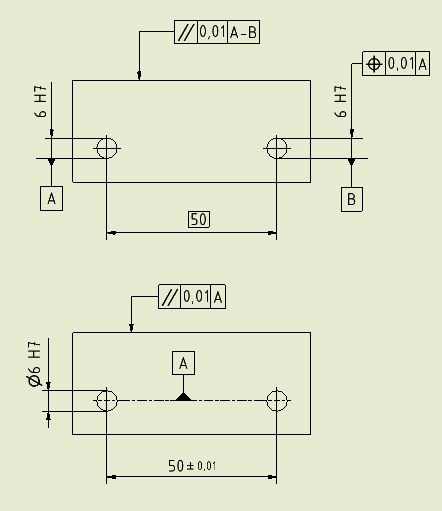

Da sich hier ja einige Spezialisten in Bezug auf Form- und Lagetoleranzen aufhalten, mal eine Frage (siehe Anhang):
Die beiden Paßstiftbohrungen 6H7 sollen genau parallel zu einer Kante der Leiste liegen. Dabei ist das Abstandsmaß 12mm nicht so wichtig.
Es kommt nur auf die genaue Parallelität an.
Kann man das so wie im Beispiel tolerieren ?

Nein, diese Positionstoleranz würde sich mit der Toleranz des Achsabstandes beider Bohrung nicht vertragen.
Der Bezug auf der Außenkante ist schon mal richtig.
Dann erzeugt man eine Parallelitätstoleranz zu A und hängt diese auf die Bohrungsbemaßung.

Die Lagetoleranz Parallelität ist hier die richtige Wahl. Die Lagetoleranz Position würde die Anforderung "Dabei ist das Abstandsmaß 12mm nicht so wichtig" unnötig überstimmen.
Ob die Fläche als Bezug taugt, sprich ob sie genau genug ist, weißt Du selbst besser - das gibt der vorgestellte Zeichnungsausschnitt nicht her.
Ausführen würde ich die Tolerierung durch Bezug setzen ("A") auf die Fläche und getrennte Toleranzangabe bezogen auf die Achse.

Hallo Thomas,
zwei weitere Varianten siehe Anhang.
Wobei die untere Variante umstritten sein könnte,
mach ich aber trotzdem gern
Erich

an die 2.Variante habe ich auch schon gedacht.
So würde ich es fertigen.

Beide von Erich vorgestellten Varianten beziehen (von Bezug) sich auf die Bohrungen und tolerieren die Anlagefläche auf den Bezug bzw. die Bezüge. Wenn's so gefertigt würde, könnte ich mir das so vorstellen. Ich gehe aber davon aus, dass die Fertigungsreihenfolge genau umgekehrt ist: Die Fläche dient als Anschlag und die Bohrungen werden darauf bezogen eingebracht. Das würde die Fläche zum Bezug machen, was in der Tolerierung entsprechend zu würdigen ist.
Natürlich kann ich mich irren und die Bohrungen werden zunächst gefertigt und dann erst die Fläche...

mir ist es eher wichtig, dass der Fertiger möglichst einfach erkennt,
worauf es ankommt (Fehlervermeidung).
Wie er es dann fertigt, weiss er doch selbst am besten.

@Clayton: Position ist nicht das richtige, es kommt mir ja nicht auf die genaue Position, sondern nur auf die genaue Parallelität der Bohrungen an.
@tuxometer: Der zweite Vorschlag gefällt mir ganz gut, ist fast genauso wie ich es mir schon dachte.
Den ersten Vorschlag versteht bei uns in der Fertigung garantiert niemand
@carsten-3m: hast schon recht, die Fläche wird natürlich zuerst gefertigt. Dann wäre ja doch meine zuerst angedeutete Lösung brauchbar  außer daß der Bezug A auf die Fläche extra angegeben werden muß.
So wie in meinem Anhang ist's glaube ich, nach neuester Norm nicht mehr erlaubt.
