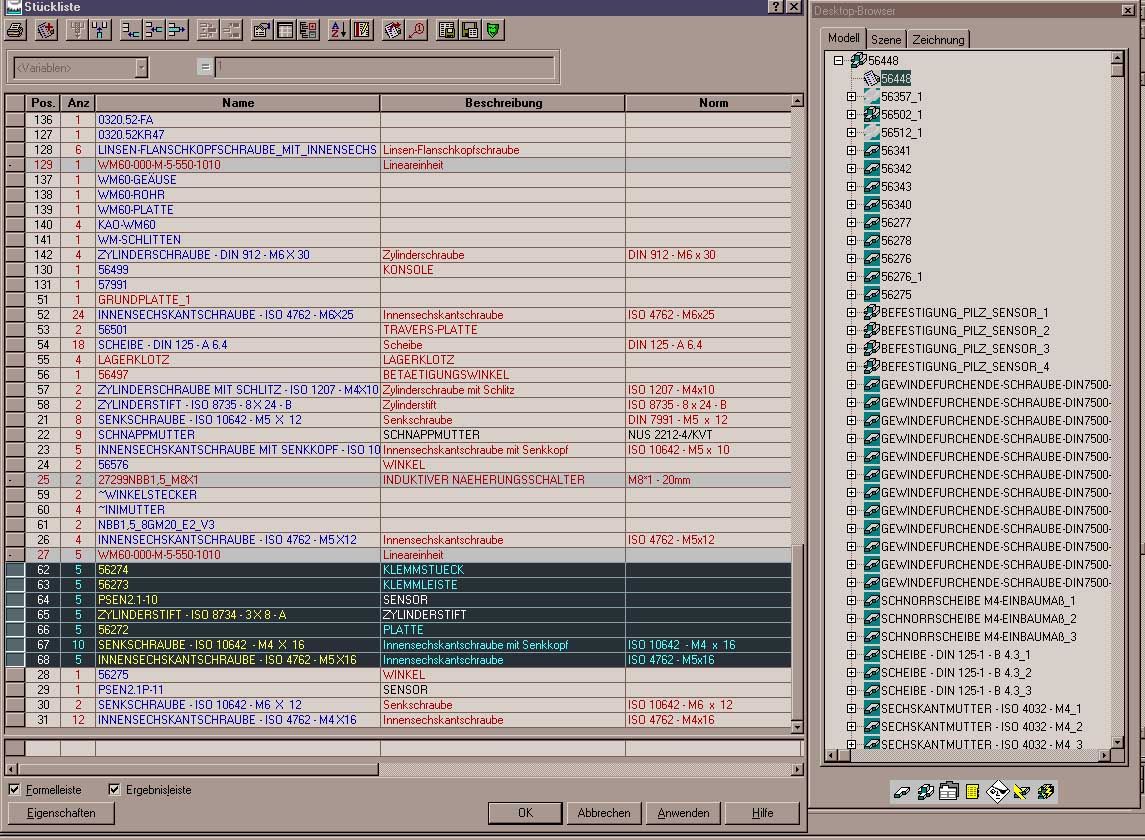

Hallöchen,
brauch ´mal wieder einen kompetenten Rat.
Hab hier im Forum gelesen, daß man 3D-Abhängigkeiten
nur kopieren kann wenn man ´ne Baugruppe erzeugt - http://ww3.cad.de/foren/ubb/Forum49/HTML/000779.shtml
Soo, dies hab ich auch gemacht, und jetzt erscheinen mir
die Teile aus dieser Unterbaugruppe nicht in der Stüli.
Die Unterbaugruppe hat ´ne eigene Stückliste, das kann ich
aber gar nicht brauchen.
Wie krieg ich jetzt die Einzelteile der Unterbaugruppe in
die Hauptstückliste, ohne dass ich die Teile reinverschiebe
und mir dadurch die 3D-Abhängigkeiten wieder flöten gehen.
Wär echt dankbar, wenn jemand mir ´ne Lösung hat.
Gruss in die Runde
Roman

NEUE ERKENNTNISSE:
Bin grad voll am Rumprobieren.
Also, Stückliste löschen - neu erzeugen funktioniert auch nicht.
Unterbaugruppe in die Hauptbaugruppe reinverschieben geht auch nicht,
vielmehr gehen da einige Abhängigkeiten flöten.
Festgestellt hab ich aber folgendes:
Blende ich in der Stückliste alle Baugruppen ein, tauchen meine
Einzelteile der besagten Unterbaugruppe in einer anderen
Unterbaugruppe auf - zum Verständnis siehe Screenshot.
Die eingeschwärzten Teile in der Stückliste gehören in die Unter-
baugruppe "Befestigung_Pilz_Sensor" (siehe Teilebaum), sind aber in
der Stüli in der Unterbaugruppe "WM60...." Lineareinheit, diese
Baugruppe ist eine Unterbaugruppe von "56502_1" und taucht seltsamer-
weise 2-mal in der Stüli auf (siehe Pos.129, weiter oben), die
Pos. 129 ist richtig zugeordnet - blende ich "56502_1" aus, verschwindet
sie auch die Pos.27 bleibt aber.............ich hoffe ich hab mich
kompliziert genug ausgedrückt.
Kann mir jemand aus diesem Chaos raushelfen????
*bin schon voll verzweifelt*

Roman.J
Sehen Sie sich das Profil von Roman.J an!   Senden Sie eine Private Message an Roman.J  Schreiben Sie einen Gästebucheintrag für Roman.J
Beiträge: 60
Registriert: 09.04.2002
WIN NT / SP6; MDT6 PP / SP2
erstellt am: 24. Feb. 2004 09:31    Editieren oder löschen Sie diesen Beitrag!  <-- editieren / zitieren -->   Antwort mit Zitat in Fett Antwort mit kursivem Zitat    Unities abgeben: 1 Unity (wenig hilfreich, aber dennoch)2 Unities3 Unities4 Unities5 Unities6 Unities7 Unities8 Unities9 Unities10 Unities
Hallo Leo,
danke für Deinen Beitrag, das mit dem Löschen der Stüli
und neu Erzeugen hab ich schon probiert, ausser daß meine
Pos.-Nummern überschrieben werden, passiert nix.
Zum Neustrukturieren der BG´s:
Stimmt schon, die Abhägigkeiten innerhalb der BG´s bleiben,
aber die Abhängigkeiten BG zu BG gehen bei mir flöten.
Naja, ist ja egal weil´s ja auch nicht die Lösung war.
Gruss Roman

Hallo RJupp,
leider ist das nicht so, wie Du vermutest, im Desktop-Browser
ist alles sauber strukturiert.
Was ich aber festgestellt hab, daß die Lineareinheit, die hier
fälschlich als Oberbaugruppe meiner Einzelteile fungiert eine
falsche Bezeichnung hat, dies ist daraus entstanden, daß hier
eine Unterbaugruppe überarbeitet worden ist und unter einem
neuen Namen abgespeichert wurde, seltsamerweise sind aber auch
alle Definitionen geändert worden nur die Teilereferenz nicht,
die ist aber gesperrt, wie komm ich an die ran??? - vielleicht
ist das der Grund für das Chaos? - Hab die Baugruppe auch schon
lokal geladen aber die Teilereferenz bleibt gesperrt.

Hallo R.Jupp,
danke für Deine Mühe, aber da ist keine Sperre.
Der Witz an der Geschichte ist aber, ich hab die
Baugruppe "Lineareinheit" mal lokal geladen, da
konnt ich dann die Referenz ändern, hab dann eben
die 2D-Ableitung neu erstellt, aber die zweite
Referenz, die eigentlich gar nicht da ist, die bleibt.
Wenn Du in mein Screenshot (weiter oben) reinschaust,
siehst Du, daß die Lineareinheit 2-mal da ist unter
unterschiedlichen Positionen und die Geisterbaugruppe
direkt oberhalb der eingeschwärzten Einzelteile kann
ich nicht ändern und wenn ich die lösche ist meine eigentliche
Baugruppe (die noch dazu lokal ist) auch weg.
Jetzt hab ich noch folgendes probiert:
Hab die lokale Baugruppe extern gesetzt - Abhängigkeiten hin oder
her - dann alle Verknüpfungen gelöscht und die Baugruppe neu geladen,
dann ist die Geisterbaugruppe wieder da, dann wollt ich die BG
wieder lokal setzen und dann sagt der mir "Teile oder Baugruppen,
die von mehreren externen Baugruppen verwendet werden, können
nicht lokalisiert werden"...........also ist das zu fassen?????
Ich könnt grad die Kiste aus dem Fenster hauen.........
Gruss Roman
