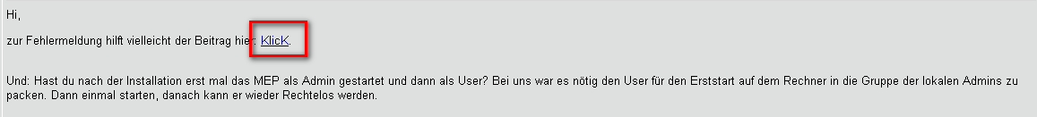

charlieBV
Bauzeichnerin
Sehen Sie sich das Profil von charlieBV an!   Senden Sie eine Private Message an charlieBV  Schreiben Sie einen Gästebucheintrag für charlieBV
Beiträge: 9320
Registriert: 28.08.2003
erstellt am: 03. Nov. 2009 10:44    Editieren oder löschen Sie diesen Beitrag!  <-- editieren / zitieren -->   Antwort mit Zitat in Fett Antwort mit kursivem Zitat    Unities abgeben: 1 Unity (wenig hilfreich, aber dennoch)2 Unities3 Unities4 Unities5 Unities6 Unities7 Unities8 Unities9 Unities10 Unities Nur für Torero 10 Unities + Antwort hilfreich
zur Fehlermeldung hilft vielleicht der Beitrag hier: KlicK.
Und: Hast du nach der Installation erst mal das MEP als Admin gestartet und dann als User? Bei uns war es nötig den User für den Erststart auf dem Rechner in die Gruppe der lokalen Admins zu packen. Dann einmal starten, danach kann er wieder Rechtelos werden.
Gruß Yvonne

Torero
Sehen Sie sich das Profil von Torero an!   Senden Sie eine Private Message an Torero  Schreiben Sie einen Gästebucheintrag für Torero
Beiträge: 742
Registriert: 29.09.2004
erstellt am: 03. Nov. 2009 12:14    Editieren oder löschen Sie diesen Beitrag!  <-- editieren / zitieren -->   Antwort mit Zitat in Fett Antwort mit kursivem Zitat    Unities abgeben: 1 Unity (wenig hilfreich, aber dennoch)2 Unities3 Unities4 Unities5 Unities6 Unities7 Unities8 Unities9 Unities10 Unities
Hallo Yvonne,
danke für deine Antwort.
Die installation habe ich an Rechner als Admin durchgeführt.
Normalerweise würde MEP es hier ablegen:
C:\Dokumente und Einstellungen\Administrator\Anwendungsdaten\Autodesk\MEP 2010\deu\Support
dort innen ist keine MEP.cuix oder so.
Warum installiert es MEP nicht?
Hast Du die Fehlermeldung oben gesehen?
Ich denke es beisst sich mit etwas, kann das sein?
Gruss, Torero
