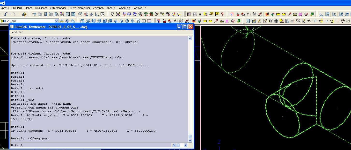

ich habe immer wieder das Problem das ich Rohr nicht mit Bogen oder  T-Stücke verbunden werden können.
MEP-Meldung:
"Die Anschluß-Richtung passen nicht, die Formteile können nicht verbunden werden
Grund ist oft das die Formteile die verbunden werden sollen, minimal andere Z-Höhe habe. Ich zeichne im mm - oft ist die Abweichung in der 4. oder 5. Stelle hinter den Komma.
Nun kann man sagen, dass ich unsauber zeichne. Aber ich bin mir keiner Schuld bewusst. Verwende den Objektfang, gebe Höhensprünge in mm an ... doch immer wieder liegen Rohre statt auf z=3500 auf 3499.999746.
Hat einer eine Ahnung woher diese Ungenauigkeit kommt? Kann man MEP so einstellen, das so geringe Abweichungen ignoriert werden? Schön wäre auch eine Funktion "Schiebe Formteil auf z=X"

ich habe gerade das T-Stück in das Rohr eingefügt.
Beim Untersuchen der Anschlusspunkte fällt auf, dass die APunkte zum vorhandenen Rohr auf
z=3500.000231
und der im neuen Abgang schon auf
z=3500.000233
Da braucht man ich nicht wundern, dass nach 5m Rohr
z=3500.000514
erhält und das nächste Rohr nicht mehr anzuschließen ist.
Noch mal, das ist kein einzel Fall. Wäre dankbar für Lösungen.

Ich arbeite jetzt den dritten Tag an den Sanitärpläne des Kollegen. Auch früher hatte ich vereinzelnd Problem mit Rohren die nicht exakt auf der selben Höhe lagen, aber so massiv kenne ich es nicht. Ich bin Haustechniker und nicht Uhrmacher    warum muss ich mich mit Mikrometer beschäftigen?
Was mir aufgefallen ist, dass oft die ungenaue z-Höhe mit einem minimalem Gefälle einher geht. So habe ich jetzt immer, wenn der Anschluss nicht möglich ist
1. mit dem Befehl Neigung (_ro__slope2) das Gefälle auf Null geändert.
2. am Rand der Zeichnung habe ich mehrere Linie mit den Standard-Höhen gezeichnet und strecke dann die Rohrleitung und greife die Höhenlage  von den Linien ab.
Diese habe ich in einem im ersten Plan konsequente durchgehalten und jetzt funktionier (fast) jeder Anschluss.

Hallöchen, ich hatte das gleich problem mit der Z-Koordinate und hab mir deshalb ein kleines tool gebastelt, mit welchem man einfach Ro-ABS-MEP-Formteile auf eine gewünschte Höhe bringen kann.
Das kann es:
1. auf ein Niveau setzen:
von 0 aus z.B. 2,50m (Eingabe mit Komma ,)
2. um einen Wert verschieben:
z.B. -0,20m (Eingabe mit Komma ,)
3. an eine andere Leitung/Kanal anpassen:
Es wird dabei immer der gefangene Punkt auf das eingebene Niveau gesetzt! (Mittelpunkt etc.)

erstellt am: 21. Mai. 2008 15:10    Editieren oder löschen Sie diesen Beitrag!  <-- editieren / zitieren -->   Antwort mit Zitat in Fett Antwort mit kursivem Zitat    Unities abgeben: 1 Unity (wenig hilfreich, aber dennoch)2 Unities3 Unities4 Unities5 Unities6 Unities7 Unities8 Unities9 Unities10 Unities
Hi Olli,
Du bist der Held      So hatte ich mir das vorgestellt.
Trotz aller Freude - kann es sein das das Programm noch den ein oder anderen Fehler hat? Habe es noch nicht ganz aus getestet.
Wenn man das Niveau ein mal geändert hat mit der ersten Option - z.B. 2000 - und den Befehl noch mal aus führ und dann - z.B.
3000 angibt - liegt das Rohr nach her nicht auf 3000 sondern 5000.
Die Option 3 (Leitung/Kanal anpassen) funktioniert über haut nicht irgendwie nicht.
Trotzdem ist Dein Programm super!!!!

erstellt am: 21. Mai. 2008 16:52    Editieren oder löschen Sie diesen Beitrag!  <-- editieren / zitieren -->   Antwort mit Zitat in Fett Antwort mit kursivem Zitat    Unities abgeben: 1 Unity (wenig hilfreich, aber dennoch)2 Unities3 Unities4 Unities5 Unities6 Unities7 Unities8 Unities9 Unities10 Unities Nur für holgerlab 10 Unities + Antwort hilfreich
oh danke danke...
das mit dem beschriebenen fehler werde ich mir noch mal anschauen.
aber die 3 option funktioniert bestimmt, dass ist die von mir meist genutzte.
aber:
1: BKS II muss auf Welt stehen !!
2: bei abs(vor dem patch) und bei mep 2008 mit und ohne patch gibt es einen fehler im tooltip, dieser sorgt für falsche koordinaten in vb. es hilt aber das tooltip abzuschalten.
versuch einmal die rohrleitung / kanal in der isometrie anzuschauen und als fangpunkt den mittelpunkt zu benutzen.
gruß olli

erstellt am: 23. Mai. 2008 08:42    Editieren oder löschen Sie diesen Beitrag!  <-- editieren / zitieren -->   Antwort mit Zitat in Fett Antwort mit kursivem Zitat    Unities abgeben: 1 Unity (wenig hilfreich, aber dennoch)2 Unities3 Unities4 Unities5 Unities6 Unities7 Unities8 Unities9 Unities10 Unities
Hallo Olli,
jetzt funktioniert Dein Programm richtig vollständig. Sowohl mein Fehlerbeschreibung 1 als auch 2 lag daran, dass der Ofang ausgeschaltet war. Hatte gedacht es würde reichen, wenn man das Rohr oder den Kanal wählt, aber man muss einen Punkt des Formteil wählen. Anwenderfehler
Ich finde das Programm super und hoffe Autodesk macht Dir ein Übernahme dafür Angebot.
