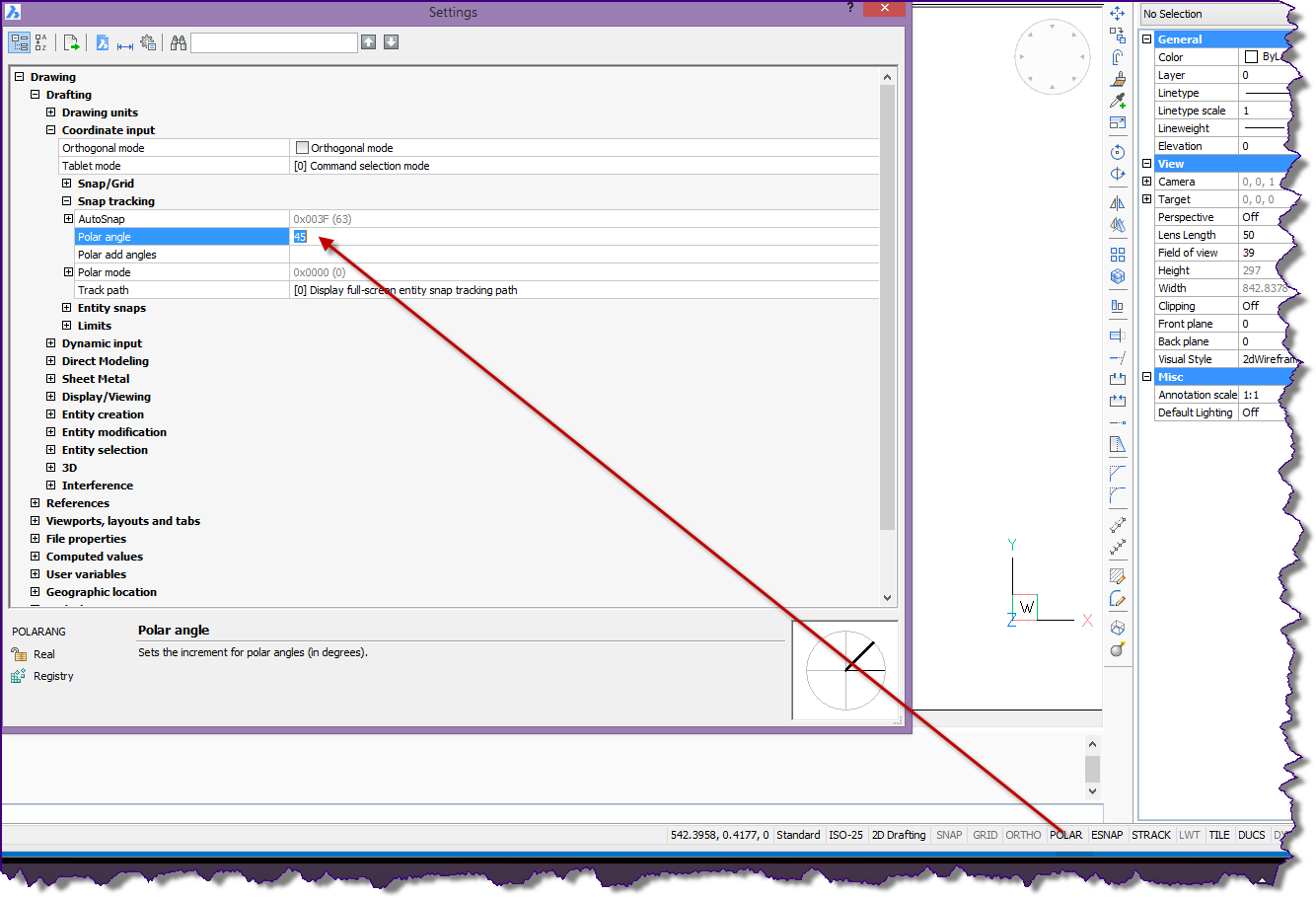

In der Statusleiste auf POLAR ==> Rechtsklick ==> Settings ... und man landet im Zeichnungexplorer in Drawing ==> Drafting ==> Coordinate input ==> Snap Tracking ==> und kann nun Polar angle auf 45 stellen.
(Sorry für englische Vokabel, hab nur englisch installiert, Screenshot zeigt Position)

Ist nicht der Zeichnungs-Explorer, sondern der "Settings" (Einstellungs) Dialog
Dort kann man nicht nur 1 weiteren WInkel einstellen, sondern mehrer, mit ; Semikolon getrennte Werte, sinnvollerweise im Bereich des 1. Quadranten, 0...90 Grad (wird ja in weiteren Quadranten analog verwendet).
Also z.B.
10,15,30,45,60,75
das sollte dann gut klappen.

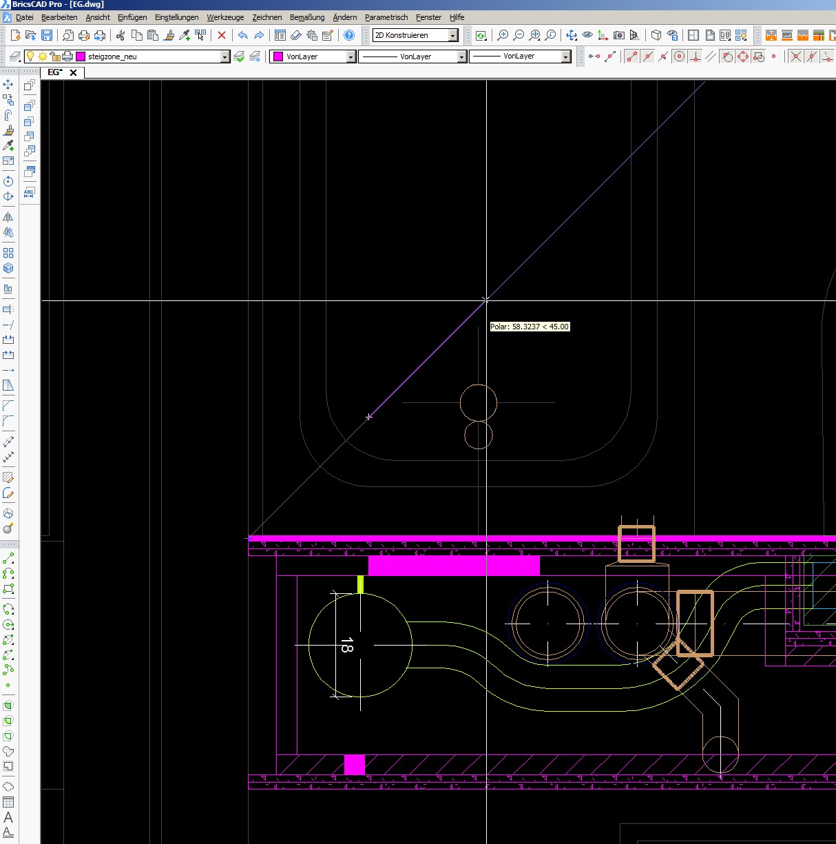

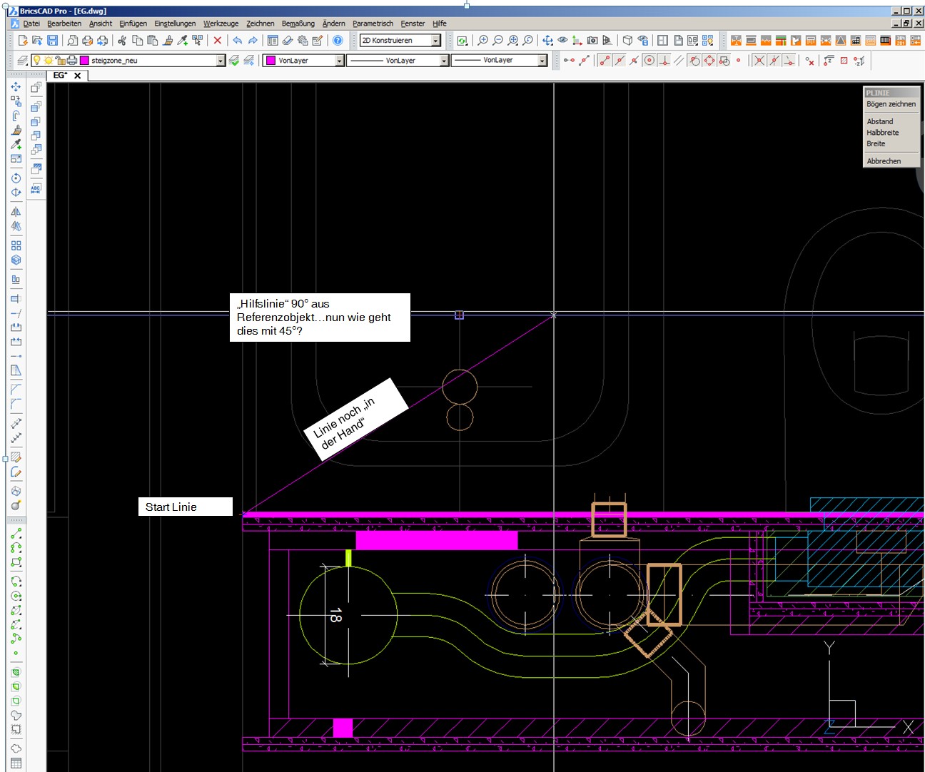

was Ihr beschreibt habe ich schon. Ich möchte etwas anderes. Wenn ich die Linie den Startpunkt gegeben habe, dann der Endpunkt ist mit einer Referenz-Hilfslinie von einem Dritt-Objekt aus gezogen, und zwar mit 45°. Die Linie besitzt aber ab dem Startpunkt kein definierter Winkel. Denn der Winkel bezieht sich auf ein Drittobjekt, welches ohne Referenz zum Startpunkt der Linie steht. Siehe Anhänge Orto (das was ich suche) und Anhang "Polar", ist das was ich schon habe.
Danke.

"was Ihr beschreibt habe ich schon. Ich möchte etwas anderes. Wenn ich die Linie den Startpunkt gegeben habe, dann der Endpunkt ist mit einer Referenz-Hilfslinie von einem Dritt-Objekt aus gezogen, und zwar mit 45°. Die Linie besitzt aber ab dem Startpunkt kein definierter Winkel. Denn der Winkel bezieht sich auf ein Drittobjekt, welches ohne Referenz zum Startpunkt der Linie steht. Siehe Anhänge Orto (das was ich suche) und Anhang "Polar", ist das was ich schon habe.
Danke."

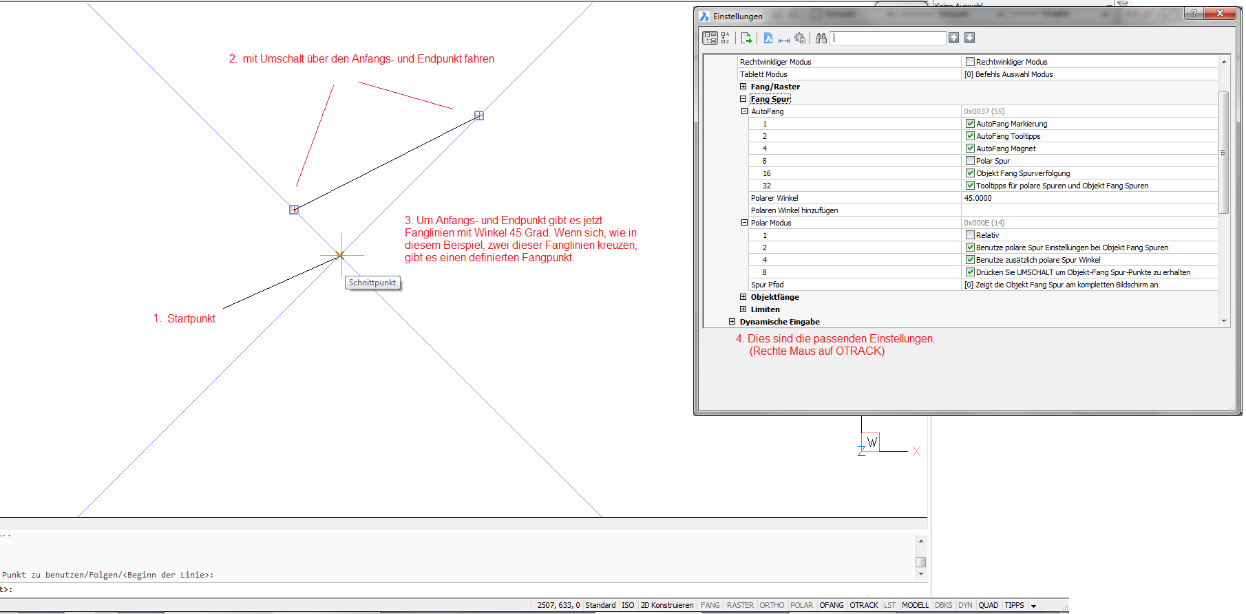

Sorry, habe erst jetzt den Beitrag gesehen.
Ich hoffe, es ist das, was Du suchst.
Siehe Anhang.
Schönen Gruß

Hallo Indycon!
Besten Dank für Deine Hilfe. Genau das habe ich gesucht. Sicherlich werde ich es anwenden können, doch trotzdem, da wir beim Thema sind "Autocad", wollte ich noch festhalten, dass dies beim Autocad benutzerfreundlicher funktioniert. Schade, dass dies nicht auch bei Bricscad geht. Auch die Werkzeugpalette kann ich nicht wie beim Autocad automatisch ausblenden lassen und einblenden, nur indem ich mit der Mouse auf den Balken fahre...aber vielleicht ist es genau darum, dass Bricscad (beim mir extrem) viel schneller läuft als Autocad
