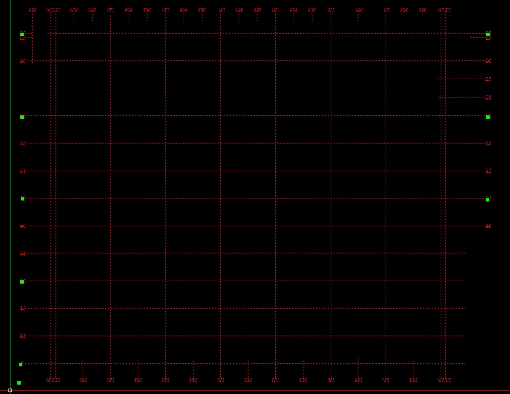

Hallo beisammen,
früher in ACAD LT konnte ich einen den Basispunkt (Einfügepunkt) eines Blocks mit Texten drin mit dem Objektfang fangen. Ich denke in BC ist das die Objektfang "Einfügung fangen". Hat mein Block jedoch Texte oder Attributre drin, so fängt mir BC beliebige Textbasispunkte.
Wie fange ich sicher den Blockeinfügepunkt?

Hallo cadffm,
und Danke für Deine Antwort.
Also, mein Block besteht aud 20 Linien und 30 Texten und heißt "Gitter".
Beim Erstellen habe ich einen Basispunkt definiert. Wenn ich diesen Block in die Zeichnung einfüge, so hängt er bis zum Klick dort am Fadenkreuz.
Wenn ich nun eine Linie von dessen Einfügepunkt nach sonstwohin zeichnen möchte, wähle ich "Linie" und klicke in den Ofang-Ikons auf den "Einfügung fangen".
Streiche ich nun mit der Maus über den Block, so fängt er mir, auch wenn ich über Linien des Blocks fahre, stets einen nahegelegenen Einfügepunkt eines Textes des Block, nie aber den Einfügepunkt des Blocks.
So ist das leider bei mir. Und ich finde keine Lösung. In ACAD LT war das nie so.

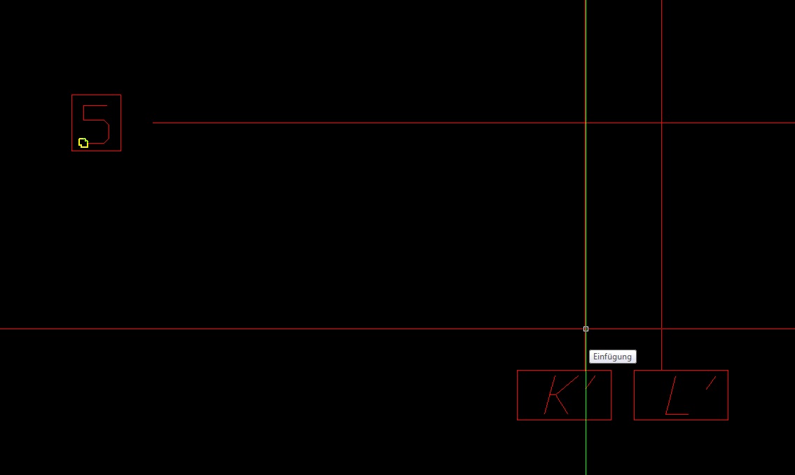

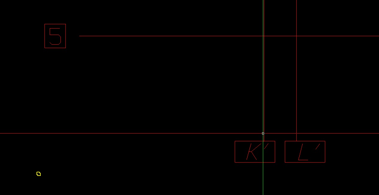

es ergibt sich folgender Sachverhalt:
Wenn man den Block anklickt, so sieht man den Einfügepunkt und auch alle Basispunkt vorhandener Attribute. Somit kennt man die Lage des Blockeinfügepunktes.
Nun zoomt man sehr dicht an diesen heran und klickt auf z. b. auf den Befehl "Linie". Dadurch verschwinden die Basipunktanzeigen wieder. Nun wählt man als temporären Objektfang den Basispunkt und streicht über vorhandene Linien des Blocks.
Nur wenn sich der Mauszeiger sehr dicht an einer Linie beim Blockbasispunkt befindet, fängt BC den Basispunkt des Blocks. Dabei handelt es sich um wenige mm nahe dem Endpunkt dieser Linie.
Sonst fängt BC einen beliebigen Basispunkt vorhandener Attribute.
Anbei drei JPGs, die dies verdeutlichen. Man beachte die Lage des Fadenkreuzes.
Viele Grüße sendet Euch
Thomas Niegl

habe es nicht vergessen. hier nochmal ein Versuch, die 2 fehlenden JPGs zu zeigen.
Thomas Niegl

erstellt am: 01. Sep. 2010 11:59    Editieren oder löschen Sie diesen Beitrag!  <-- editieren / zitieren -->   Antwort mit Zitat in Fett Antwort mit kursivem Zitat    Unities abgeben: 1 Unity (wenig hilfreich, aber dennoch)2 Unities3 Unities4 Unities5 Unities6 Unities7 Unities8 Unities9 Unities10 Unities
Aha, Umlaute rausnehmen und schon klappt es.
Hier das dritte Bild.
