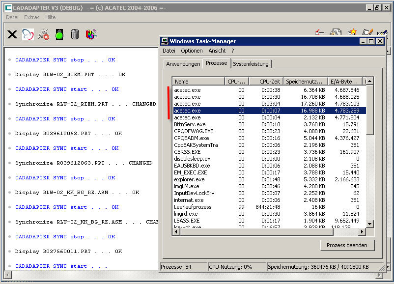

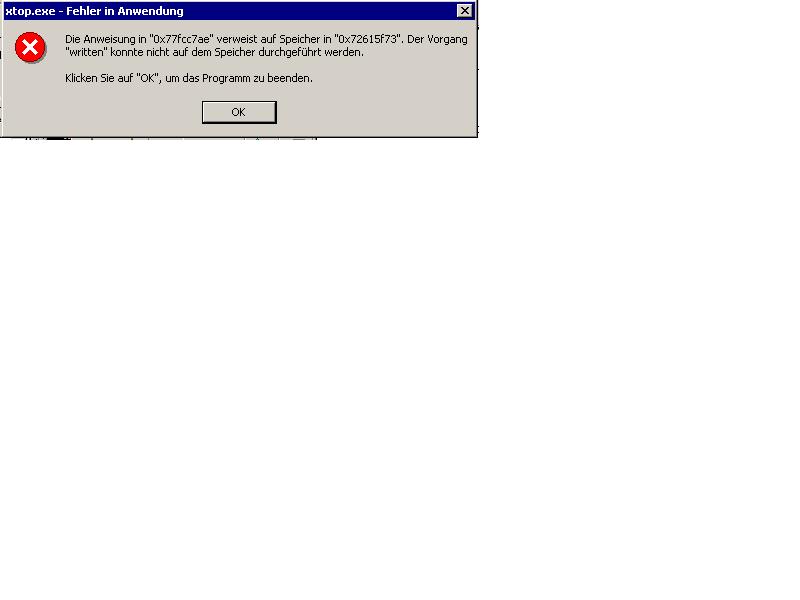

Hallo Power Configurator Gemeinde,
wir haben 2 Win2000 CAD-Server. Einer läuft stabil, bei dem andern Server bleibt regelmäßig der Cadadapter stehen/hängen. Entweder mit Fehlermeldung --siehe angehängtes jpeg-- oder "einfach" so.
Man kann zwar das Fenster schließen, aber den Prozess kann man nicht im Taskmanager killen. Somit sind immmer einige acatec.exe's im Taskmanager stehen. Im Eventlog finde ich keine Probleme.
Kann mir jemand helfen?

Hallo Jean-Pierre,
Das Problem kenne ich auch, der Cadadapter bleibt bei der Synchronisation hängen.
Ursächlich scheint er die Verbindung zum CAD zu verlieren.
Es sieht so aus, als ob ProE abstürtzt (1.Bild) Ich hatte das Problem auch bei Inventor, das lag an der Speichernutzung. Da ich sehr große CAD Baugruppen manipuliere, lag es am nicht gesetzten 3/GB Schalter.
Nach setzen des Schalters war das weg.
Warum sich aber die Prozesse nicht killen lassen ist mir ein Rätsel.
Kommt da noch eine Meldung irgendwelcher Art ?
Geht das auch nicht über Prozessstruktur beenden?
