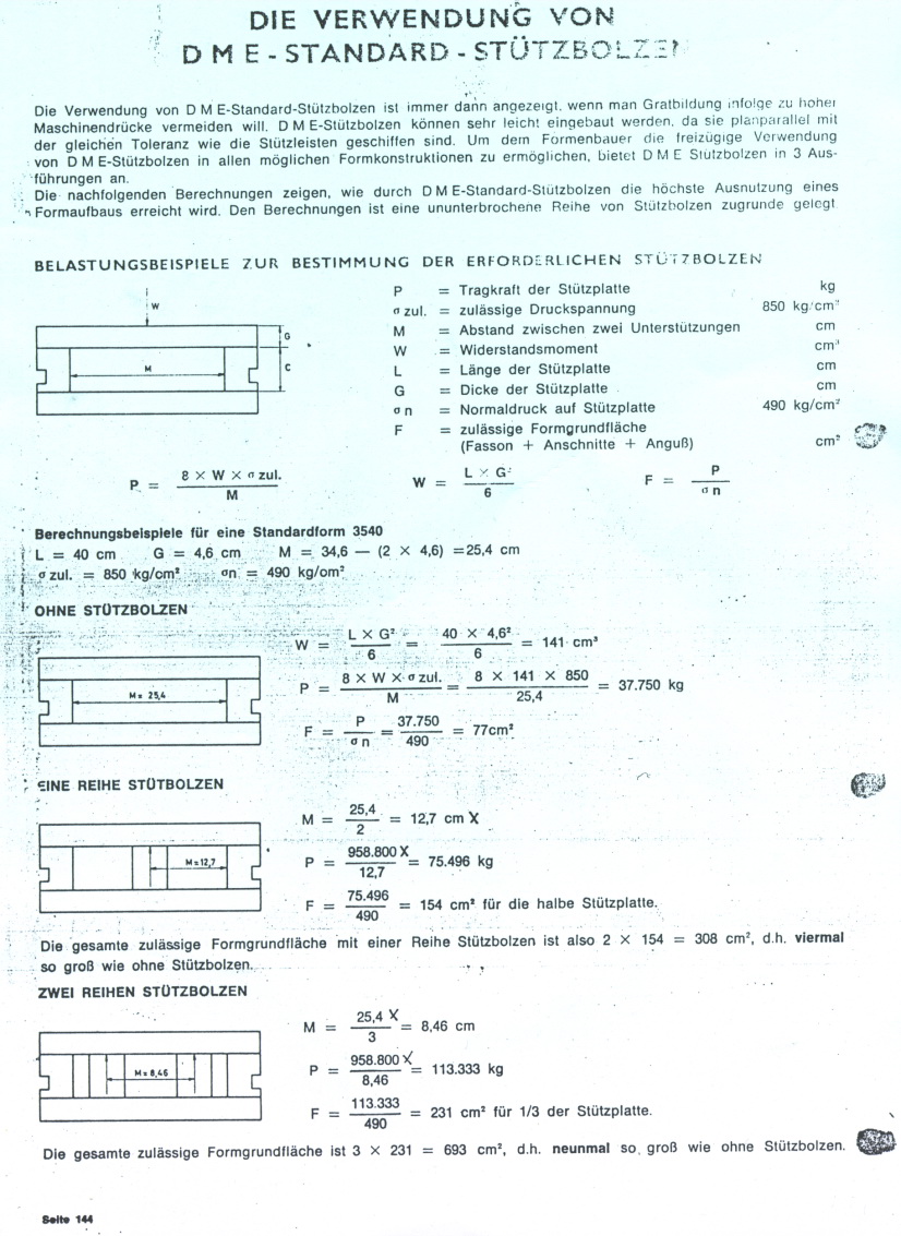

erstellt am: 14. Mrz. 2009 10:25    Editieren oder löschen Sie diesen Beitrag!  <-- editieren / zitieren -->   Antwort mit Zitat in Fett Antwort mit kursivem Zitat    Unities abgeben: 1 Unity (wenig hilfreich, aber dennoch)2 Unities3 Unities4 Unities5 Unities6 Unities7 Unities8 Unities9 Unities10 Unities Nur für Hobi 10 Unities + Antwort hilfreich
FORMPL.EXE.txt
Hallo Klaus,
was ist denn dies?
Original erstellt von N.Lesch:
Wegen der Stabilität sollte man den Aufbau möglichst klein nehmen und [b]Bewegungselente und Schlater außen hin schrauben.
[/B]
Das habe ich noch nie gehört!
Seit Jahren berechne ich die Formplattendicke nach diesem Programm, und wenn die Platten dann aus 1.2312 verwendet werden liege ich immer auf der sicheren Seite.
Die Steuerung der einzelnen Felder rechts funktionieren aber nur mit den Cursortasten. Das Programm habe ich mal in Basic geschrieben und die Grundlage war eine Berechnungsseite bei DME.
Gruß Gerhard

erstellt am: 14. Mrz. 2009 16:46    Editieren oder löschen Sie diesen Beitrag!  <-- editieren / zitieren -->   Antwort mit Zitat in Fett Antwort mit kursivem Zitat    Unities abgeben: 1 Unity (wenig hilfreich, aber dennoch)2 Unities3 Unities4 Unities5 Unities6 Unities7 Unities8 Unities9 Unities10 Unities Nur für Hobi 10 Unities + Antwort hilfreich
Hallo Klaus,
als Innendruck ist bar angegeben und es geht auch nur bis max. 999bar. Für die Distanzleisten bitte nur eine Breite angeben, denn es wird im Programm verdoppelt. Wenn Du die Distanzleiste umdrehst, dann bitte das Maß von außen bis zur Innenseite der Distanzleiste angeben.
Sicher es ist nicht berücksichtigt, wenn eine Schieberführung komplett durchgefräst wird. Aber wenn die Ausfräsung des Schiebers tiefer ist als die Ausfräsung für den Einsatz, dann bitte diese Tiefe angeben. Wenn ich das Original noch finde, dann werde ich das noch mit einscannen.
Gruß Gerhard

erstellt am: 14. Mrz. 2009 18:07    Editieren oder löschen Sie diesen Beitrag!  <-- editieren / zitieren -->   Antwort mit Zitat in Fett Antwort mit kursivem Zitat    Unities abgeben: 1 Unity (wenig hilfreich, aber dennoch)2 Unities3 Unities4 Unities5 Unities6 Unities7 Unities8 Unities9 Unities10 Unities Nur für Hobi 10 Unities + Antwort hilfreich
Hallo Klaus,
ich habe das Original noch gefunden und es als JPG mit angehangen. Nach dieser Berechnung habe ich mein Berechnungsprogramm aufgebaut.
Gruß Gerhard

erstellt am: 16. Mrz. 2009 08:35    Editieren oder löschen Sie diesen Beitrag!  <-- editieren / zitieren -->   Antwort mit Zitat in Fett Antwort mit kursivem Zitat    Unities abgeben: 1 Unity (wenig hilfreich, aber dennoch)2 Unities3 Unities4 Unities5 Unities6 Unities7 Unities8 Unities9 Unities10 Unities Nur für Hobi 10 Unities + Antwort hilfreich
Hallo Leute,
ich verwende bei größeren Aufbauten (ab 246x246) grundsätzlich Stützbolzen, da das ganze Gerüst nicht nur durch den Innendruck belastet wird, sondern auch durch ein ungenaues Tuschierbild oder evtl. nachträgliche Änderungen
Gruß Thermo
