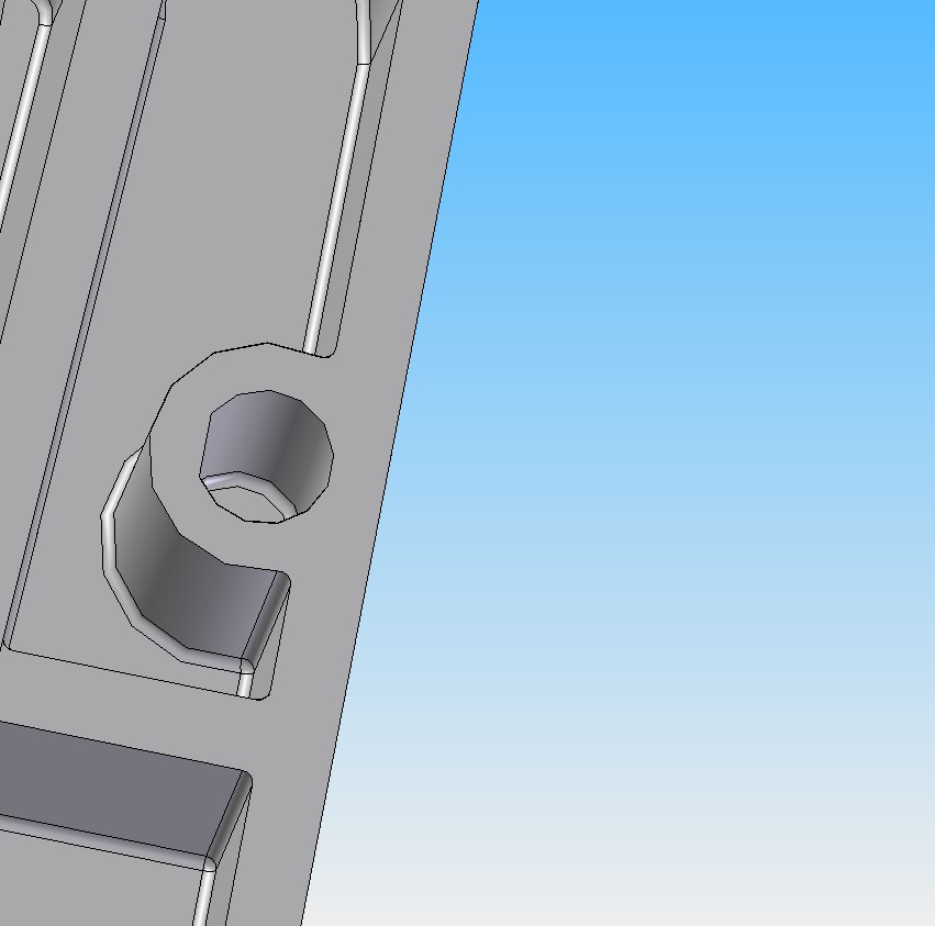

Hallo Doktoren im Kunststoffformenbau!
Hat jemand eine rechnerische Lösung für folgende Problematik:
Ich habe einen Butzen mit innenliegender Bohrung. Diese Bohrung ist an einer Stelle abgeflacht, für eine Zylinderstift - Zylinderbohrung - Klemmverbindung zwischen Ober- und Unterteil.
Der Schwund beträgt ca. 1,1% beim Werkstoff PP (RE420MO)
Rein theoretisch geht man davon aus, dass die Zylinderbohung im Butzen größer werden müsste, um den Prozentanteil des Schwundes.
Der Butzen selber hat nach "Adam Riese" den selben Schwundprozentanteil, und schwindet theoretiscch zur Zentrumsachse des Butzens hin.
Frage: Inwieweit treten zum Schwund des Butzens nun Materialverspannungen auf, die den Schwund der Bohrung im Butzen selbst negativ beeinflussen, und gibt es hierzu eine Formel die ich anwenden kann, um das zu berechnen.
Das Ganze deshalb, weil die Bohrung im Butzen "sehr viel zu klein ausgefallen ist", und sich die Bauteile nicht so einfach zusammenzufügen sind wie vorgesehen.
Ich möchte vermeiden, dass das Werkzeug nun z.B. wöchentlich zum Formenbauer transportiert werden muss, um das kleinweise abzuändern.
Eine formeltechnische Lösung würde ich praktisch bis 13:30 Uhr benötigen. Es eilt praktisch.
Für anregungen, Formeln, etc. gibt`s Us.
Danke!

Hallo Dirk,
Erst mal recht herzlichen Dank für deine Info.
Anbei ein Bildausschnitt zum Butzen- und Zylinderbohrungsproblem.
Die abgeflachte Bohrung innen hat einen Solldurchmesser von 2,8mm;
die lichte Weite von Zylinderfläche bis zum Flach muss 2,7mm betragen.
Die Tiefe ist nicht relevant, hat aber 7,5mm Sollmaß.
Außen hat der Butzen unten 5mm Durchmesser und oben ca. 4,75mm.
Der reelle Durchmesser der Bohrung ist leider zwischen 2,72 u. 2,74mm
und die LW zum Flach 2,58 - 2,62mm.
Somit zum problemlosen Fügen "ein Dilemma". (.......)
Der Zylinder zum Fügen (Gegenstück) liegt im Durchmesser bei etwa 2,81mm und 2,85mm (4 Zylinder am Bauteil)
Mehr wie 0,05mm Überdeckung ist für die Fertigung "Wahnsinn". Mit Ausnahme in der LW zum Flach.
Ich kann zwar hergehen, und die Differenz einfach aufschlagen für den Formenbauer, aber ob das dann passt steht in den Sternen!
Nochmals Danke, und wenn du ne Lösung hast die mir vorher sagt was hinterher rauskommt, gibts nochmal ein paar Us auf nen anderen Beitrag von dir.

Also wenn Du eine schnelle Lösung haben willst, mußt du auch ins richtige Brett gehen.
Form- und Gießtechnik wäre hier richtig.
Zu dem Schwundproblem: vereinfacht ausgedrückt muß der Schraubdom mehr schwinden, weil er weniger abkühlt.
Gefühlsmäßig würde ich behaupten, daß er den doppelten Schwund hat.
Es kommt aber auch auf die Entfernung zum Anguss an.
Und unrund wird er natürlich auch.
Wenn der Durchmesser so wichtig ist, hätte ich von vorneherein einen Stift gesetzt.

Hallo Keoki, daß das Werkzeug größer sein muß weiß wohl jeder der damit zu tun hat. Solche Ecken können tatsächlich bis zu 5 % schwinden vor allem, wenn die Anspritzpunkte zu klein sind und dann der Nachdruck nicht mehr wirkt.
Wenn man den Durchmesser mit Stifte prüft, wirkt sich auch noch die Unrundheit aus und dadurch erscheint die Bohrung dann nochmal kleiner.
