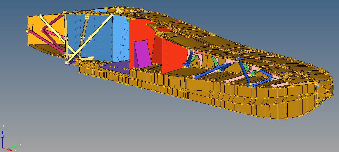

Ich habe ein recht großes Modell bis zur Symetrieebene aufgebaut und mit dem halben Modell kann ich schon bunte Bilder ausspucken. Das Modell besteht aus einer Hülle und innendrin liegt ein Rahmen aus ca. 70 Streben, Zwischenwänden etc.
Jetzt will ich das Modell spiegeln und die Spiegelebene und die nicht-symetrischen Components neu verbinden.
Ein bisschen blöde Frage - aber geht das sinnvoll? (ich benutze Tools - reflect - surfs - duplicate - reflect)

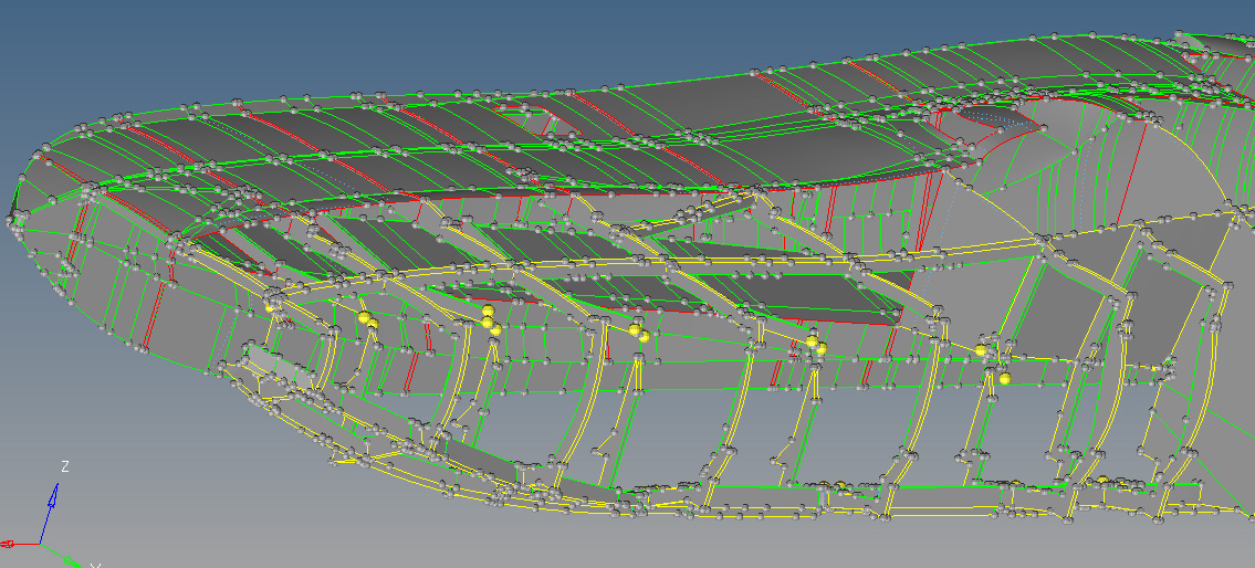

Bild 2:
Hier habe ich die freien Linien der Symmetrieebene schon zusammengefügt, das ist kein Problem. Allerdings verliere ich dadurch die einzelnen CKomponenten, was ziemlich nervig wird im Modellbaum. Das will ich so also nicht machen (v.a.wenn ich im inneren des Rumpfs arbeiten will, wird das extremst ekelhaft)

Du kannst dein Modell Spiegeln OHNE Duplicate. Dann einfach Speichern als .hm
Dann das alte "orginale" .hm file laden und das neue gespiegelte mit File import Model importieren.
Dann mit Edge Edit Equivalence die Flächen zusammen nähen...Fertig ist!

Hui, ja... Sehr guter Trick! Das hätte mir viiiiel Arbeit erspart. Naja, gut jetzt ist es zu spät, das Modell läuft mit etwas Aufwand und reichlich Fehlersuche Problemlos. Für die Zukunft ein guter Trick
