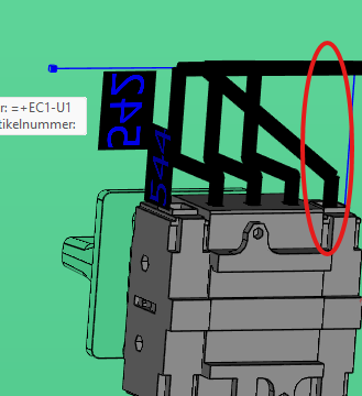

ich habe aktuell ein Problem beim automatischen Routing von Drähten in einer 3D-Umgebung (siehe angehängter Screenshot).
Mehrere Drähte werden vom Router sauber und parallel geführt. Allerdings wird ein einzelner Draht (im Screenshot rot markiert) deutlich anders geroutet und weist einen untypischen Verlauf mit zusätzlichen Knicken auf.
Ich habe bereits alle Einstellungen verändert und angepasst.
Welche Einstellungen könnte ich nochmal anpassen?

Funktioniert das Routing nur beim Hilfskontakt nicht?
Dann schau Dir vielleicht einmal das hier an:
https://ww3.cad.de/foren/ubb/Forum467/HTML/014853.shtml#000008
Gruß Werner
