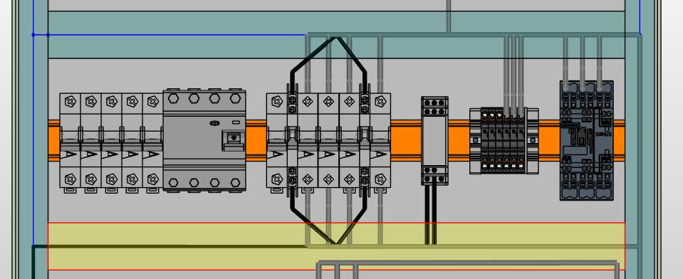

beim Routing mit 2024 wurden die Adern von den Hilfsschaltern der Leitungsschutzschalter nicht verlegt. Ich habe dann bei den beiden Hilfsschaltern den Eintritt ins Streckennetz manuell festgelegt. Die Adern werden jetzt zwar geroutet, gehen aber diagonal von den Anschlüssen in die Mitte der Kabelkanäle.
Woran kann das liegen?

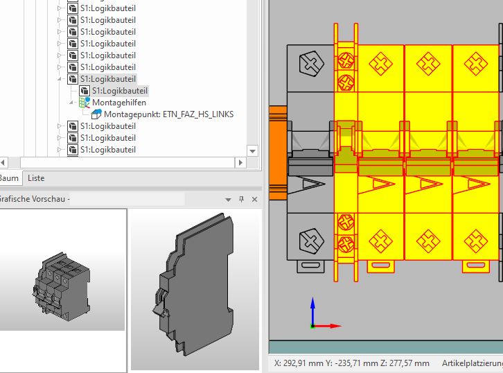

Die Hilfsschalter sind nicht auf der Hutschiene platziert, sondern hängen links am Montagepunkt vom LS-Schalter. Im Anschlussbild habe ich die Verlegerichtung oben und unten eingetragen.

Wie ist die Montagefläche des Hilfsschalters definiert? Meiner Erfahrung nach sollte der Hilfsschalter gleich ausgerichtet sein wie das Hauptgerät.

Die Montagefläche vom LS-Schalter ist natürlich unten, weil dieser ja auf der Hutschiene platziert wird.
Die Montagefläche vom Hilsschalter ist auf der rechten Seite, da dieser links am LS-Schalter angebracht wird. Um den Hilsschalter sauber zu platzieren, muss ich diesen am LS-Schalter ausrichten, weil das Gerät (somit auch die 3D-Grafik) keine richtige Kontur für eine Hutschiene hat, da er am LS-Schalter montiert wird.

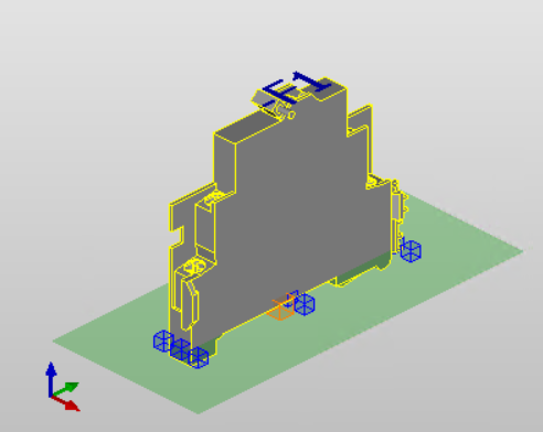

Also die Montagefläche des Hilfsschalters und den Montagepunkt am Hauptgerät anpassen, dann klappt es auch beim Verlegen

Wie kann ich die Montagefläche des Hilfsschalters nach unten auf die Hutschiene ausrichten und gleichzeitig diesen an den Montagepunkt an der linken Seite des LS-Schalters dran hängen?  Beim Montagepunkt kann doch nur die X-Achse gedreht werden.

Wie auf den Bildern zu sehen ist, beim Hauptgerät den Montagepunkt setzen und nach der Montagefläche ausrichten (Ansicht von Oben wählen und eine Fläche anklicken). Beim Hilfsschalter die gleiche Montagefläche wählen und den Anfasspunkt setzen.

So funktioniert das Routing. Vielen Dank!
