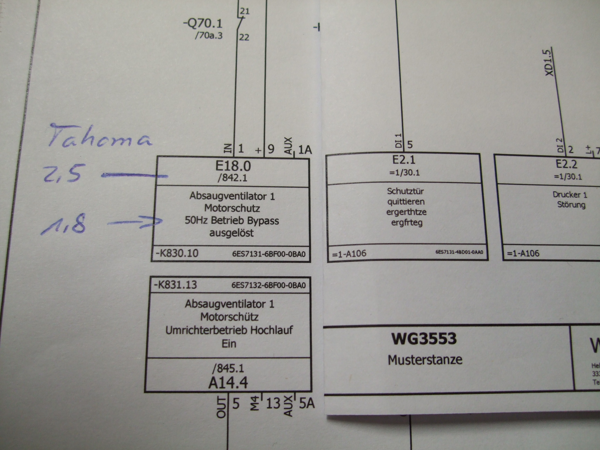

nachdem wir die Umstellung auf die aktuelle Version lange rausgeschoben haben, bin ich jetzt dabei mich einzuarbeiten.
Dabei habe ich das Problem, das Texte in 2026 kleiner dargestellt und auch ausgedruckt werden.
siehe Bild - links 2.7 rechts 2026
Schriftart / Größe usw sind identisch.
Gibt es noch igerdwo einen Haken oder muß ich das Ganze händisch anpassen, so das es wieder passt?

vermutlich hab Ihr immer noch den Haken bei "Texte vergrößert anzeigen" gesetzt gehabt. Dies wurde von EPLAN mit Version 2022 abgeschafft.
Lies dir auch diesen alten Thread durch

vielen Dank.
Genau das scheint das Problem zu sein.
Da wir V2.7 parallel benutzen werde ich mal schauen wie wir die Kuh vom Eis bekommen.

Die Lösung wird wohl nicht mehr in der V2.7 zu suchen sein?
Idealerweise hattet Ihr die Anzeige unter einer spezifischen Eigenschaftsanordnung abgespeichert (also hoffentlich nicht "Benutzerdefiniert")
Dann kannst Du die Textgrößen anpassen/vergrößern und die Eigenschaftsanordnung unter demselben Namen abspeichern.
Somit wird das an jeder Verwendungsstelle übernommen.
Wenn aber doch "Benutzerdefiniert", dann nicht so gut...

leider, leider stehen in den Makros die Textgrößen in mm drin und nicht aus Ebene, so das man die entsprechende Ebene einfach anfassen könnte.
Das Ganze natürlich auch bei den Normblättern / Formularen.....

Also steht die Eigenschaftsanordnung auf "Benutzerdefiniert"?
Ansonsten wird die Variantenvielfalt bei den SPS-Anschlüssen nicht so groß sein, das bekommt man gut über den SPS-Navigator mit den passenden Filtern (nach Eingängen/Ausgängen/allpolig) zu fassen.
Bei der Gelegenheit würde ich das aber in der Eigenschaftsanordnung speichern...

Das Problem haben wir auch, bin dazu mit EPLAN im Austausch.
Ich denke EPLAN hat unterschätzt, wie groß der Impakt des Wegfalls dieser Kompatibilitätseinstellung in manchen Unternehmen sein wird...

ich habe die Makros überarbeitet für 20xx und jetzt das Problem, das Format kopieren / zuweisen nicht so funktioniert wie es soll.
Ich nehme also von den neuen SPS Makros quasi ein Muster, platziere es im Plan.
Markiere mir jetzt den SPS Eingang und kopiere das Format > markiere von den alten Makros einen SPS Eingang und weise das Format zu - funktioniert.
Kopiere ich aber das Format und wähle im SPS Navigator die gefilterten SPS Eingänge aus, kann ich das Format nicht zuweisen. Es passiert an den markierten Eingänge einfach nichts.
Ich habe das Vorgehen nochmal in V2.7 probiert. Dort geht es problemlos über den Navigator.

ich hatte mir die Bedienoberfläche so eingerichtet, das das Zeichenfläche abgedockt ist um das Menüband darüber zu minimieren zu können.
Somit habe ich das Menüband 2x.
Benutze ich Format kopieren / zuweisen von dem Menüband des Hauptfensters funktioniert es so wie es soll.
Format kopieren / zuweisen aus dem Menüband über dem abgedockten Fenster hat jedoch keine Auswirkung bei Anwendung auf den Navigator.
Ticket bei EPLAN ist noch offen.
