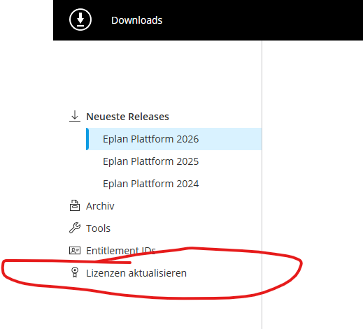

erstellt am: 17. Sep. 2025 09:00    Editieren oder löschen Sie diesen Beitrag!  <-- editieren / zitieren -->   Antwort mit Zitat in Fett Antwort mit kursivem Zitat    Unities abgeben: 1 Unity (wenig hilfreich, aber dennoch)2 Unities3 Unities4 Unities5 Unities6 Unities7 Unities8 Unities9 Unities10 Unities Nur für Ditter 10 Unities + Antwort hilfreich
Guten Morgen,
wie konntet ihr 2026 installieren? Bei uns unter Downloads ist die 2025 die letzte Version, die gelistet wird.
Danke.
Adam
gfr
Elektrotechniker
Sehen Sie sich das Profil von gfr an!   Senden Sie eine Private Message an gfr  Schreiben Sie einen Gästebucheintrag für gfr
Beiträge: 343
Registriert: 12.02.2013
Treecad/Office V5.x - 7.x
EPLAN Electric 2026 UPD 2 mit Pro Panel
erstellt am: 17. Sep. 2025 09:05    Editieren oder löschen Sie diesen Beitrag!  <-- editieren / zitieren -->   Antwort mit Zitat in Fett Antwort mit kursivem Zitat    Unities abgeben: 1 Unity (wenig hilfreich, aber dennoch)2 Unities3 Unities4 Unities5 Unities6 Unities7 Unities8 Unities9 Unities10 Unities Nur für Ditter 10 Unities + Antwort hilfreich
Du musst erst die Lizenz aktualisieren ....
Danach steht dann das passende zum Download bereit..
[Diese Nachricht wurde von gfr am 17. Sep. 2025 editiert.]
