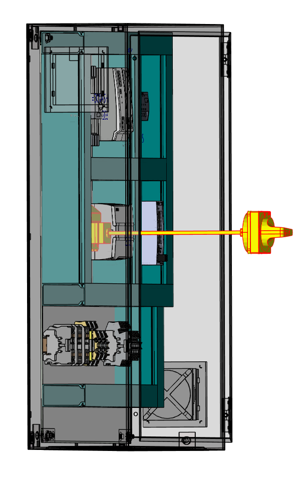

Moin zusammen.
Siemens hat mal wieder wunderbare Makros erstellt.
Es handelt sich um ein 3LD5 Lastrennschalter.
Dieser ist leider von Siemens vereinigt worden, sodass ich nicht in der Lage bin, die Achse, den Türgriff und den Schalter sep. zu platzieren.
Wenn ich das Bauteil nun platziere, schaut die Achse 200mm aus der Tür raus.
https://www.automation.siemens.com/bilddb/search.aspx?multipleObjectTypes=61|64|63|65|60
Wie löst ihr solch ein Problem?

erstellt am: 22. Jul. 2025 14:14    Editieren oder löschen Sie diesen Beitrag!  <-- editieren / zitieren -->   Antwort mit Zitat in Fett Antwort mit kursivem Zitat    Unities abgeben: 1 Unity (wenig hilfreich, aber dennoch)2 Unities3 Unities4 Unities5 Unities6 Unities7 Unities8 Unities9 Unities10 Unities Nur für Tobi Tobsen 10 Unities + Antwort hilfreich
Mahlzeit,
ich lade mir die Bauteile als einzelne STEP-Dateien und baue sie mir dann wieder zu einem EPLAN Makro um.

erstellt am: 22. Jul. 2025 14:15    Editieren oder löschen Sie diesen Beitrag!  <-- editieren / zitieren -->   Antwort mit Zitat in Fett Antwort mit kursivem Zitat    Unities abgeben: 1 Unity (wenig hilfreich, aber dennoch)2 Unities3 Unities4 Unities5 Unities6 Unities7 Unities8 Unities9 Unities10 Unities Nur für Tobi Tobsen 10 Unities + Antwort hilfreich
verschieben in Z-Richtung bis es passt,
oder 3D Makros selber erstellen / ändern mit passenden Anfasspunkt usw..

erstellt am: 22. Jul. 2025 14:48    Editieren oder löschen Sie diesen Beitrag!  <-- editieren / zitieren -->   Antwort mit Zitat in Fett Antwort mit kursivem Zitat    Unities abgeben: 1 Unity (wenig hilfreich, aber dennoch)2 Unities3 Unities4 Unities5 Unities6 Unities7 Unities8 Unities9 Unities10 Unities
Original erstellt von gfr:
Nr 1 geht ja nicht.. entweder ist dann der Drehgriff in der Tür .. oder nicht.
Nr 2 geht auch nicht, weil es das Unterteil nicht sep. gibt.
[/i]
Leider verrät Dein Link nicht, um welchen Artikel es konkret geht.
Hast Du schon mal das Step-File der Siemens-Bilddatenbank heruntergeladen und in Eplan importiert?
Ich wette, Du bekommst dann nach Wunsch einzeln Grundgerät, Berührungsschutz, Achse, Türkupplung(innen) und Türkupplung(aussen).
Dann entsprechend die gewünschten Makrovarianten selber bauen, wie schon von den Kollegen beschrieben.
Die Achse ist dann zwar noch immer zu lang, aber die kannst Du auch ganz weglassen oder ggf. nach hinten durch die Montageplatte ragen lassen...
Gruß Werner

erstellt am: 22. Jul. 2025 15:12    Editieren oder löschen Sie diesen Beitrag!  <-- editieren / zitieren -->   Antwort mit Zitat in Fett Antwort mit kursivem Zitat    Unities abgeben: 1 Unity (wenig hilfreich, aber dennoch)2 Unities3 Unities4 Unities5 Unities6 Unities7 Unities8 Unities9 Unities10 Unities
Original erstellt von Werner T.:
Gruß Werner
SIE.3LD5010-0TK13
Leider gibt es, wie erwähnt, das Unterteil nicht einzeln.

erstellt am: 22. Jul. 2025 15:48    Editieren oder löschen Sie diesen Beitrag!  <-- editieren / zitieren -->   Antwort mit Zitat in Fett Antwort mit kursivem Zitat    Unities abgeben: 1 Unity (wenig hilfreich, aber dennoch)2 Unities3 Unities4 Unities5 Unities6 Unities7 Unities8 Unities9 Unities10 Unities Nur für Tobi Tobsen 10 Unities + Antwort hilfreich
Original erstellt von Tobi Tobsen:
SIE.3LD5010-0TK13
Es ging mir auch nicht darum, das Unterteil einzeln zu kaufen, sondern mit einem Import des .step-Files aus der Siemens-Artikeldatenbank die Makros der Einzelteile selbst zu klöppeln anstatt des Makros, das im Data Portal bereitgestellt wird.
Ich habe die von mir beschriebene Vorgehensweise mit einem anderen 3LD-Schalter von Siemens durchexerziert, bevor Du Deinen gewünschten Typen verraten hast.
Leider kann ich bei SIE.3LD5010-0TK13 nicht auf die Bilddatenbank zugreifen ("Leider sind keine Bilder vorhanden").
Beim verwandten Typ xxx-0TK11 mit schwarzem Griff ist leider im .step-File schon alles außer ein Stück Abdeckung schon zu einem Logikbauteil vereinigt - war dann wohl nix - sorry.
