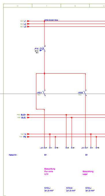

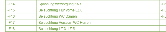

ich habe folgendes Problem in EPLAN 2025:
Ich verwende eine Sicherung, die mit 2×5 Abgangsklemmen verbunden ist – alle gehören zum gleichen Stromkreis. Die Klemmen liegen aber auf unterschiedlichen Pfaden.
In der Stromkreislegende wird jedoch nur der erste Pfad-Funktionstext angezeigt, der zweite, der ebenfalls zum Stromkreis gehört, taucht nicht in der Legende auf.
Die Option „Pfad-Funktionstext auf Schaltplanpfad erweitern“ ist im Projekt aktiviert. Trotzdem wird der zweite Text nicht übernommen.
(Wahrscheinlich nur im gleichen Pfad)
Hat jemand eine Idee, wie ich in der Stromkreislegende beide Pfad-Funktionstexte bzw. die Funktionstexte der Abgangsklemmen anzeigen lassen kann?
Betriebsmillelliste... wurde ich noch mit Filter vermuten. Da kenn ich mich leider kaum aus
Die Stromkreislegende soll keine Klemmen anzeigen, nur F-Nummer und die dazugehörigen Funktionstexte eines Stromkreisn.
Vielen Dank im Voraus!

hallo,
das wäre mir neu, dass man automatisch mehr als einen funktionstext übernehmen kann.
das wird dann eher was mit blockeigenschaften.
du willst am f15 die funktionstexte von A5-A und A5-B.
vielleicht kannst du dir da was basteln.

Es ist so, wie Hans schreibt. Eplan übernimmt immer nur einen Pfadfunktionstext, und zwar den ersten, den er findet. Das kann man leicht testen: Schreibe einen Pfadfunktions oberhalb des Automaten und einen zweiten unterhalb. Es wird nur der oberhalb stehende Text angezeigt. Eplan sucht also gar nicht weiter, sobald ein Pfadfunktionstext gefunden wurde.
Ich würde es ebenfalls mit Blockeigenschaften probieren.

wenn überhaupt kann das nur so gehen, dass du deinen f15 über die anschlüsse zu den a5-a und a5-b suchen lässt und von den beiden den funktionstext automatisch übernehmen lässt.
das blockeiegenschaften basteln ist eine eigene wissenschaft. da musst du halt selbst herumprobieren.
ich glaub kaum dass da was wer in der lade hat.
auf you tube hat der kai mal über blockeigenschaft summenströme rechnen lassen.
wäre bei dir ähnlich nur halt nicht rechnen sondern suchen/finden/anzeigen lassen.
und wenn du wissen willst wie wir das machen würden, wir würden beide texte zusammen unterineander in einen text schreiben falls denn wirklich der f15 das wichtigste ist

Jetzt mal so aus der Hüfte: Vielleicht ein Normblatt erstellen mit breiteren Pfaden, dann beim Zeichnen die Ansicht der Schaltplanpfade anzeigen lassen und die Kreise an die Breite des Pfades anpassen. Den P.-Fu.-Txt auf den Pfad erweitern ( haste ja).
Die Arbeit mit den Blockeigenschaften würde ich mir nicht machen, nachher kommt jemand der nicht "Tank 1 Zulauf 1" haben möchte sondern "Zulauf 1 Tank 1"

wenn Du den Leitungsschutzschalter -F15 anklickst hast Du im Fenster "Sicherungsautomat" rechts das Textfeld "Funktionstext".
Texte die dort eingetragen werden sind vorrangig vor den Pfadfunktionstexten.
Wenn Du da den Text einträgst den Du angezeigt haben möchtest sollte er eigentlich auch in der Auswertung so erscheinen.

Besten Dank. Ich kann ja den Funktionstext auf unsichtbar machen. Das man nicht selber auf sowas kommt.
