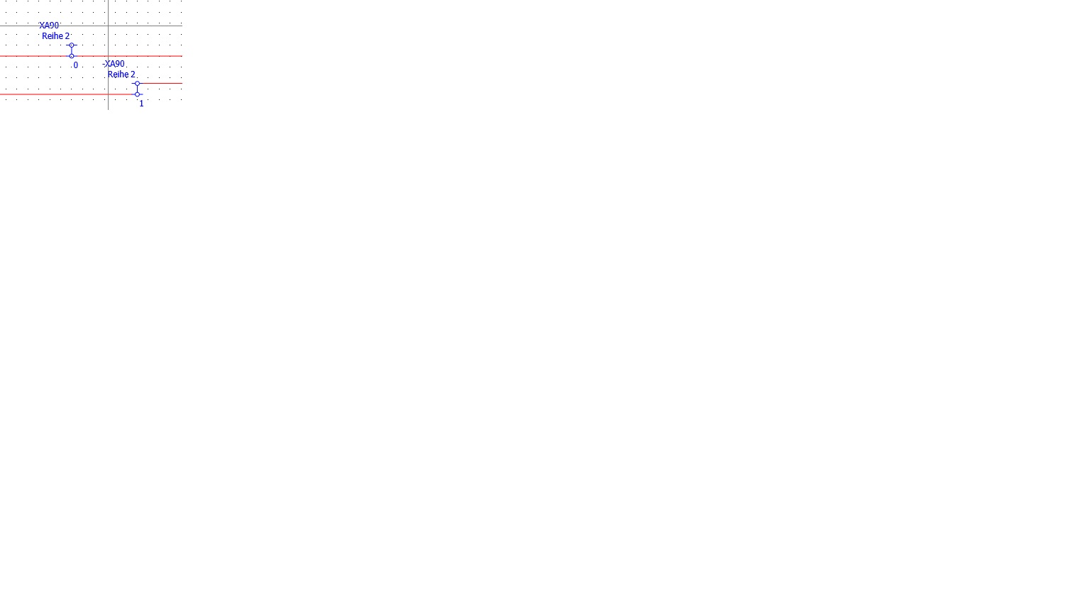

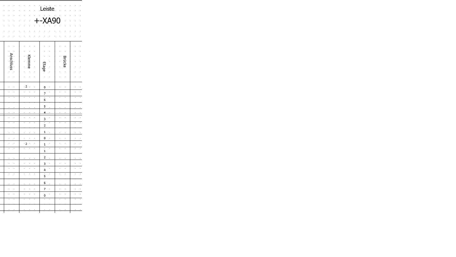

ich habe eine Frage bezüglich Mehrstockklemmen in EPLAN.
1. Möglichkeit:
Wenn ich beim Erstellen des Schaltplans eine Klemme einfüge und bei den Artikel gebe Artikelnummer ( eine 8-etagige Klemme mit jeweils 4 Anschlüssen pro Etage)  .
Und ich zeichne die Klemme auf verschiedene Seite, zum Beispiel 0 Etage auf eine Seite, 1 Etage auf andere Seite.
Ordnet EPLAN die Klemmen automatisch richtig zu?
Erkennt EPLAN anhand der Artikelangaben, dass es sich um eine 8-Etagen-Klemme handelt und weist die Anschlüsse im Klemmenplan korrekt zu?
Denn in der Auswertung auf dem Blatt "Klemmenplan" sieht die Darstellung der Klemmen nicht ganz korrekt aus.

2. Möglichkeit:
Ich markiere eine Gruppe von Klemmen und wähle über Leitweg Betriebsmittel → Extras → Mehrstockklemme erzeugen – das funktioniert gut.
Allerdings habe ich nicht immer die Möglichkeit, alle Anschlüsse einer 8-Etagen-Klemme auf einem Blatt darzustellen.

Frage
Wie muss man es richtig machen, damit die Klemmen im Klemmenplan korrekt angezeigt werden, wenn die einzelnen Klemmenanschlüsse auf verschiedenen Seiten des Schaltplans platziert sind?

geht es immer noch um die Wago-8-Stock-Klemme aus diesem Beitrag?
https://ww3.cad.de/foren/ubb/Forum467/HTML/015594.shtml#000008
Hast Du Dir meine Screenshots schon einmal in Ruhe angesehen und auch die Beschreibung, wie ich im Beispiel die 4 Klemmengeräte im Navigator erzeugt habe?
Grundsätzlich:
Wago schreibt zwar auf die Klemmen 0...7 (von unten nach oben) auf seine Klemme drauf, aber Eplan möchte bei Mehrstockklemmen die Etagen ab Nr.1 haben - also in Deinem Fall 1...8.
Was hast Du bei den Klemmen im Feld "Bezeichnung" eingetragen?
Willst Du im Klemmenplan wirklich mit der Darstellung der Etagen arbeiten?
Die Klemme hat ja pro Etage 4 Anschlussmöglichkeiten - 2 "oben" und 2 "unten" bzw. 2 "intern" und 2 "extern" (wenn es ein schöner Klemmenplan werden soll)
Welche Anschlussbezeichnungen sollen diese 4 Anschlussmöglichkeiten bei Deiner Artikelvariante bekommen?
Anschlussbezeichnungen sind wichtig, wenn Du die Anschlüsse verteilt als Teilklemme darstellen willst (siehe auch die Hilfe)
Du musst sie ja nicht zwingend im Plan sichtbar darstellen - aber der Mensch der das dann verdrahten soll müsste auch erkennen können ob er den Draht oben links/rechts oder unten links/rechts reinstecken soll
Nachdem die Klemmen vom Hersteller einen Aufdruck 0...7 haben würde ich als Klemmenbezeichnung z.B. 1.0...1.7;2.0...2.7;3.0...3.7 empfehlen.
Als Anschlussbezeichnung könnte man dann ja a/b/c/d vergeben - diese müssten dann bei Deiner Artikelvariante entsprechend in den Funktionsschablonen hinterlegt werden.
Um Dir weiter helfen zu können solltest Du unbedingt auch Bilder von Deinem Artikel zeigen.
Gruß Werner

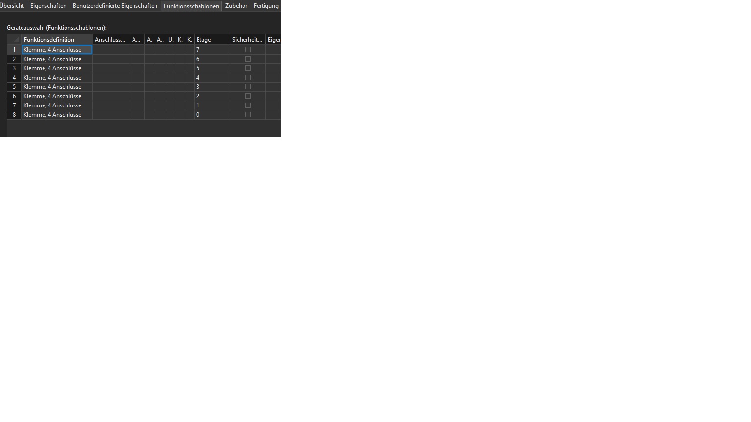

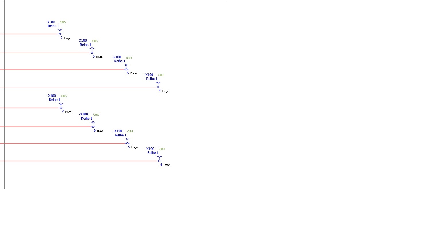

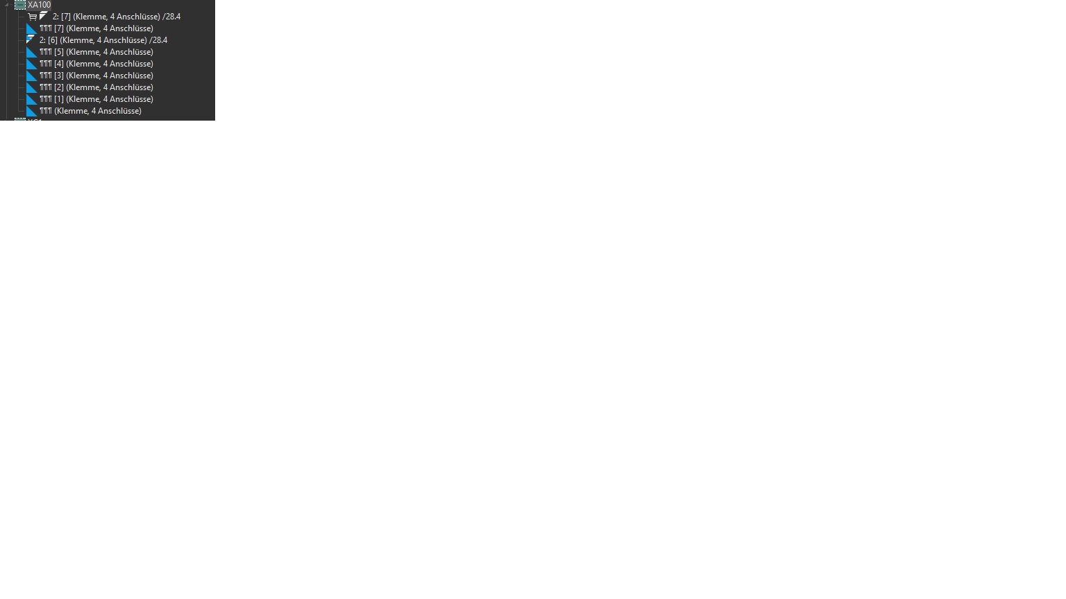

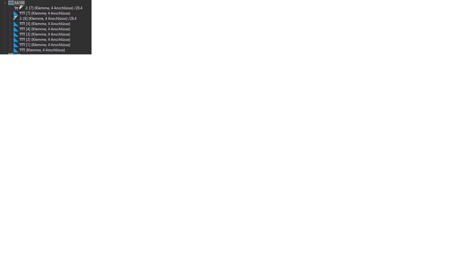

ich habe in der Artikelverwaltung eine neue Mehrstockklemme erstellt (siehe Foto)
und in den Funktionsschablonen von Etage 7 bis 0 entsprechend nachbearbeitet (siehe Foto).
Die Eigenschaften habe ich ebenfalls so wie im Foto gezeigt eingestellt.
Gibt es vielleicht noch bessere oder empfohlene Möglichkeiten, eine Mehrstockklemme zu erstellen?

Noch einmal:
Die Nummerierung der Etagen muss bei "1" beginnen - nicht bei "0"

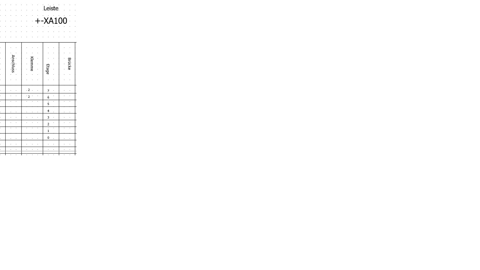

Hast Du den gezeigten Klemmenplan mit dem Platzhaltertext für die Etagen extra für diese Aufgabe gebaut?
Ich kann mir auch nicht vorstellen, dass man so eine vernünftige Verbindungsliste herausbekommt.
Meiner Meinung nach bist Du auf dem falschen Weg.
Vielleicht sieht das ja sonst jemand hier ganz anders...
Gruß Werner

@Kasax, vielleicht nennst du mal den Klemmmenartikel? Und egal wie, auch eine Mehrstockklemme darf nummeriert werden, die Etagen bekommen Buchstaben

das ist die Artikelnummer WAGO.727-122/001-000
Dabei sind keine Buchstaben, sondern Ziffern für die Etagen vorgesehen und entsprechend aufgedruckt.
8-Etagen-Rangierklemme, Aufdruck: 0-1-2-3-4-5-6-7--7-6-5-4-3-2-1-0
