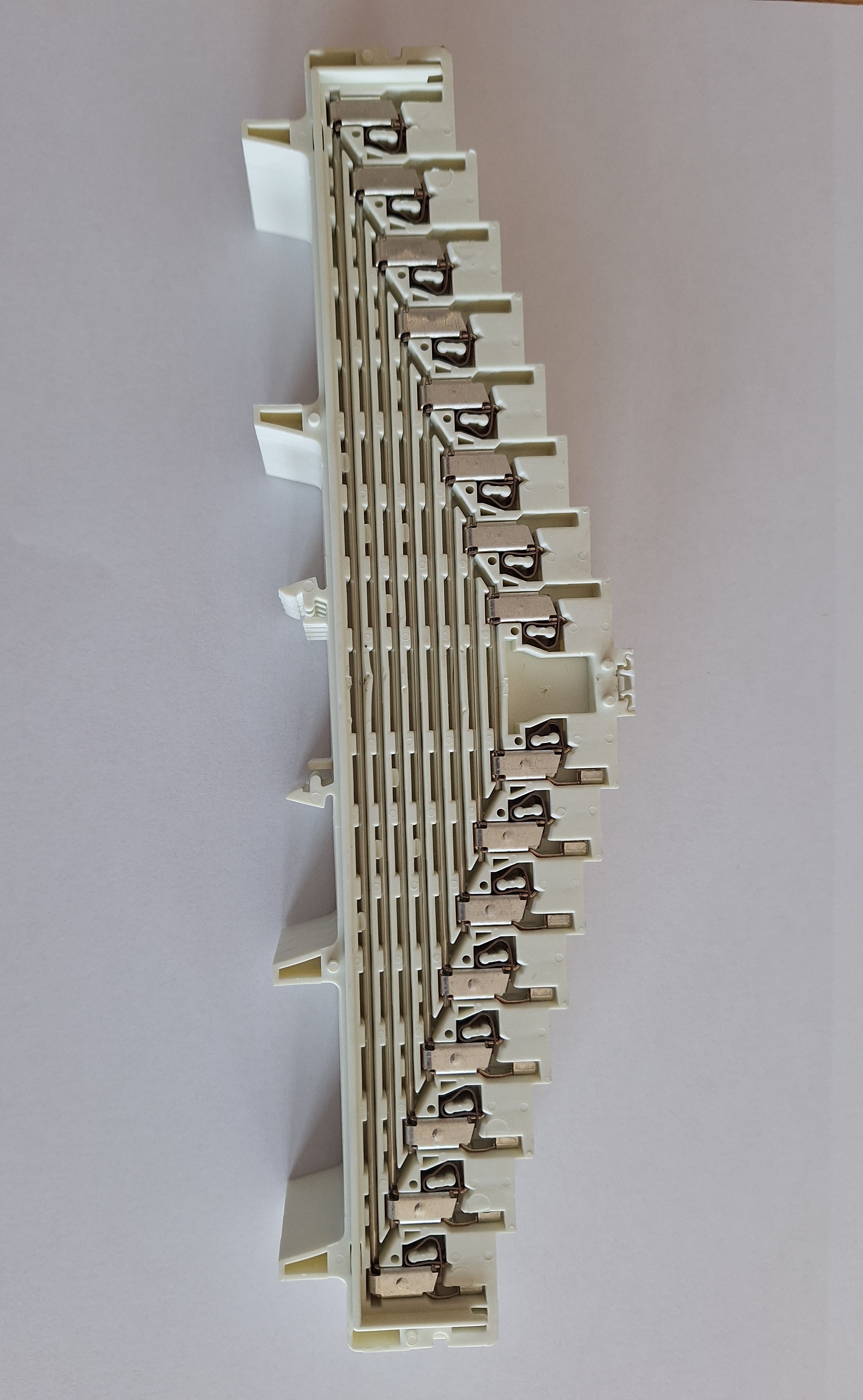

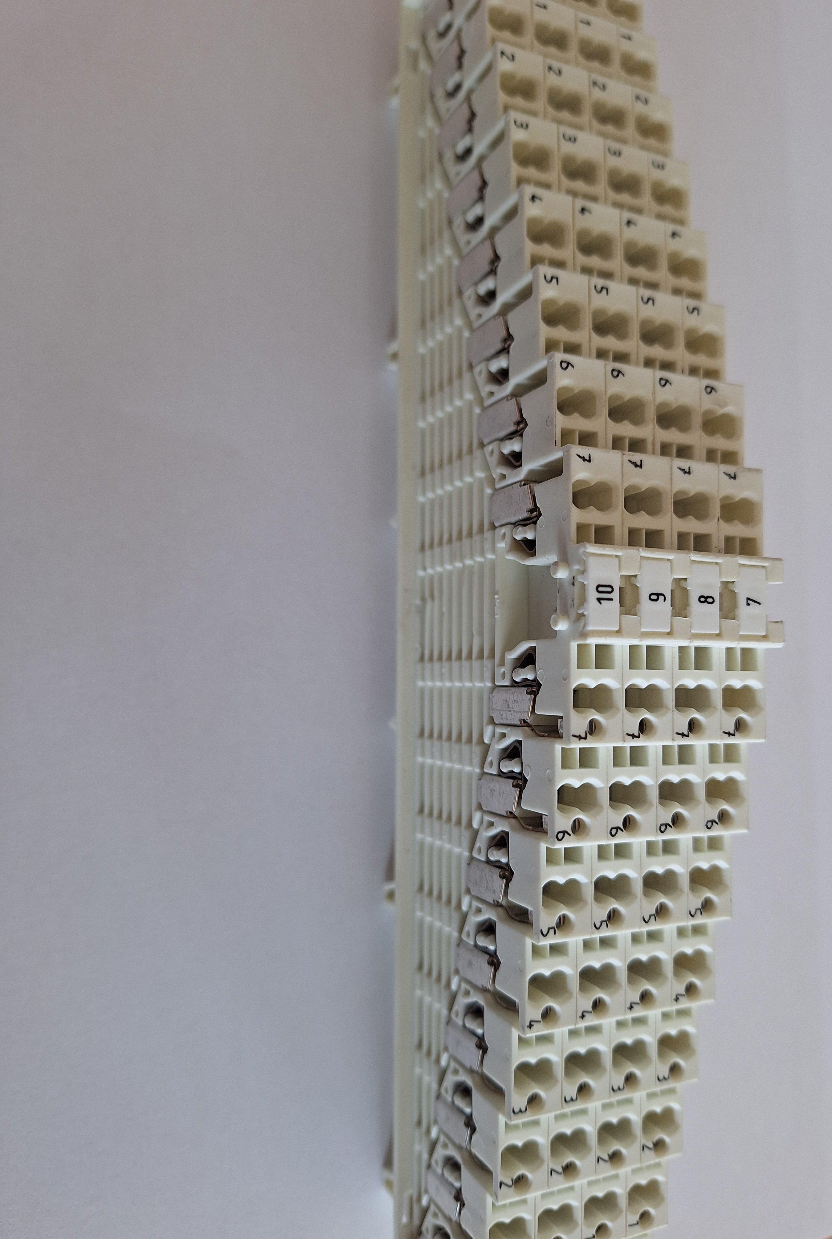

ich habe eine Frage zur Darstellung von Etagenklemmen in EPLAN.
Verwendeter Artikel:
WAGO.727-122/003-000 – laut Hersteller handelt es sich um eine 8-Etagen-Rangierklemme mit folgender Beschriftung:
7–6–5–4–3–2–1–0 -- 0–1–2–3–4–5–6–7
Problem:
Nach dem Import in EPLAN wird bei der eingeschalteten Darstellung im Schaltplan nicht die numerische Etagenbezeichnung (0–7) angezeigt sondern (1-8), und anstatt Anschlussbezeichnung 1-2-3-4 werden Buchstaben (a–y) angezeigt. Dadurch ist die Darstellung unübersichtlich und entspricht nicht der realen Beschriftung.
Fragen dazu:
Wie kann man die Anschlussbezeichnung so anpassen, dass statt Buchstaben korrekte Zahlen (1-2-3-4 usw.) angezeigt werden?
Wie kann man die Darstellung so einstellen, dass Reihe, Etage und Klemmennummer korrekt numerisch im Schaltplan angezeigt werden?
Wie lassen sich die Klemmen im Schaltplan sinnvoll anordnen, sodass eine übersichtliche Zuordnung der Reihen und Etagen klare Übersicht hat?

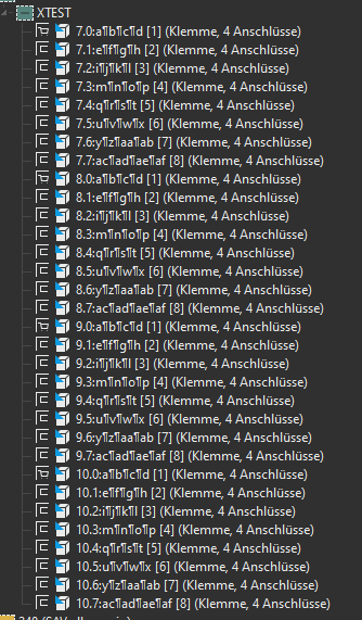

habe mir testweise den Artikel aus dem Data Portal gezogen.
Deine Fotos habe ich für mich jetzt einmal so interpretiert, dass die Klemmen gem. Foto wie folgt nummeriert werden sollten:
7.0, 7.1, 7.2....7.7 ; 8.0...8.7 usw.
7.0 ist auf Etage 1; 7.7 ist auf Etage 8 - so weit so gut.
Die Anschlussbezeichnungen (abcd;efgh; ... acadaeaf) kommen aus den Funktionsschablonen des Artikels.
Diese wären dann wichtig, wenn auch das 3D-Makro samt Anschlussbild (ProPanel) ins Spiel kommen würde.

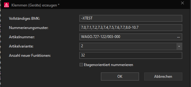

Für diesen Artikel würde ich mir eine Variante anlegen, in der die Etagen in der Reihenfolge 1,2,3...8 eingetragen sind und nicht so wie original 8...1
Ich würde die Klemmen im Klemmennavigator erzeugen - RMT "Neue Klemmen (Geräte)..." und hier als Artikel die neue Variante auswählen. und die restlichen Einträge so wie im Bild machen - schwupps sind die 4 Stück 8fach Klemmen von 7.0 bis 10.7 erzeugt und können platziert bzw. zugewiesen werden.
Wenn Du die Anschlüsse je Etage aber 1-2-3-4 nennen willst und kein ProPanel/Routing benötigst, baust Du Dir eben Deine eigene Artikelvariante.
Gruß Werner

Ich möchte gerne eine eigene Artikelvariante bzw. eigene Klemmen in EPLAN 2025 erstellen.
Frage:
Kannst Du bitte mir es kurz den Leitweg erklären, wie ich in EPLAN 2025 zum entsprechenden Fenster für die Klemmen- oder Artikelerstellung komme?
Unter Leitweg : Stammdaten – Verwaltung
Ich könnte nur in bestehende Artikel Etagen Klemmen von 0 bis 7 ändern.

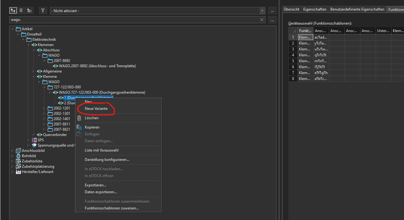

Am Artikel einfach die rechte Maustaste ("RMT" ) "Neue Variante"
Die Etagen der Klemmen müssen 1...8 bleiben - nicht 0...7 - also nur die Reihenfolge anpassen in der neuen Artikelvariante...

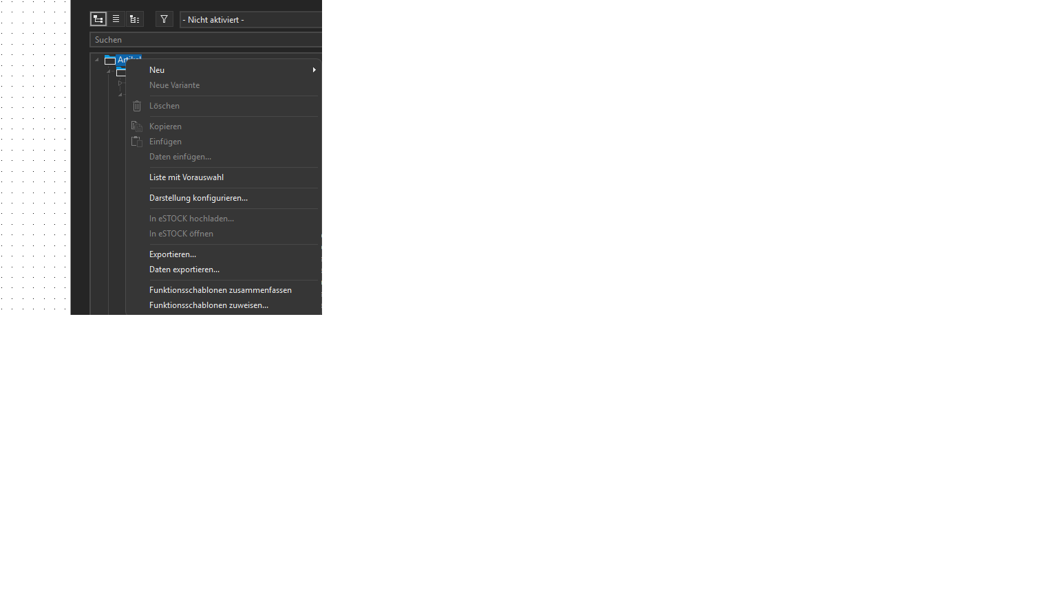

ich glaube, ich mache etwas falsch – das Fenster „Neue Variante“ lässt sich bei mir nicht öffnen.
Muss man dafür irgendwo eine Freigabe oder spezielle Einstellung aktivieren?
Ich arbeite mit EPLAN 2025, Artikelverwaltung ist geöffnet, aber ich finde keine Möglichkeit, eine neue Variante hinzuzufügen.
[Diese Nachricht wurde von Kasax am 18. Jun. 2025 editiert.]

Vielleicht hilft es ja, einen Artikel zu markieren der eine neue Variante bekommen soll?
Ralf

ich habe den Artikel bereits markiert, aber leider funktioniert es trotzdem nicht.
Gibt s vielleicht welche Einstellungen dafür?

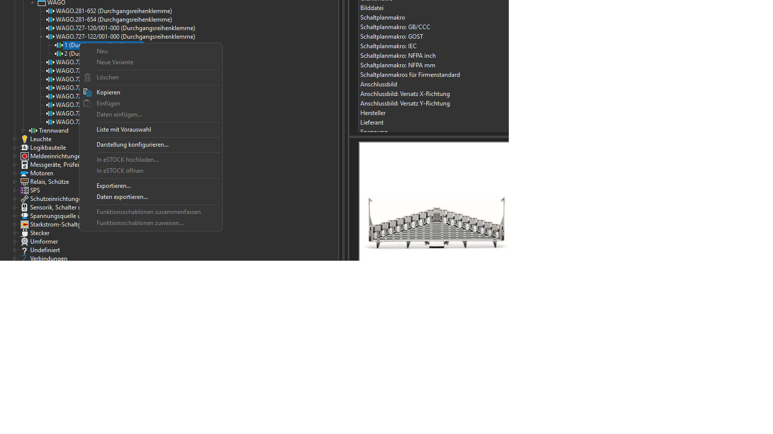

Bist du ev. aus dem Schaltplan heraus in die Artikelverwaltung verzweigt?
Falls ja, gehe über ->Stammdaten>Artikelverwaltung und versuche es dann nochmals.

Update:
Ich habe es heute nach dem Wochenende noch einmal ausprobiert – und mit der neuen Variante lässt sich alles problemlos ausführen. Wahrscheinlich brauchte das Programm einfach eine Wochenendpause
