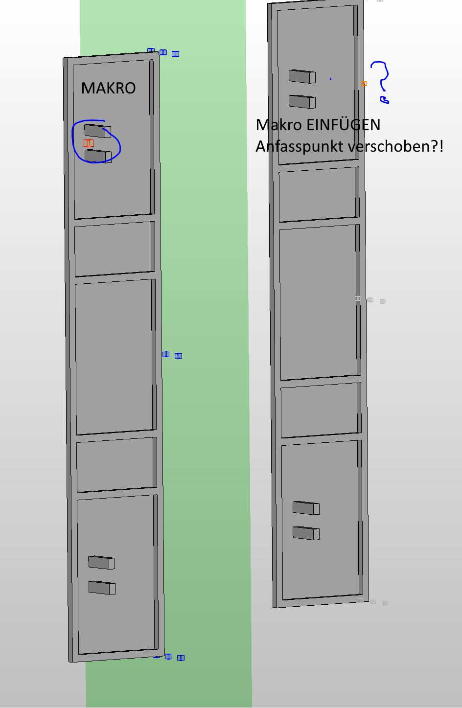

ich finde gerade das Problem nicht... vielleicht hat einer von euch ein Tipp? Bild dazu angehängt =>
Ich habe hier eine Abdeckung für das Sammelschienensystem, den Anfasspunkt habe ich an die passende Stelle hingeschoben. Wenn ich den Artikel einfüge, so ist dieser aber versetzt. Am Artikel ist kein Mittenversatz oder ähnliches eingetragen. Was kann dieses Verhalten verursachen?

Hast am Gegenstuck passend dazu einen Montagepunkt erstellt?
Ich denke wenn du das versuchst so einzufügen nimmt Eplan die definierten Einbauflächen und bastelt sich das so zusammen.

Der Anfasspunkt eines 3D-Makros fällt immer auf die Einbaufläche zurück.
Soll das Makro auf einer entsprechenden Höhe platziert werden, muss die Einbaufläche verschoben werden.
In diesem Fall, bin ich aber der Meinung, ist diese Herangehensweise nicht korrekt.
Auf dem Bild ist vermutlich eine Abdeckung für einen Sammelschienenhalter zu sehen.
Da würde ich die Einbaufläche nicht parallel zur Montageplatte setzen, sondern auf die große Fläche der Artikelplatzierung.
So kann man dann auch den Anfasspunkt auf seiner Position lassen.
Man muss dann nur den Montagepunkt, auf welchen dieser Anfasspunkt fällt, richtig drehen, damit die Abdeckung wieder korrekt sitzt.
Achtung:
Ich habe die Erfahrung gemacht, dass Artikelplatzierung, welche Anschlüsse besitzen und gewired werden sollen, zwingend einen Montagefläche parallel zur Montageplatte / Tragschiene besitzen müssen.
Ein Beispiel dafür ist ein Hiko für einen LSS.

Vielen Dank für den Hinweis Michael, jetzt passt das!
