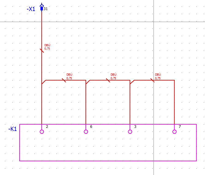

ich bin seit kurzem in der EPLAN-Welt unterwegs und nach einigen mittleren internen Projekten nun darauf angewiesen, meine Schaltschränke extern zu bauen.
Nun kam vom Schaltschrankbauer die Rückmeldung, dass einige Verbindungen nicht definiert sind und von Ihm nicht exportiert werden können.
Habe das Projekt nun weitgehend auf den aktuellen Stand gebracht, scheitere jedoch nun an der korrekten Definition einer Drahtbrücke, die mehrere Anschlüsse an einer EA-Karte (Beckhoff EL1034) miteinander brückt.
Der Prüflauf bemängelt "Verbindungsdefinitionspunkt liegt auf mehr als einer Verbindung", ich habe schon einiges an Einstellungen ausprobiert bekomme aber entweder die Meldung weg aber dafür eine nicht definierte Draht/Ader-Verbindung im Verbindungsnavigator oder aber eine saubere Definition im Navigator jedoch mit der entsprechenenden Meldung im Prüflauf.
Wie wäre hier der korrekte Ablauf um beide Punkte richtig zu stellen?
Danke für eure Unterstützung

Die Prüflaufmeldung bekommst Du schon mal weg, indem Du die drei rechten VDPs nach links/oben auf die waagerechten Linien schiebst.
Gruß Werner

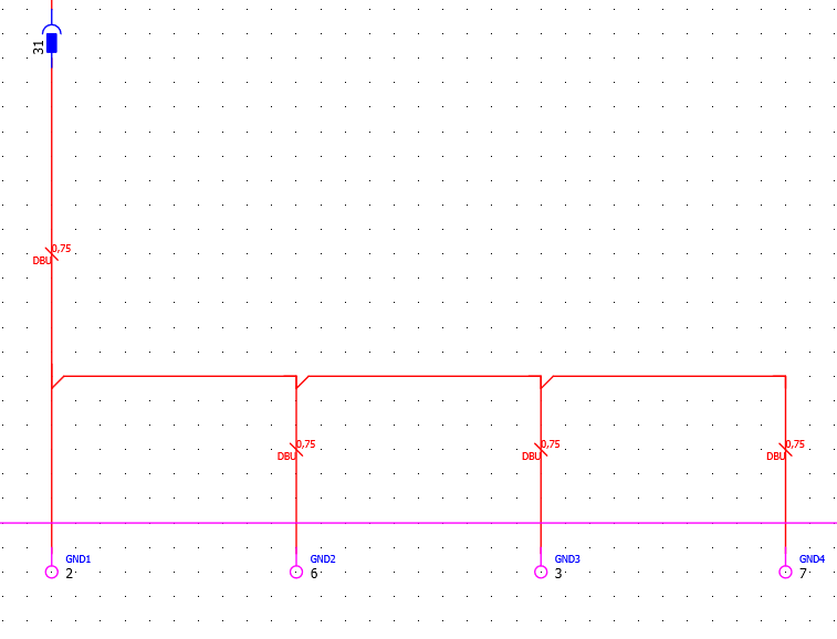

verfolge die Verdrahtung anhand deiner T-Stücke dann wirds so:
Ralf

Moin Ralf,
danke für den Hinweis hat endlich geklappt!
