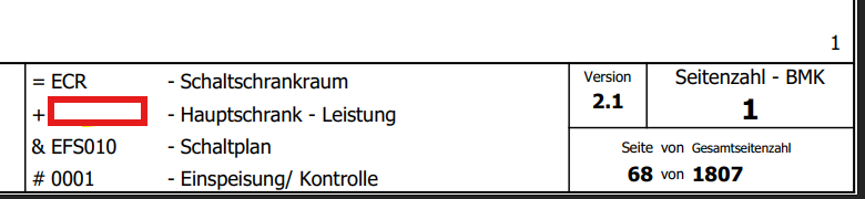

mir ist etwas aufgefallen an den Formularen von EPLAN (siehe auch angehängtes Bild):
Der Querverweis zur Platzierung der Klemme führt immer zum Blatt, nicht zur Seite, wie es dort beschrieben steht. Das gleiche auch bei anderen Formularen. Dadurch kommt es bei uns zu Verwirrungen, auf welcher Seite jetzt genau gesucht werden muss.
Vielleicht verstehe ich etwas grundsächliches falsch. Wie kann ich das verstehen und auch den Kollegen erklären? Es scheint ja auch nicht von EPLAN gewollt zu sein, auf Seiten zu verweisen, denn das habe ich nur geschafft, indem ich Berechnungen im Hintergrund anstelle und statt der Platzierung eine Blockeigenschaft ausgebe.

Prüfe bitte mal in den Projekteinstellungen unter Querverweise / Kontaktspiegel was dort eingestellt ist. Da kannst Du einiges einstellen im Bezug auf die Querverweise.
Gerade unter Allgemein kann man schon einiges beeinflussen.
Der Ausschnitt von Deinem Screenshot sagt mir leider nicht viel, da steht ja nur 32.1 (Also Seite 32, Pfad 1)

Was ich damit meinte ist, dass ich im meinem gepostetem Bild bei Klick auf den Verweis eben nicht bei der Gesamtseite (z.B. 32 von 200) lande, sondern eben bei Blatt 32 (was der Gesamtseite 46 entspricht)

Ja, und genau so ist es richtig, denn wenn du den Seitennamen vergibst, vergibst du die Seitenzahl bezogen auf die Struktur und nicht die Gesamtseiten.
Wenn du das willst, mußt du die Projektstruktur umstellen auf Gesamtnummeriert. Das entspricht aber nicht der Norm 81346.
Die Begriffe Blatt und Seite sind leider synonyme und daher oft missverständlich. Die Seiteneigenschaft Seitenname <11000> steht grundsätzlich im Kontext der Sturkturkennzeichen der Seite. Eine andere Seiteneigenschaft Zähler Seitenzahl <25020> steht für "Gesamtseite", wie du nennst. Dieser Wert wird von EPLAN automatisch vergeben, für den Anwender ist er schreibgeschützt.
Du kannst diese Eigenschaft in deinen Formularen (zusätzlich) ausgeben, die Sprungfunktion im PDF ist auch damit machbar. Für die Anwendung sind jedoch zwei wichtigen Effekte immer zu beachten.
  • der Sprung führt IMMER zu einer Seite, nie zu einem Betriebsmittel, wie bei einem Querverweis
  • Durch Auswertungsläufe können ganz schnell neue Seiten hinzukommen oder entfallen, was zu einer Neunummerierung der Werte führt. Die Verweise auf allen früheren PDFs und Ausdrucke sind damit hinfällig. Ein einfaches Tauschen einzelner Blätter kann sehr aufwändig bis unmöglich werden.
