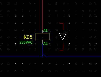

Hallo Zusammen ,
um nicht die Fehlermeldung "zu viele Verbindungen an einem Anschluss" zu generieren möchte unsere EPLAN Administration die Schutzbeschaltung an Schützen so darstellen wie in dem von mir hochgeladenen Bild. Die Diode ist neben dem Schütz gezeichnet, die Anschlüsse hängen in der Luft.
Meiner Meinung ist diese Art der Darstellung nicht normgerecht, weil ein Schaltplan eine Funktion eindeutig wiedergeben sollte. Wenn diese Diode nicht angeschlossen wird so wie dargestellt, dann ist die Funktion nicht gegeben .
Mir ist klar dass es bessere Möglichkeiten gibt um für Schutzbeschaltungen keine Fehlermeldungen zu generieren.Wie seht Ihr das? Ist diese Darstellung  normgerecht? Danke für Antworten.

was wäre daran schlimm, am Anschluss "A2" die mögliche Zahl der Ziele auf "3" zu setzen?
Was noch evtl. ginge:
Die Schutzbeschaltung gar nicht zeichnen, dafür in den Projekteinstellungen bei "Kontaktspiegel im Schaltplanpfad" den Haken bei "Als Symbolspiegel darstellen" zu setzen - dann wird die Schutzbeschaltung im Kontaktspiegel dargestellt. Aber gerne selber testen...
Übrigens: Die gezeichnete Diode macht erstens bei 230Vac keinen Sinn und wäre bei DC falsch herum
Gruß Werner

...Vielleicht deswegen nicht angeschlossen.

Mach die Schutzbeschaltung hin und verbinde die Anschlüße per Linie. Somit hast du keine Fehlermeldung und es sieht richtig aus. Das mit dem Kontaktspiegel macht nur dann Sinn, wenn die Beschaltung in der Art.-Nr bereits enthalten ist. Wenn extra Bauteil (mit Art.-Nr.) dann auch als Symbol zeichnen und Art.-Nr. hinterlegen. Dann paßt Stückliste usw. auch. Da diese größtenteils immer aufs Bauteil gesteckt bzw. mit Leitungen direkt angeschlossen wird, brauch man sich auch keine Gedanken wegen Verdrahtung machen wenn man eine Linie zeichnet.

Zunächst noch einmal Danke für die Antworten.Und ja ,die Schutzbeschaltung in dem Bild passt technisch nicht zu der Schützspule.Sie wurde von mir wahllos als Beispiel für den Screenshoot neben der Spule platziert. Mir ging es primär um das nicht angeschlossene Bauteil im Schaltplan.
Am besten finde ich die Lösung von Werner. Der Haken bei "Kontaktspiegel im Schaltplanpfad"war mir neu und passt am besten für unsere Zwecke.Ich habe diese Lösung an unsere Stammdatenadministration weitergegeben.

Auch eine Möglichkeit,
die Schutzbeschaltung als Grafik platzieren.
Es werden weiterhin Potentiale an die Grafik geleitet, auch Potentialfarben, zum Beispiel "blau" für Minus wird an die Grafik getragen. Abzweigestücke können weiterhin verwendet werden.
Der Artikel "Schütz" kann den Artikel "Schutzbeschaltung" als Zubehör tragen, im Zubehör kann die Grafik in der Funktionsschablone enthalten sein.
