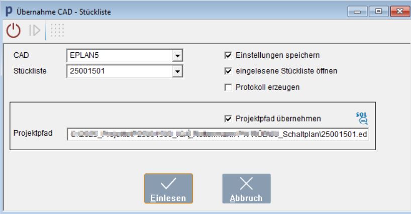

sehe aus div. Beiträgen hier, dass ProCos bei einigen Firmen in Verwendung ist.
Wir sind gerade beim Update auf ProCos 5.0
Diese hat ja eine XML-Schnittstelle für die Artikelübergabe aus dem P8-Projekt nach ProCos-Stückliste.
Auf Knopfdruck werden alle benötigten Artikel nach ProCos übertragen
Aber genau hier liegt das Problem bei Erweiterung/Umbauten,
dann brauche ich nicht die Gesamtliste sondern nur einen Teil laut Filter.
Ein Seitenfilter (Revision) reduziert die Anzahl im Stücklisten-Navi nicht
Filter in Artikelreferenzdaten (In Stückliste unterdrücken wenn gefiltert) werden beim XML-Export auch nicht berücksichtigt.
Unsere bisherige Lösung: Beschriftung>Export/Beschriftung
aber XML wäre viel komfortabler

Vorab eine Gegenfrage: Wie machst Du das mit dem Beschriftungsexport dann auf ProCos-Seite, und in welchem Format exportierst Du aus Eplan?
Wir haben die "komfortable"* XML-Schnittstelle im Einsatz:
Für Umbauten und alle anderen Gründe, Artikel nicht ins ProCos übertragen zu wollen, nutzen wir das Benutzer Zusatzfeld 3 der Artikelreferenzdaten.
Hier wird in dem Falle ein U (für "unterdrücken") eingetragen, was im ProCos eine Übernahme in die Stückliste unterbindet.
Also bekommen vor dem Umbau alle Artikel ein "U" verpasst und alles Neue entsprechend nicht.

..Wie machst Du das mit dem Beschriftungsexport dann auf ProCos-Seite, und in welchem Format exportierst Du aus Eplan?
Hallo Werner,
wir hatten ProCos auch schon mit Eplan5 in Verwendung,
und diese Schnittstelle (csv) ist der aktuellen Version auch funktionsfähig.

Ah ja, da war mal was: STKLEPL.ASC
Gerade noch mal eine alte Stückliste angeschaut - soo schlecht gefällt mir die P8-Schnittstelle dann doch nicht, auch mit der Möglichkeit dass bei vom ProCos abweichenden Eplan-Artikelnummern automatisch auf die ERP-Nummer umgeschlüsselt wird.
Wenn nur das Vehikel mit der (überdimensionierten) XML-Stückliste nicht wäre...
