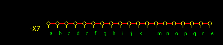

ich habe eine Klemme(Block) mit 19 Anschlüsse. z.B. Phönix 3273378
Wie muss ich das aufbauen damit im Klemmenplan alles richtig erscheint.
Bei Teilklemmen hört er einfach bach dem 9. Anschluss auf.
Wie sage ich der Artikelverwaltung das die Klemme mehr als 9 Anschlüsse hatt.

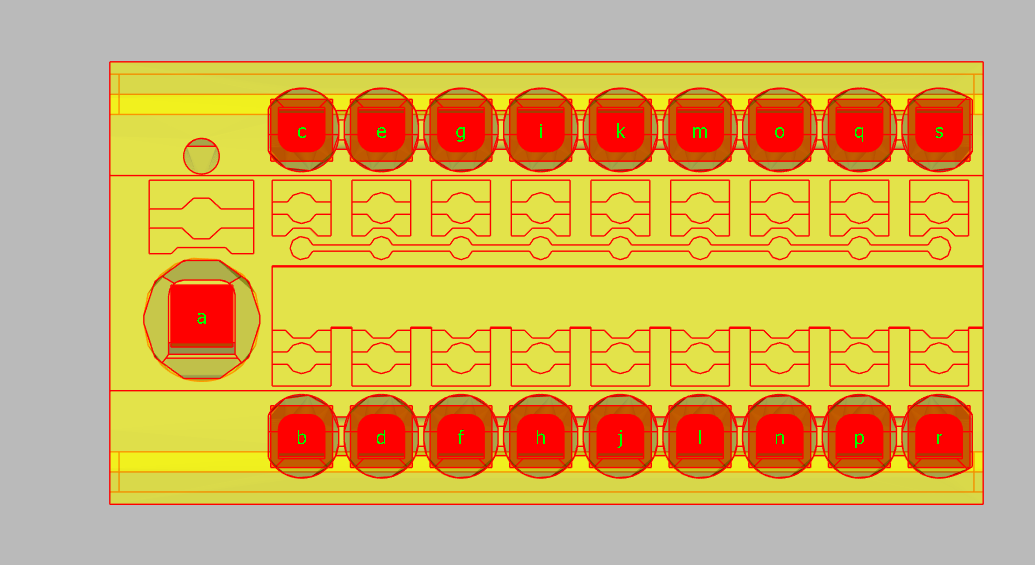

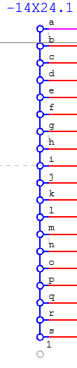

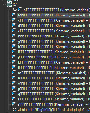

Hast Du Dir denn nicht den Artikel aus dem Data Portal gezogen?
Die Funktionsschablone ist "Klemme, variabel" mit 19 Anschlüssen, bezeichnet von a...s.
Im Screenshot der 3D-Artikelplatzierung kann man erkennen, wie Phoenix sich gedacht hat die Anschlüsse physikalisch anzuordnen.
Die Anschlüsse habe ich mit Drag and Drop aus dem Betriebsmittelnavigator auf die Planseite gezogen und nur das Symbol geändert. War dann wie gewünscht eine Haupt- und 18 Teilklemmen...
Für den Klemmenplan solltest Du ein Formular mit "anschlussbezogener Ausgabe" wählen bzw. einstellen. Dann könntest Du noch die Anschlüsse oben auf "intern" und die unteren auf "extern" stellen (oder umgekehrt), dann bekommst Du die Anschlüsse im Klemmenplan entsprechend links oder rechts dargestellt und nicht alle 19 untereinander.
Ich würde mal alle 19 platzieren und davon ein Fenstermakro machen.
Das dann einfügen, ggf. Platzierungen löschen und diese Teilklemmen dann verteilt aus dem Navigator ziehen/zuweisen.
