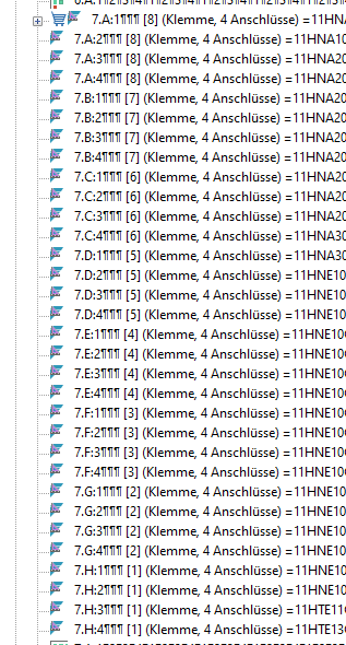

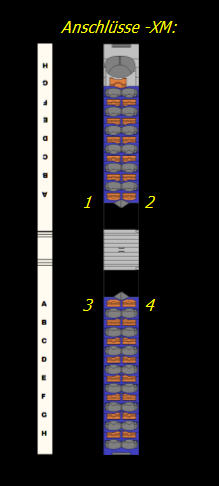

ich kenne diese Teile, und wir haben auch diese Rangierverteiler (z.B. 3270133), die im 8stöckige Durchgangsklemmen sind, im Einsatz.
Letztere werden mit den Trennplatten 3270156 von A-H von oben nach unten beschriftet, und so auch die Potenzialverteiler.
Daraus ergibt sich - für uns - dass auch die Potenzialverteiler aus 8 Klemmen mit 4 Anschlüssen (bezeichnet mit 1,2,3,4) bestehen.
Will sagen - das hängt von der Art der Beschriftung ab: Wie willst Du die Anschlüsse mit 1...32 beschriften?
Als Teilklemmen-Symbol habe ich die "1410 / X1_NB" verwendet.

Im Anhang Bilder wie es bei uns ist - perfekt ist das auch nicht, weil Klemme ohne Steg, also die Brücke nicht dargestellt ist.
In der Praxis platziere ich ein Seitenmakro mit 10 oder 12 von diesen Klemmen als Reserve, lösche die benötigte Zahl an Platzierungen und ziehe diese dann aus dem Navigator in den Stromlaufplan bzw. weise die Funktionen zu...

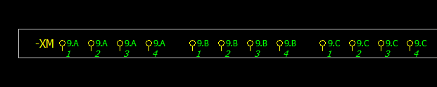

die Funktionsschablonen siehtst Du ja oben im Screenshot des Navigators. Bei der gewünschten Klemme ist dann eben Stockwerk 2 eine Klemme mit 2 Anschlüssen und Stockwerk 1 eine Klemme mit 3 Anschlüssen.
Wie schon geschrieben ist das so nicht perfekt, da es aktuell ohne Stegbrücke auch keine Potenzialweiterleitung zwischen den einzelnen Klemmen bzw. Stockwerken gibt.
Querverweise: Brauche ich im Prinzip nicht, da die jeweilige Teilklemme dort platziert wird, wo auch das Gegenziel ist. Ist ja auch Sinn der tiefere Sinn der verteilten Darstellung als Teilklemmen. Und das BMK (-XM) spricht hier auch für sich.

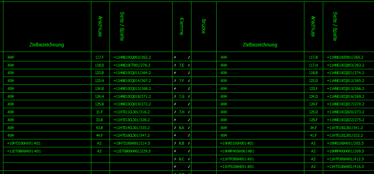

Anbei auch noch ein Bild vom zugehörigen Klemmenplan.
Das Ganze basiert halt auf dem Prinzip, dass diese Klemmengeräte von A...H (Stockwerk 8...1) beschriftet werden. Daraus ist das so entstanden.

Den Klemmenplan umstellen auf "Anschlußorientiert", nicht "Zielorientiert".
