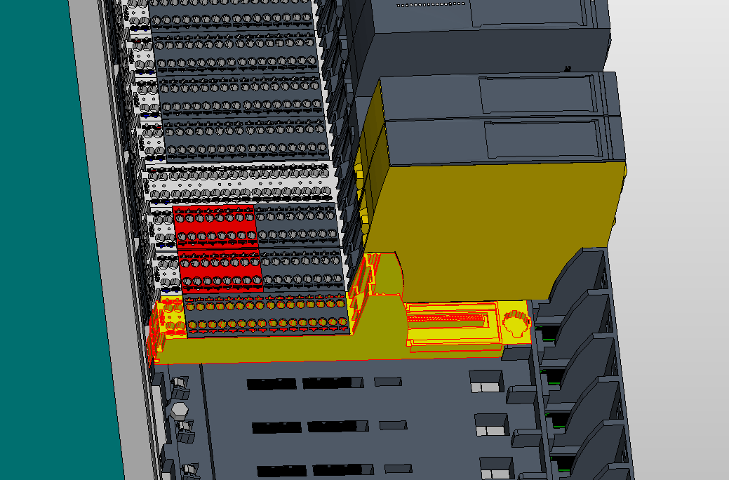

mich lässt wieder einmal eine Sache nicht los: Zur o.g. Steuerung gibt es Terminal- und Elektronikmodule als edz's. Warum malt man da bei Bauteilen die die Abemessungen 22,5x175  bzw. 22,5x115 haben, SPS-Kästenmit 24x204 bzw. 24x112 [jeweils mm]? Ein Argument bezüglich des Rasters lasse ich nicht gelten, es gibt den Objektfang.
Vielleicht meldet sich ja ein Ersteller?
Ich meine, ich baue 4m Profilschiene auf und Kunde fragt: Warum brauchst du so viel Zeit? Gibts doch alles...
Ralf

Hallo Ralf,
zu den echten Abmessungen:
Das Terminalmodul kommt ja seinerseits auf ein Trägermodul (2fach oder 8fach) und das Elektronikmodul steht dann nach oben übers Terminalmodul über, so dass in der Höhe insgesamt ca. 203mm zustande kommen.
Tante Edith hat noch ein Bild gefunden - siehe Anhang.
Siehe Systemhandbuch
Dass die allpoligen Varianten der Makros sich am 4mm-Raster orientieren ist doch nicht schlecht?
Die 2D-Aufbaumakros sollten die Wirklichkeit passend wiedergeben, sind mir pers. aber wieder einmal zu überfrachtet.
Der Ersteller bin ich nicht    , hab das System aber seit Mitte 2017 im Einsatz - da gab es noch nichts fertiges...
Gruß Werner
