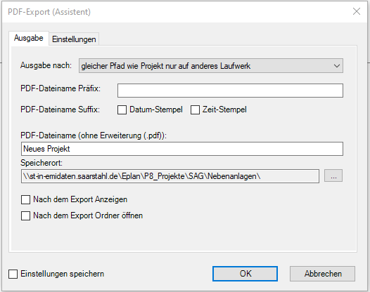

Auch wir sind nun endlich bei E-Plan 2023 angekommen nur leider funktioniert mein Script für den PDF Export nicht mehr.
Auf der Suche nach Lösungen im Forum bin ich auf den PDF Assistent gestoßen, welcher soweit ich es beurteilen kann, das machen sollte was ich brauche, was leider bei mir nicht funktioniert.
Und zwar haben wir bei uns auf dem Server unter dem Pfad X:\\P8_Projekte\xyz\... unsere Projekte liegen die PDF sollen jedoch in der Gleichen Struktur liegen, jedoch ist der Pfad ein anderer. X:\stromlaufplaene_PDF\...
In den Einstellungen habe ich den Punkt gefunden // gleicher Pfad wie Projekt nur auf anderes Laufwerk, was sich jedoch nicht einstellen lässt, oder ich finde es nicht.
Vielleicht hat jemand von euch einen Ratschlag wie ich dies anpassen kann im Script oder wie es mit dem bestehenden Script sogar klappt.

Auf diesen Eintrag bin ich gestoßen und habe dort auch das Script in der neusten Version herunter geladen.
Leider klappt es nicht, dass das Script mit einmaligen anstoßen die Ordnerstruktur beibehält und die Pfad davor anpasst.
Auch die Auswahl Ausgabe nach: gleicher Pfad wie Projekt nur auf anderes Laufwerk, gibt mir nicht die Möglichkeit das Laufwerk zu ändern, oder noch besser den Pfad davor. Dann wäre es genau das was ich vorher hatte.

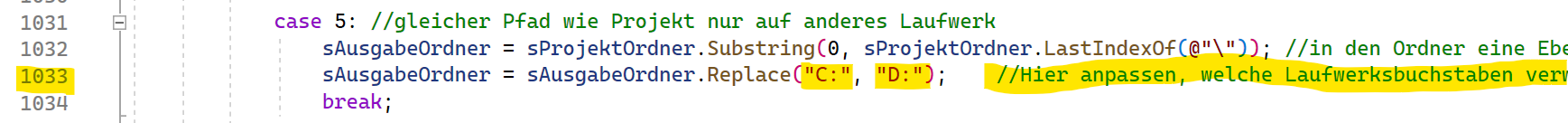

die Funktion Laufwerkbuchstabe tauschen ist fest im Skript gecodet.
Such mal die Zeilen im Bild und ersetzte C: und D: durch deine Pfade.
"C:" ersetzen durch "X:\P8_Projekte"
"D:" ersetzen durch "X:\stromlaufplaene_PDF"
dann könnte es funktionieren.

Ich habe es ausprobiert, jedoch ohne Erfolg.
Habe Screenshots von der Änderung sowie vom Fenster angehangen

Hat mir keine Ruhe gelassen
Habe es wie folgt angepasst und so funktioniert es.
Vielen Dank für deine Hilfe
