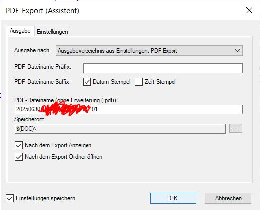

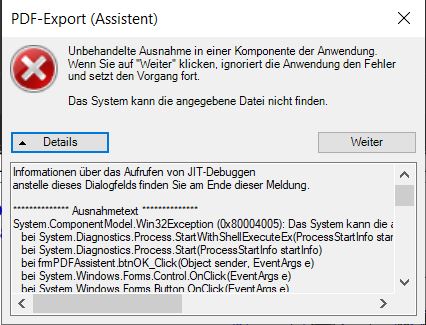

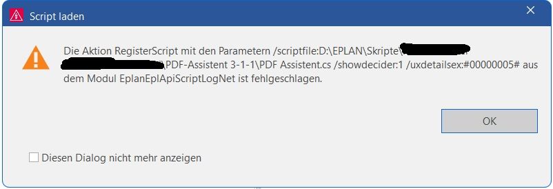

Spindex
Sehen Sie sich das Profil von Spindex an!   Senden Sie eine Private Message an Spindex  Schreiben Sie einen Gästebucheintrag für Spindex
Beiträge: 12
Registriert: 27.02.2023
erstellt am: 18. Sep. 2024 08:30    Editieren oder löschen Sie diesen Beitrag!  <-- editieren / zitieren -->   Antwort mit Zitat in Fett Antwort mit kursivem Zitat    Unities abgeben: 1 Unity (wenig hilfreich, aber dennoch)2 Unities3 Unities4 Unities5 Unities6 Unities7 Unities8 Unities9 Unities10 Unities
wir haben EPLAN Electric 2022 auf EPLAN Electric 2025 umgestellt.
Nun funktioniert der PDF Export Assistent nicht mehr.
Was kann ich tun damit dies wieder funktionier?
Vielen Dank schon mal für die Hilfe.
F.S.
Beiträge: 1998
Registriert: 23.04.2003
2026 Premium
erstellt am: 18. Sep. 2024 10:41    Editieren oder löschen Sie diesen Beitrag!  <-- editieren / zitieren -->   Antwort mit Zitat in Fett Antwort mit kursivem Zitat    Unities abgeben: 1 Unity (wenig hilfreich, aber dennoch)2 Unities3 Unities4 Unities5 Unities6 Unities7 Unities8 Unities9 Unities10 Unities Nur für Spindex 10 Unities + Antwort hilfreich
kann ich nicht nachvollziehen, hier funktioniert es.
Bitte schreibe doch etwas ausführlicher was nicht funktioniert.
grüße
FrankS

Ich Lade den PDFExportAssistent als Script in Eplan damit mir Eplan beim schließen eines Projekts den aktuellen Projektstand als PDF Speichert.
Das funktioniert in EPLAN 2025 bei mir nicht mehr.
Die Fehlermeldung die mir erscheint findet ihr im Anhang.
Wie kann ich das wieder funktionsfähig machen?
Vielen Dank.
F.S.

erstellt am: 30. Jun. 2025 11:42    Editieren oder löschen Sie diesen Beitrag!  <-- editieren / zitieren -->   Antwort mit Zitat in Fett Antwort mit kursivem Zitat    Unities abgeben: 1 Unity (wenig hilfreich, aber dennoch)2 Unities3 Unities4 Unities5 Unities6 Unities7 Unities8 Unities9 Unities10 Unities Nur für Spindex 10 Unities + Antwort hilfreich
Hallo Frank,
kannst Du nochmal drüberschauen bitte. Ich habe auf in 2025 eine Fehlermeldung und weiß nicht recht weiter.
Die Datei soll in den Eplan-Projektordner/DOC-
[Diese Nachricht wurde von Tom2005 am 30. Jun. 2025 editiert.]
Tom2005
Elektrotechniker
Beiträge: 1366
Registriert: 12.05.2005
EPLAN 5.70 prof.
EPLAN Electric P8 2025
erstellt am: 30. Jun. 2025 11:44    Editieren oder löschen Sie diesen Beitrag!  <-- editieren / zitieren -->   Antwort mit Zitat in Fett Antwort mit kursivem Zitat    Unities abgeben: 1 Unity (wenig hilfreich, aber dennoch)2 Unities3 Unities4 Unities5 Unities6 Unities7 Unities8 Unities9 Unities10 Unities Nur für Spindex 10 Unities + Antwort hilfreich
Fehlermeld2.txt
hier noch die ausführliche Fehlermeldung
F.S.
Beiträge: 1998
2026 Premium
erstellt am: 30. Jun. 2025 14:36    Editieren oder löschen Sie diesen Beitrag!  <-- editieren / zitieren -->   Antwort mit Zitat in Fett Antwort mit kursivem Zitat    Unities abgeben: 1 Unity (wenig hilfreich, aber dennoch)2 Unities3 Unities4 Unities5 Unities6 Unities7 Unities8 Unities9 Unities10 Unities Nur für Spindex 10 Unities + Antwort hilfreich
der fehler kommt bei mit auch. Ich kümmere mich drum.
grüße
FrankS
F.S.
Beiträge: 1998
2026 Premium
erstellt am: 01. Jul. 2025 09:17    Editieren oder löschen Sie diesen Beitrag!  <-- editieren / zitieren -->   Antwort mit Zitat in Fett Antwort mit kursivem Zitat    Unities abgeben: 1 Unity (wenig hilfreich, aber dennoch)2 Unities3 Unities4 Unities5 Unities6 Unities7 Unities8 Unities9 Unities10 Unities Nur für Spindex 10 Unities + Antwort hilfreich
PDFAssistent_V3.1.1.zip
@Tom2005
im Anhang ist eine fehlerbereinigte Version, bitte ausprobieren ob es nun funktioniert.
grüße
FrankS
Tom2005
Elektrotechniker
Beiträge: 1366
EPLAN 5.70 prof.
erstellt am: 01. Jul. 2025 10:55    Editieren oder löschen Sie diesen Beitrag!  <-- editieren / zitieren -->   Antwort mit Zitat in Fett Antwort mit kursivem Zitat    Unities abgeben: 1 Unity (wenig hilfreich, aber dennoch)2 Unities3 Unities4 Unities5 Unities6 Unities7 Unities8 Unities9 Unities10 Unities Nur für Spindex 10 Unities + Antwort hilfreich
Original erstellt von F.S.:
@Tom2005
Hallo Frank, jetzt klappt es, danke vielmals.

erstellt am: 04. Sep. 2026 10:08    Editieren oder löschen Sie diesen Beitrag!  <-- editieren / zitieren -->   Antwort mit Zitat in Fett Antwort mit kursivem Zitat    Unities abgeben: 1 Unity (wenig hilfreich, aber dennoch)2 Unities3 Unities4 Unities5 Unities6 Unities7 Unities8 Unities9 Unities10 Unities Nur für Spindex 10 Unities + Antwort hilfreich
habe mir gestern Eplan 2027 installiert. Dort funktioniert der PDF-Assistent nicht.
Beim Import des Script gibt es folgende Fehlermeldung lt. Anhang.
Ich wollte Version 3-1-1 importieren.
Habt ihr schon eine Idee?
F.S.
Beiträge: 1998
2026 Premium
erstellt am: 22. Sep. 2026 11:45    Editieren oder löschen Sie diesen Beitrag!  <-- editieren / zitieren -->   Antwort mit Zitat in Fett Antwort mit kursivem Zitat    Unities abgeben: 1 Unity (wenig hilfreich, aber dennoch)2 Unities3 Unities4 Unities5 Unities6 Unities7 Unities8 Unities9 Unities10 Unities Nur für Spindex 10 Unities + Antwort hilfreich
PDFAssistent_V3.1.3.zip
Die beigefügte neue Version läuft bei mir unter der 2027.
grüße
FrankS

erstellt am: 29. Sep. 2026 09:19    Editieren oder löschen Sie diesen Beitrag!  <-- editieren / zitieren -->   Antwort mit Zitat in Fett Antwort mit kursivem Zitat    Unities abgeben: 1 Unity (wenig hilfreich, aber dennoch)2 Unities3 Unities4 Unities5 Unities6 Unities7 Unities8 Unities9 Unities10 Unities Nur für Spindex 10 Unities + Antwort hilfreich
ja, läuft. vielen Dank.
