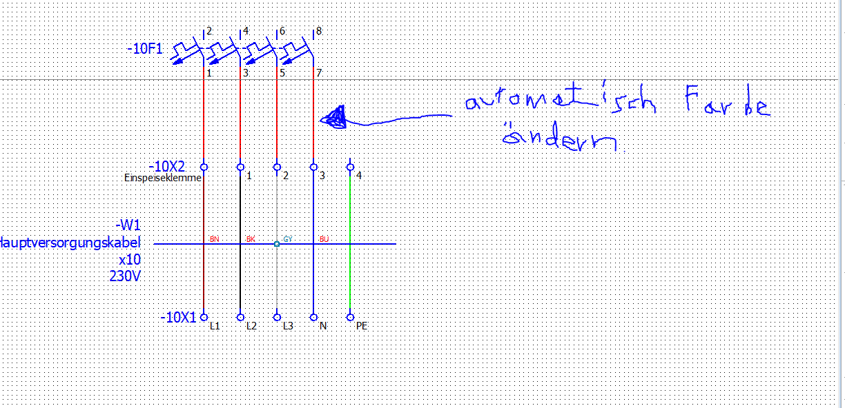

Hallo Leute. Wie stelle ich es so ein, dass die Abstände zwischen den Klemmen gleich sind?

Zum nachträglichen Ausrichten gibt es keine Funktion, zumindest nicht für Logikelemente. Für reine Grafikelemente ja, aber die wäre hier unbrauchbar, weil das Raster nicht berücksichtigt wird.
Du musst die Klemmen also händisch verschieben.
Beim Platzieren ist es ähnlich. Eine kleine Hilfe ist hier das Raster. Stromlaufpläne sollen im 4mm-Raster erstellt werden. Dann alle Klemmen im Abstand von einem oder zwei Rasterschritten platzieren.
Das macht man am besten ohne Maus, sondern mit der Tastatur.
Andere Unterstützungen seitens Eplan gibt es nicht.

bei 1mm- Raster ist ma aber auch schnell verrutscht. Lass es doch bei 4mm.

Original erstellt von Ditter:
Zum nachträglichen Ausrichten gibt es keine Funktion, zumindest nicht für Logikelemente...
Hallo Ditter
da muss ich widersprechen, im Menü Bearbeiten gibt es die Möglichkeit horizontal ausrichten
Aber natürlich sollte man im 4mm-Raster (mit Rasterfang) arbeiten wie du bereits gesagt hast.
Die Bedienung mittels Tastatur war zu Eplan5-Zeiten ok, in P8 sollte man schon mit der Maus zurecht kommen.

@HOC
Das stimmt so nur ungefähr. Der Befehl heißt nicht <Horizontal ausrichten>, sondern <Gleichmäßig verteilen (horizontal>. Den habe ich in meinem ersten Beitrag auch gemeint.
Aber man muss die Elemente anschließend am Raster ausrichten.
Ob man die Maus oder die Tastatur benutzt bleibt jedem selbst überlassen. M. E. ist die Tastatur in manchen Situationen einfach bediensicherer.
