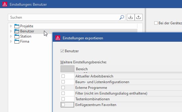

Benutzereinstellungen sind viel Arbeit, deshalb meine Frage zur Sicherung
Ich habe in Version 2023 ja 2 Möglichkeiten:
1) Datei>Einstellungen>Benutzer RMT>Exportieren
damit wird eine Benutzer.xml erzeugt

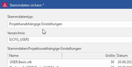

2) Datei>Extras>Stammdaten>Stammdaten sichern>Projektunabhängige Einstellungen
damit wird eine .zw8 erzeugt welche auch die Dateien von USER.Basic.___.xlk beinhaltet
Welche Variante hat Vorteile für den Fall Benutzereinstellungen zurücksetzen zu müssen bzw. eine Neuinstallation erforderlich ist?
Werden bei beiden Sicherungsvarianten auch Bearbeitungs-Schema und selbst erstellte Filter berücksichtigt oder müssen diese wieder manuell von der Festplatte importiert werden?

Bin jetzt nicht der Experte aber ich geb mal meinen Senf dazu
Willst du nur deinen Rechner und Einstellungen sichern würde ich Benutzer, Stations und Firmen Einstellungen separat sichern, die Stammdaten ebenfalls separat
Wenn man die eigenen Einstellungen und Schemas für mehrere Benutzer  verteilen will dann mit dem bekannten Verteilungs- Tool über die Add-ons.
Hat den Vorteil dass der Import von Schemas bei Programmstart wesentlich schneller geht als wenn man immer die kompletten Benutzereinstellungen importiert.
Das funktioniert natürlich auch für Neuinstallationen oder Rechnertausch sehr gut.
Ob sicher Aufwand für einen einzelnen Rechner lohnt muss man selber entscheiden.
Datei>Extras>Stammdaten>Stammdaten sichern>Projektunabhängige Einstellungen hab ich nie probiert.
Da wir die Einstellungen über die exportierten Schemas auf dem Server verteilen, die werden jeden Tag gesichert.
