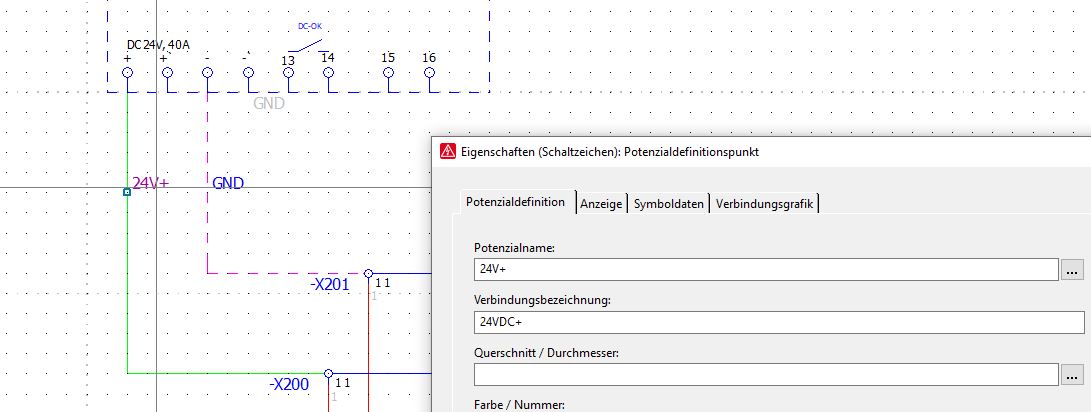

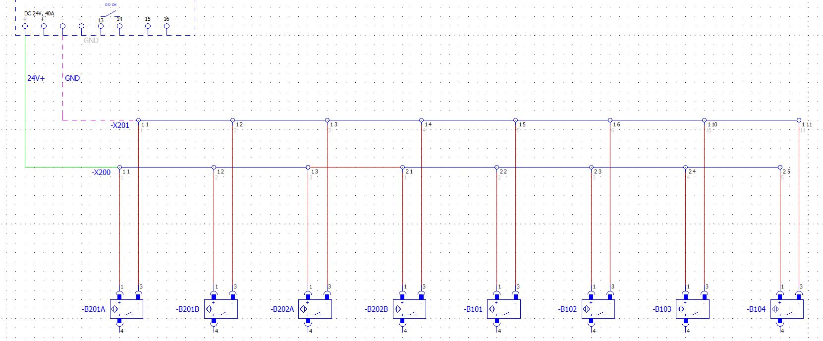

gibt es eine Möglichkeit das definierte Potenzial durch eine Teilklemme zu leiten? Ich habe eine 13 polige Verteilerklemme von Phoenix Contact zusammengestellt, mich an die Angaben aus der EPlan Hilfe gehalten aber leider wir mir eben das Potenzial nicht in der eingestellten Form angezeigt.
Im Anhang habe ich einen Screenshoot angehangen.
Vielen Dank für eure Hilfe!

hast Du schon die Verbindungen aktualisiert?
In 2.9: Projektdaten > Verbindungen > Aktualisieren

Ja, habe ich. Auch die Tastenkombi STRG+Shift+ Verbindungen aktualisiert war nicht erfolgreich.

Dann links oben 24V+ und GND:
Sind das beides Potentialdefinitionspunkte oder Verbindungsdefinitionspunkte?
Verbindungsdefinitionspunkte bedienen eine Verbindung,
Potentialdefinitionspunkte alles was angeschlossen und verbunden ist, bis zu Objekten, die das Potential nicht mehr weiterleiten.
LG, Ralph Wagner
www.cae-group.de - EPLAN Schulungen - EPLAN Consulting

Es ist ein Potenzialdefinitionspunkt.
Ich habe noch 3 Screenshots mehr gemacht.

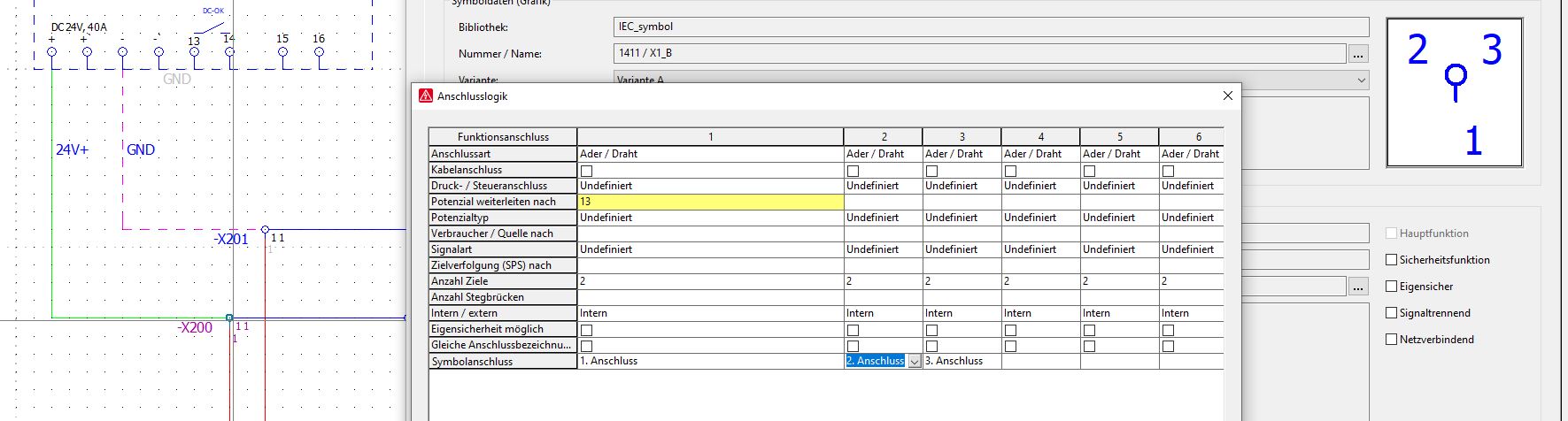

EPlan Hilfe sagt folgendes über die Potenzialweiterleitung:
"Damit auch das Potenzial an alle Anschlüsse gleichermaßen übertragen wird, muss in der Anschlusslogik der Klemme die Eigenschaft Potenzial weiterleiten nach für den ersten und letzten Anschluss gefüllt sein. Hier tragen Sie am ersten Anschluss den Wert des letzten Anschlusses und am letzten Anschluss den Wert des ersten Anschlusses ein."
Hier habe ich am ersten Anschluss 13 eingetragen und am letzten 1.

Das wäre dann nächste Möglichkeit:
Auf dem Reiter Symbol/Funktionsdaten ist unten rechts eine Schaltfläche Anschlusslogik:
Dort kannst Du die interne Verschaltung der einzelnen Klemme einstellen:
In Spalte 1 (enstspricht Anschluss 1) trägst Du in der Zeile Potential weiterleiten nach 2,3 ein,
damit wird das Potential von Anschluss 1 an Anscluss 2 und 3 weitergeleitet.
Damit ist es nun eine "Diode" geworden, weil nun nur von 1 mit 2 und 3 verbunden ist.
In Spalte 2 (enstspricht Anschluss 2) trägst Du in der Zeile Potential weiterleiten nach 1,3 ein,
in Spalte 3 (enstspricht Anschluss 3) trägst Du in der Zeile Potential weiterleiten nach 1,3 ein.
Damit hast Du alle Anschlüsse der einzelnen Klemme intern verbunden.
Das ist bei allen Klemmen auszuführen.

Vielen Dank, das war die Lösung!
