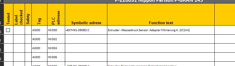

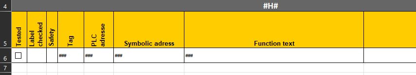

Ich brauche mal wieder eure Hilfe, bei einem vermutlich sehr einfachen Thema.
In meiner Excelvorlage habe ich ein Formatsteuerelement "Checkbox" verwendet.
Bei der Ausgabe, wird dies dann aber nicht in die weiteren Zeilen weiterkopiert.
In Eplan V2.9 im Excel-Format .xls hat es noch funktioniert.
Kann mir da jemand weiterhelfen?
Danke und schönen Tag noch.

schau mal hier.
https://ww3.cad.de/foren/ubb/Forum467/HTML/014264.shtml#000026
Vielleicht ist das bei dir identisch "unsichtbar"

Hallo, danke für die Antwort.
Daran scheint es aber nicht zu liegen.

Eplan 2023 hat Schwierigkeiten, wenn in der Vorlage Filter und Fußzeilen (bezogen auf die Tabelle im Excel) vorhanden sind - laut Aussage vom Support wird das mit Update 4 behoben.
ob das auch bei dir das Problem ist mag ich jetzt nicht spekulieren, könnte aber sein ;-)

Ich habe Update 4 schon testweise von Eplan erhalten, wegen einem anderen Problem. Daran wird es also nicht liegen.
