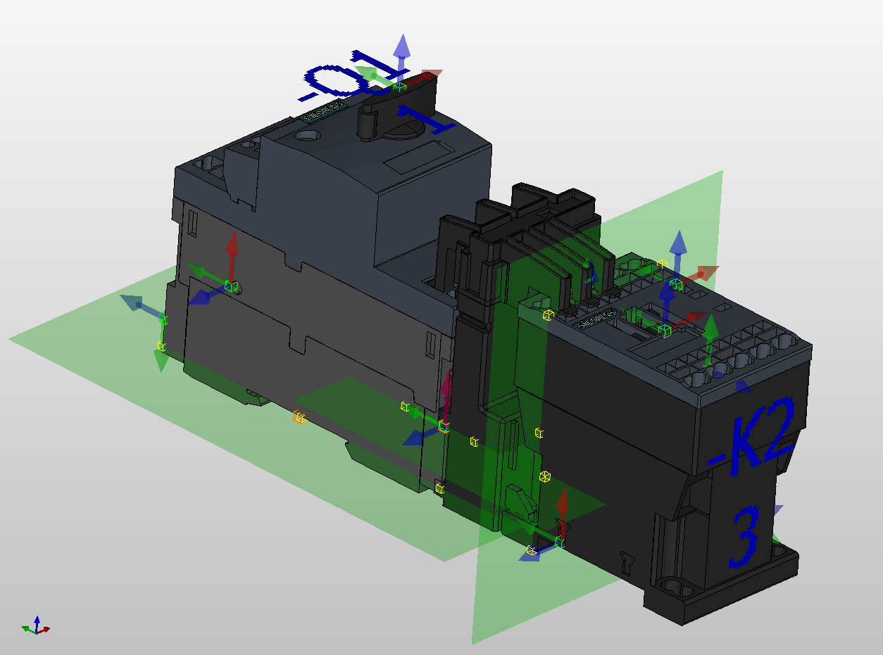

Das 3D-Makro von dem Schütz sollte in mehreren Varianten (Schraubmontage/Hutschienenmontage/mit Verbindungsbaustein) vorliegen.
Drücke beim Platzieren die TAB-Taste 2x, dann sollte die passende Variante am Cursor hängen.
Ergebnis siehe Anhang.
Übrigens: Zu einem Montagepunkt gehört immer ein passender Anfasspunkt - dieser ist bei den drei Makrovarianten jeweils anders.
Gruß Werner

Das ist Herrn Siemens seine Lösung, nicht meine
Das liegt wohl an der senkrecht stehenden Einbaufläche vom Schütz bei dieser Makrovariante, siehe auch meinen Screenshot oben.
Mich würde das jetzt nicht stören, weil ich persönlich sowieso keinen Wert darauf lege BMKs und Legendenpositionen im Bauraum angezeigt zu bekommen.
Wenn man das anders haben will, muss man am Makro vom Schütz die Einbaufläche in die waagerechte bringen und am Makro vom Verbindungsbaustein den Montagepunkt entsprechend drehen.
Dann sollte das wieder passen - Aufwand und Nutzen bitte gerne selber abwägen.
