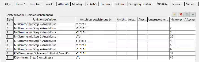

Hallo Zusammen,

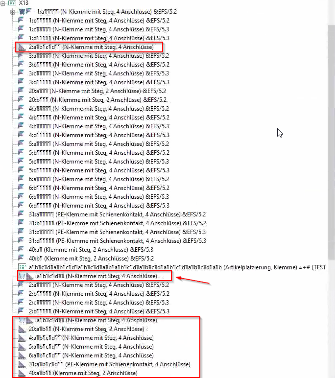

ich versuche eine Klemmleiste sowohl auf einer allpoligen Seite, als auch im 3D-Raum zu platzieren, sodass sie sich im Betriebsmittelnavigator überlagern. Das klappt ohne Probleme, so lange ich mit dem Schaltplan beginne und dann den Artikel aus dem Betriebsmittelnavigator in den 3D Raum ziehe. Ziel ist es aber, den Artikel unabhängig vom Schaltplan im 3D-Raum zu platzieren und dann Strukturkennzeichen und BMK identisch anzupassen. Nur leider überlagern sich so die Klemmen im Navigator nicht.
Die Klemmleiste ist bisher als Einzelteil mit entsprechender Funktionsschablone und 3D-Makro angelegt (Siehe Bild).
Gibt es eine Möglichkeit, evtl. auch mit Baugruppen oder Modulen, dass sich die Klemmleiste so überlagert, oder geht das nur, wenn ich die Klemmen im 3D-Raum einzeln platziere?
Außerdem ist mir aufgefallen, dass die erste Klemme, die aus dem 3D-Raum im Betriebsmittelnavigator entsteht, keine Nummer hat (im Bild mit Pfeil markiert). Die restlichen rot markierten Klemmen sind die Restlichen, die mit dem Platzieren im 3D-Raum entstanden sind.

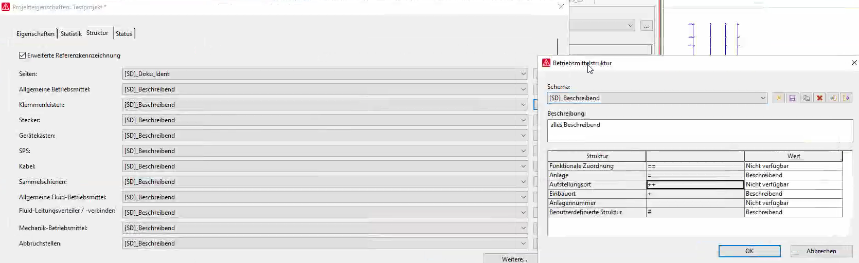

machst du das mit dem 3D-Montageaufbau-Navigator?
Dann kannste z.b. -XD5 reinziehen und er bucht die vollständig an wenn du angibst "vollständig" platzieren statt "einzeln platzieren"
Außerdem musst du darauf an wo ist identifzierend / beschreibend aktiv?

erstellt am: 22. Nov. 2022 06:18    Editieren oder löschen Sie diesen Beitrag!  <-- editieren / zitieren -->   Antwort mit Zitat in Fett Antwort mit kursivem Zitat    Unities abgeben: 1 Unity (wenig hilfreich, aber dennoch)2 Unities3 Unities4 Unities5 Unities6 Unities7 Unities8 Unities9 Unities10 Unities
Guten Morgen,
wenn du das (siehe Bild) meinst, dann sind die Klemmleisten wahrscheinlich beschreibend.

erstellt am: 22. Nov. 2022 06:31    Editieren oder löschen Sie diesen Beitrag!  <-- editieren / zitieren -->   Antwort mit Zitat in Fett Antwort mit kursivem Zitat    Unities abgeben: 1 Unity (wenig hilfreich, aber dennoch)2 Unities3 Unities4 Unities5 Unities6 Unities7 Unities8 Unities9 Unities10 Unities
Ich meine das Problem behoben zu haben.
Der Hinweis auf den 3D-Montageaufbau war nicht schlecht. Dort habe ich gesehen, dass die Beispielklemme einmal als X13: und einmal als X13:1 angelegt war und bei der ersten der Hinweis "Betriebsmittel ohne Gegenstück im Schaltplan" dran stand.
Ich habe also die Bezeichnung in den Eigenschaften der Klemmleiste im 3D Raum zu "1" geändert. Dann hat die Überlagerung geklappt.
Jacob

erstellt am: 22. Nov. 2022 06:55    Editieren oder löschen Sie diesen Beitrag!  <-- editieren / zitieren -->   Antwort mit Zitat in Fett Antwort mit kursivem Zitat    Unities abgeben: 1 Unity (wenig hilfreich, aber dennoch)2 Unities3 Unities4 Unities5 Unities6 Unities7 Unities8 Unities9 Unities10 Unities Nur für JacobR 10 Unities + Antwort hilfreich
beschreibend ist das schonmal mist finde ich - woher soll er sich "identifizieren" dass er z.b. im Schaltschrank sitzt genau wie im stromlaufplan?
in dem fall weil alle beschreibend sind könnte es funktionieren, aber da solltest du dir dringend gedanken machen. je nach umfrang der anlage sieht das auch anderes aus.

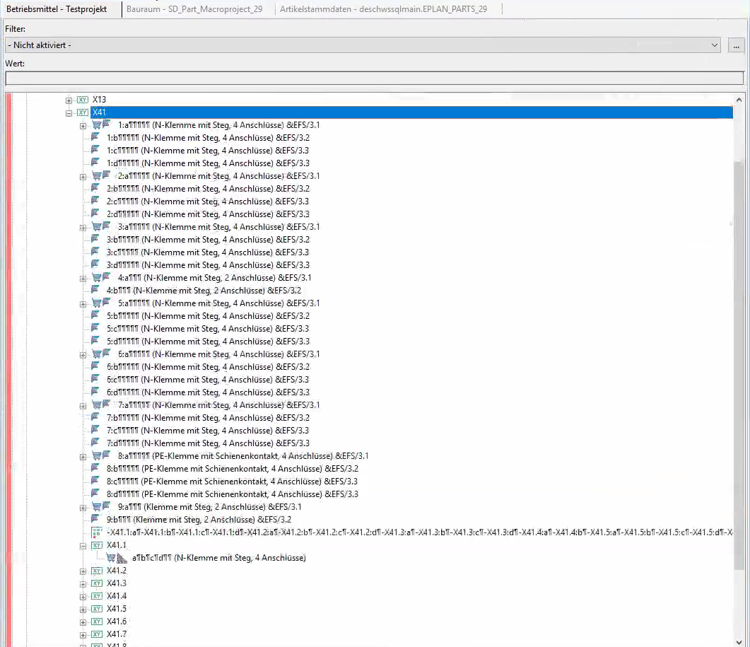

erstellt am: 22. Nov. 2022 08:22    Editieren oder löschen Sie diesen Beitrag!  <-- editieren / zitieren -->   Antwort mit Zitat in Fett Antwort mit kursivem Zitat    Unities abgeben: 1 Unity (wenig hilfreich, aber dennoch)2 Unities3 Unities4 Unities5 Unities6 Unities7 Unities8 Unities9 Unities10 Unities
Kann leider nur begrenzt Infos geben, weil ich erst kürzlich mit EPLAN bei uns im Unternehmen angefangen habe. Die Information, wo das Bauteil im 3D-Raum sitzt kommt über das Strukturkennzeichen.
Generiert wird der 3D Aufbau übers EEC (EPLAN Engineering Configuration). Dort kann angegeben werden, welches Bauteil sich bei welcher Konfiguration des Schaltschranks wo in den Schrank zu setzen hat. Dort wird auch nochmal das BMK vergeben. Die 3D-Modelle von den Klemmleisten kommen aus einem Makroprojekt und sind auch dementsprechend als ein Artikel angelegt, deswegen können sie zusammengefasst aus den Artikelstammdaten sowohl im 2D als auch im 3D rausgezogen werden.
das ist murks, weil das doch kein Artikel ist sondern mehrere oder?
Deswegen frage ich mich, wie das Ganze mit Baugruppen oder Modulen umsetzbar ist. Die Baugruppen fallen meiner Meinung nach raus, weil ich dort vorher keine reinen BMKs für die Klemmen vergeben kann.
Bei Modulen bin ich mir unsicher. Hinterlege ich die einzelnen Klemmen im Reiter "Modul" und erzeuge dann eine Funktionsschablone, kommt immer ein Gerätekasten mit hinterher, den ich nicht haben will. Entferne ich ihn ändert es die Anschlussbezeichnungen und schreibt das BMK ins "untergeordnete BMK", dadurch überlagern sich die Klemmen wieder nicht.
Die Klemmen aus dem 3D Raum werden nun als einzelne Artikel ausgegeben, während im Schaltplan alles zur X41 gezählt wird (Siehe Bild).
