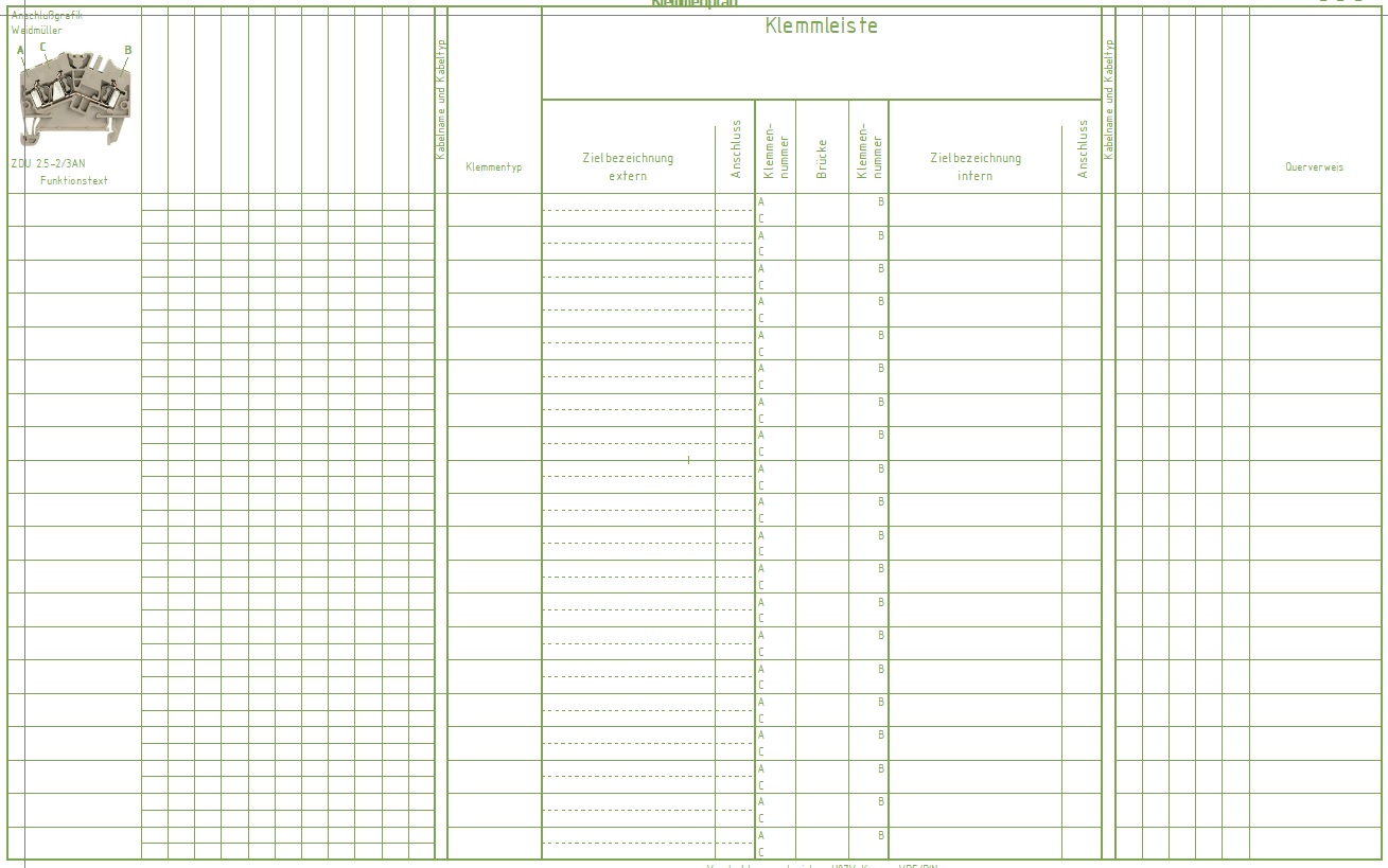

Hallo zusammen!
Folgendes Problem.

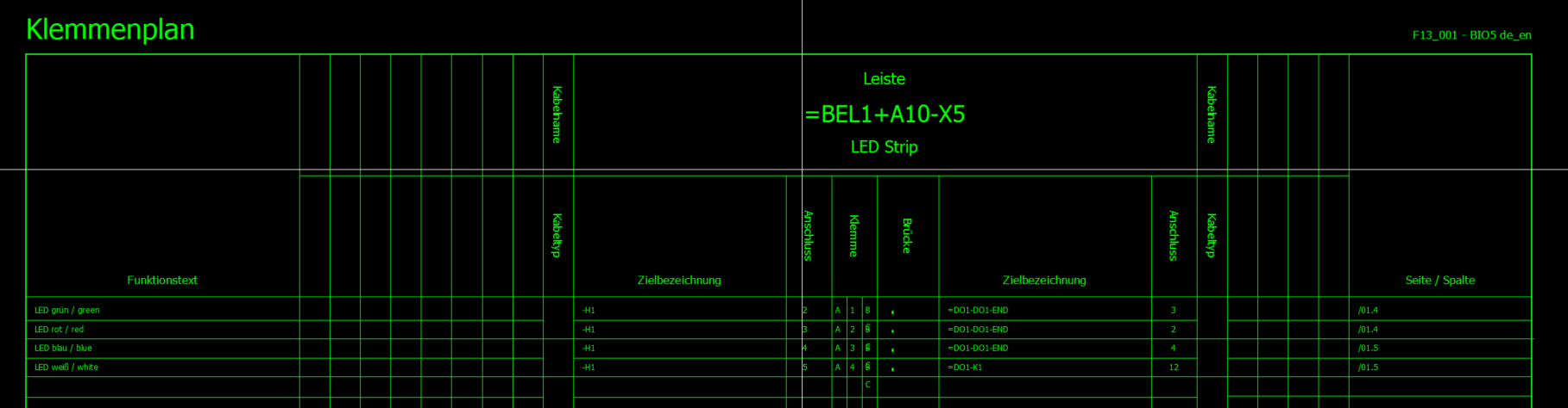

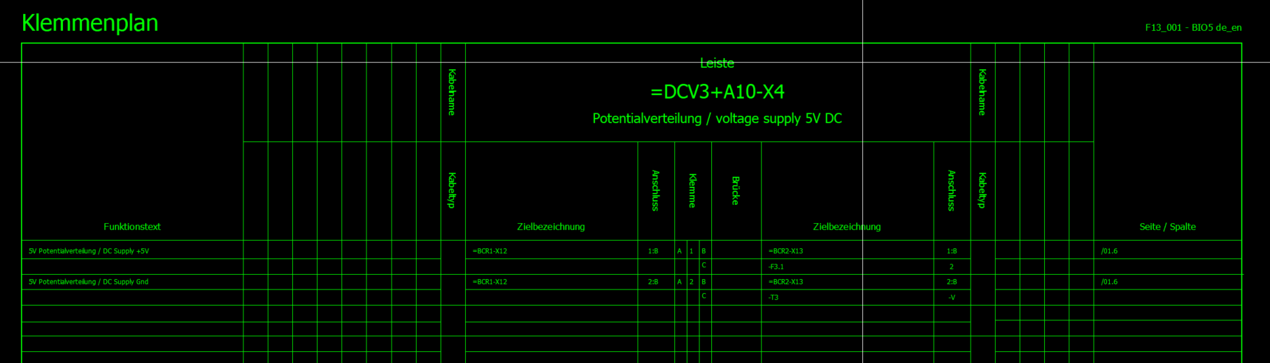

Ich möchte meine Projekt auswerten und erstelle dazu einen Klemmenplan. Ich verwende Teilklemmen mit 3 Anschlüssen. Also A, B, C. Hierzu muss mir die Auswertung also zwei Zeilen Pro Klemme anlegen, da ich ein Ziel intern (A) und zwei Ziele extern (B und C) benötige.
Wenn alle drei Klemmstellen belegt sind, dann funktioniert das auch wie es soll (Anhang: OK). Sind allerdings nur 2 Klemmstellen (z.B. A und B) belegt, dann legt mir die Auswertung zwar auch zwei Zeilen an, überschreibt dann aber die zweite Zeile der vorhergehenden Zeile. (Anhang: NOK)
Gibt es hierfür Lösungen? Oder gehe ich für den Klemmplan für Teilklemmen hier einen falschen weg?

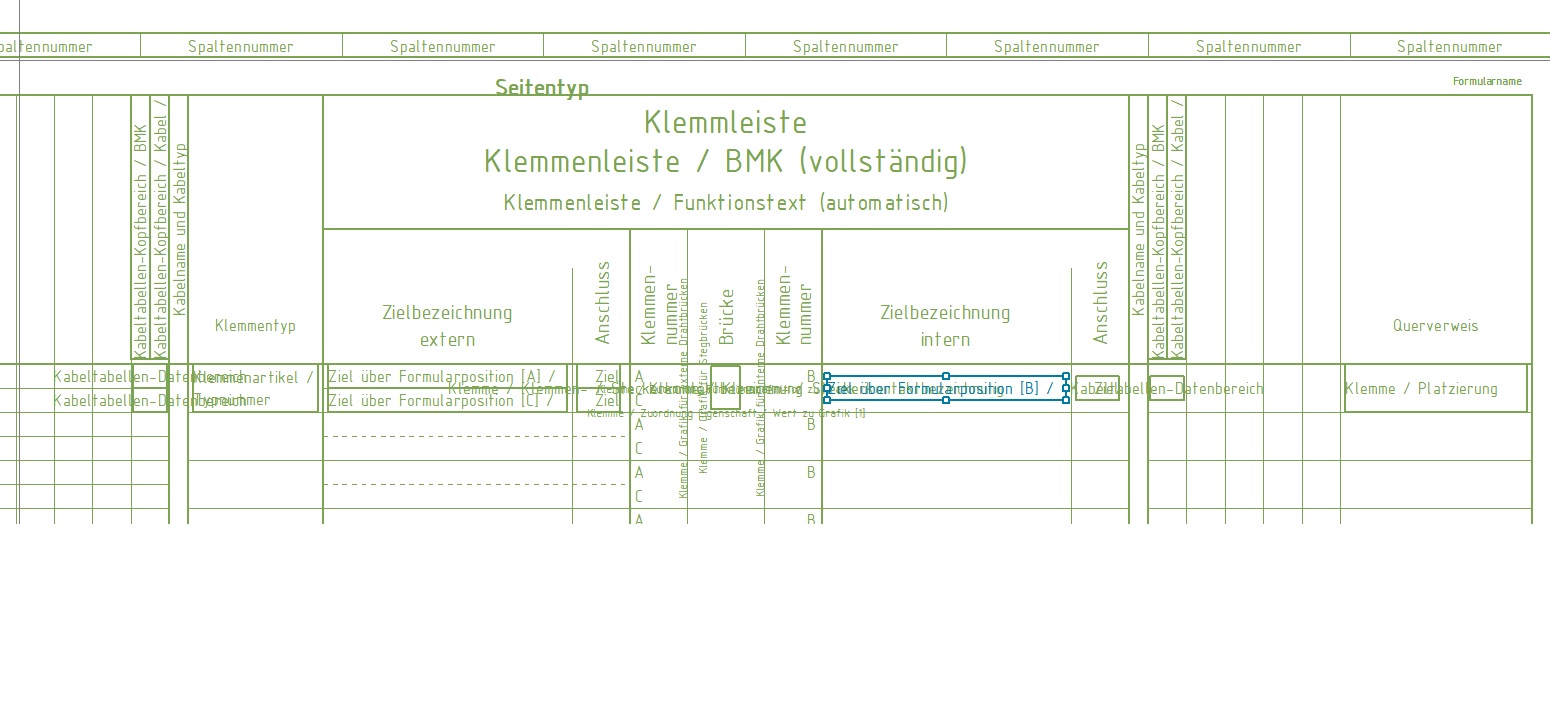

Also du brauchst definitiv dafür ein anderes Formular. Also eines das 2 Zeilen für eine Klemmen belegt. Ob du mum über Anschlußstellen die Auswertung machst oder "fest" im Formular ist "Geschmackssache".

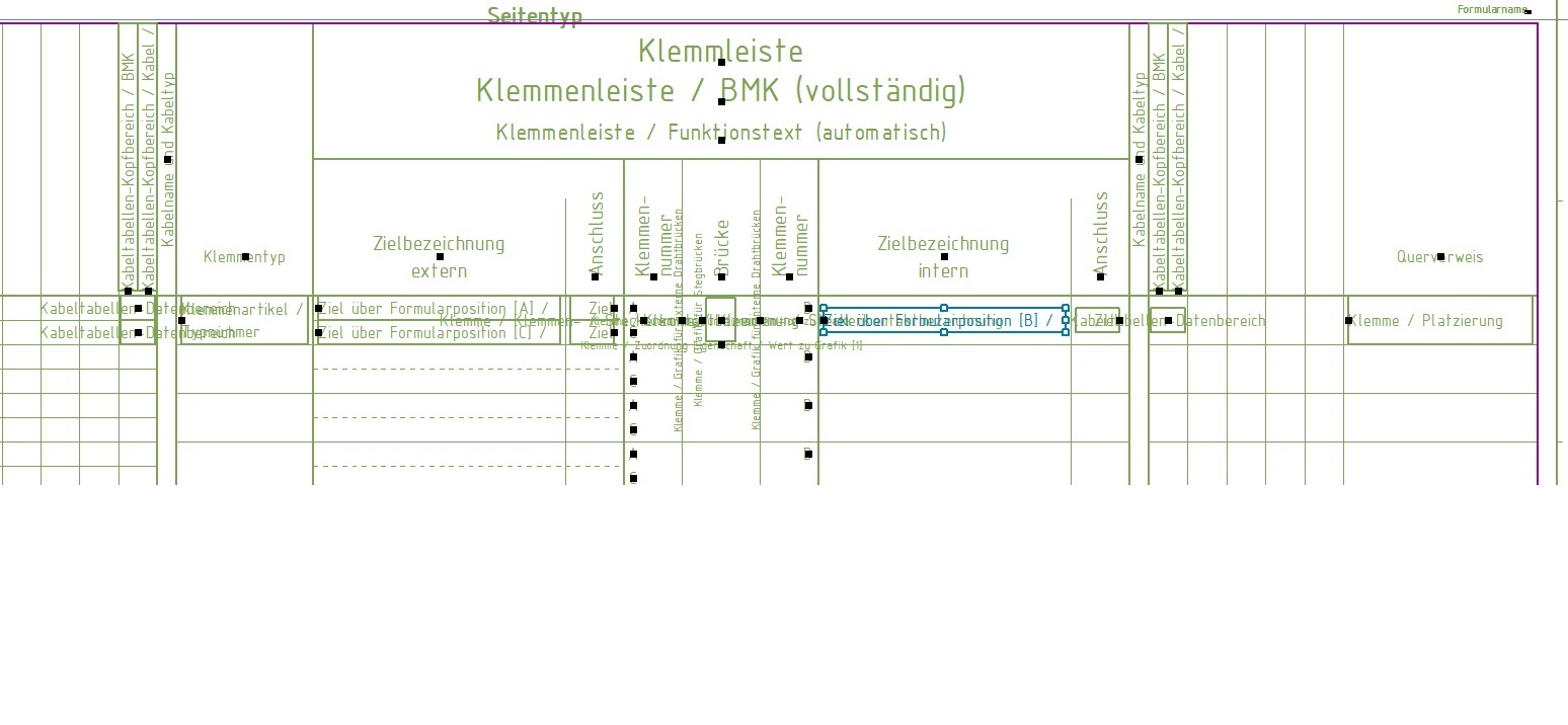

Geh in die Eigenschaften der Seite (Formular) dort kannst du das einstellen wieviel Klemmen pro Seite sind. Ebenso den Zeilenabstand zwischen den Klemmen. In der Grafik des Formulars musst du die entsprechenden Platzhalter definieren (Zeil A,B und C).

Warum möchtest Du das so machen?
Ich stelle in meinen Klemmenplänen alle Anschlüsse dar, auch wenn diese nicht belegt sind.
Es soll vorkommen, daß z.B. an Anschluss C etwas nachträglich eingeklemmt wurde. Aber wie soll man die Änderung dann im Klemmenplan nachtragen, wenn dort die Zeile für Anschluss C fehlt?
Just my 2 Cent.
Mein Vorschlag ist, erstelle ein neues Formular mit den jeweiligen Platzhaltern pro Klemmenanschluss in einer Zeile und gestalte das Formular dann zweizeilig pro Klemme.
Ich habe Dir ein paar Beispielbildchen angehangen, ich hoffe Du verstehst wie ich es meine.
Edit: Und natürlich das beachten, was Django gerade zeitgleich geschrieben hat.

Vielen Dank für die Anregungen!
Habs mit den Tips hin bekommen. Allerdings musste ich eine Weile nach der Formularposition suchen, da in der aktuellen Eplan Version der Reiter "Verbindungen" in den Einstellungen der Klemmen standardmäßig deaktiviert ist.
