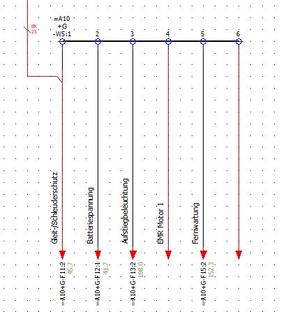

hab hier ein kleines Thema, mit dem sich evtl. schon mal jemand auseinander gesetzt hat.
Es geht um eine Phasenschiene über Sicherungsautomaten (Siehe Bild1). Gerätetechnisch funktioniert das ja wunderbar und auch der "Verbindungs-Tooltip" stimmt mit ankommender Ader/Draht Verbindung und alle weiteren mit Phasenschiene. In der Meldungsverwaltung meckert EPLAN aber, "Verbindungsdefinitionspunkt liegt auf mehr als einer Verbindung". Ist ja auch logisch, der Definitionspunkt liegt ja auch auf 2 Verbindungen, wegen dem Zwangsverdrahtungssymbol.
Wenn ich das ganze jetzt umbaue (Siehe Bild 2) gibt es keine Meldungen mehr. Ist aber natürlich saumäßig benutzerunfreundlich beim platzieren der Phasenschiene. (4 Definitionspunkte löschen). Außerdem: schön ist es ja auch nicht.
Hat das evtl. jemand irgendwie anders & besser gelöst?
Vielen Dank für eure Hilfe
Lukas

Eigentlich ist deine Darstellung aus Bild 2 schon richtig. Bild 1 würde auch gehen. Laß die Verbindungslinie einfach weg und benutzte nur einen VDP und kopiere diesen. Dann sollte es gehen ohne Fehlermeldung.

wir nehmen dafür Sammelschienenanschlüsse - Anschlusslogik auf "Direktanschluss"
Am andern Ende der Querverweise sind dann die Sicherungen... können natürlich auch (so wie bei dir) direkt auf dieser Seite sein, hat sich bei uns aber aus Gründen anders etabliert.

wir verwenden hier "Klemme mit 1 Anschlüss und 2 Steg-Anschlüssen" - IEC Symbol 1411 / X1_B und Stellen entsprechend auf Direktverbindung ein. Bei den Funktionsdaten (Logik) ist die Klemme dann als "Sammelschienenanschluss, variabel" eingestellt.
War uns mal von EPLAN so empfohlen worden. Funktioniert gut.

Eigentlich ist der Clou an der Sache ja unter Einfügen-Phasenschiene einfach "drüber zu Ziehen" und dann hat man alle Verbindungen abgefrühstückt.
Außerdem Steckt in der "Linie" ja der Phasenschienen Artikel.

Interessant, dass hier auch von EPLAN unterschiedlich vorgegangen wird. Unser Consulter hat uns das was wir in Bild1 Machen vor ca. 3 Jahren so gezeigt.
Da hat ihn die Meldungsverwaltung aber auch nicht interessiert.

so mach ich es
wenn es notwendig ist eine Phasenschiene zu darstellen
es gibt keine Fehler im Prüflauf
Sie können Material usw. definieren

Ich würde das nur als Drahtbrücke zeichnen, evtl. nen Hinweis dranmachen, dass es eine Phasenschiene ist.
Letztlich ist es aber nicht mehr als eine aufwändige hergestellte Drahtbrücke.
Artikel kann man in einen der LS-Schalter eintragen, ein eigenes BMK bekommt so eine Phasenschiene sowieso nicht.

Würde ich so nicht sagen, bei uns bekommt diese Phasenschiene seit Eplan tatsächlich ein BMK.
Siehe Bilder oben.
Und warum sollte ich diese eigentlich grundlegend gute Funktion von Eplan nicht nutzen, wenn diese verfügbar ist und mir aufwändig was anderes überlegen!?!

Wir verwalten so eine Phasenschiene gar nicht, ist ja nur Kleinmaterial gleich wie Kabelkanäle oder Klemmenzubehör
Aber nur so eine Idee:
was wäre wenn du die Phasenschiene um 2 Raster nach oben schiebst, so dass sich die rote und blaue Linien überlagern
und die 3 Einfügepunkte zwischen platzierst, also auf der waagrechten Linie
