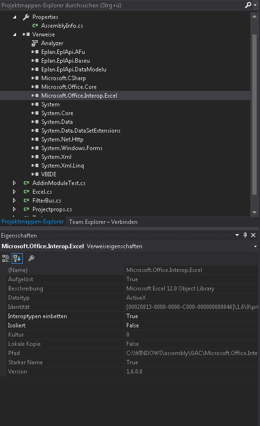

für meine Projektarbeit habe ich die Aufgabe bekommen mittels API-Schnittstelle Schilderlisten in Excel auszugeben. Dazu benutze ich Visual Studio 2015. Leider kann ich Excel in VS nicht einbinden.
(Es funktioniert auch nicht mit Visual Studio 2010)
Ich hoffe, ihr könnt mir da weiterhelfen.
(Im Anhang befindet sich das fehlerhafte Programmbeispiel)

die Excelanbindung geht in der EPLAN API wie sonst auch.
Einfach mal den Google bemühen da gibt es viele Beispiele mit Interopt, DAO oder ODBC für c#.
Ich lese unten nebenbei, dass Deine Anwendung von der EPLAN Version 2.2 bis zur EPLAN Version V2.6 funktionieren soll.
Dann solltest Du unbedingt bereits im Vorfeld darauf achten, dass Du bei EPLAN Version 2.6 ein reines 64bit Programm hast und das in Deinem Programm dann auch berücksichtigen solltest.
Vielleicht aber mal im Vorfeld überlegen, ob man für die Aufgabe überhaupt die EPLAN API benötigt, oder ob das nicht mit EPLAN Bordmitteln z.B. mit Auswertungen oder Beschriftungen lösbar ist.
Da gibt es ja einiges an Möglichkeiten.
